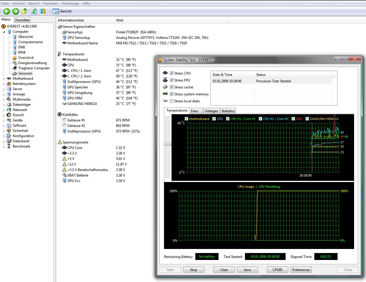

Hallo Community,
wie im Titel erwähnt, habe ich seit kurzem auch ein Problem mit meinem System.
Habe mir eine GTX260² geholt (siehe Sig.) und danach des öfteren
Freezes bekommen. Die Freezes kamen zu Anfang beim Gamen (z.B. TR Underworld), später auch im Idle-Betrieb.
Andererseits kann ich Crysis, UT3 oder sonstiges oft problemlos Spielen.
Die Temperaturen sind alle völlig im grünen Bereich.
Das stellte sich so dar, Bild eingefroren, keine Eingabemöglichkeit mehr und ein Gekreische von der Soundkarte. Hilft dann nur noch der Reset-Knopf.
Hab die Probleme dem Netzteil zugeschrieben (BQ Straight Power 500Watt) und mir ein Dark Power Pro mit 650 Watt gekauft.
Leider sind die Freezes nicht ausgeblieben.
Habe nun vor 3-4 Tagen ein neues Bios (7514v16) installiert, hatte danach komischerweise Ruhe.
Heute hatte ich nun wieder 2 mal die Freezes im Desktop-Betrieb.
Sollte ich mir jetzt doch nochmal nach einem anderen Netzteil umsehen?
System ist übertaktet (siehe Sig.) EIST aktiviert.
Core-Spannung im Bios auf 1,33V eingestellt, Rest auf Auto.
Wenn jemand einen Rat hätte?
