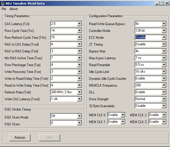

so hier meine Speicherwerte:
allerdings sagen mir die meisten Sachen überhaupt nichts :)
Hi
ich weiß jetzt nicht welche Werte man in deinem Bios einstellen kann,
wenn möglich dann stell folgendes ein:
CAS Latency (TcL): 3
Row Refresh Cycle Time (Trfc): 16
Min Ras Active Time (Tras): 8
Read Write Queue Bypass: 16
Idle Cycle Limit: 256
den Rest lässt du auf Auto.
Wenns damit nicht läuft tippe ich auf einen Speicherdefekt.

@AlanMozilla : Read Write Queue Bypass und Idle Cycle Limit lassen sich leider nicht einstellen. lassen den Speicher aber jetzt mit 3-4-4-8, bin aber noch nicht dazu gekommen großartig zu testen
