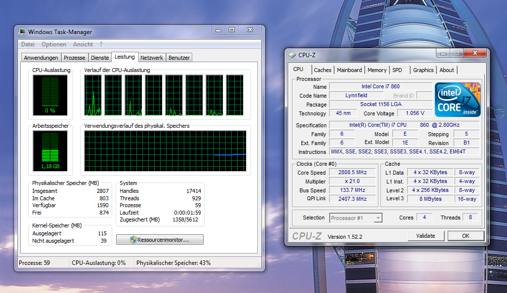

Auf Auto sind die SPeicher laut CPU-Z bei 9-9-9-24 1T und 1333Mhz.

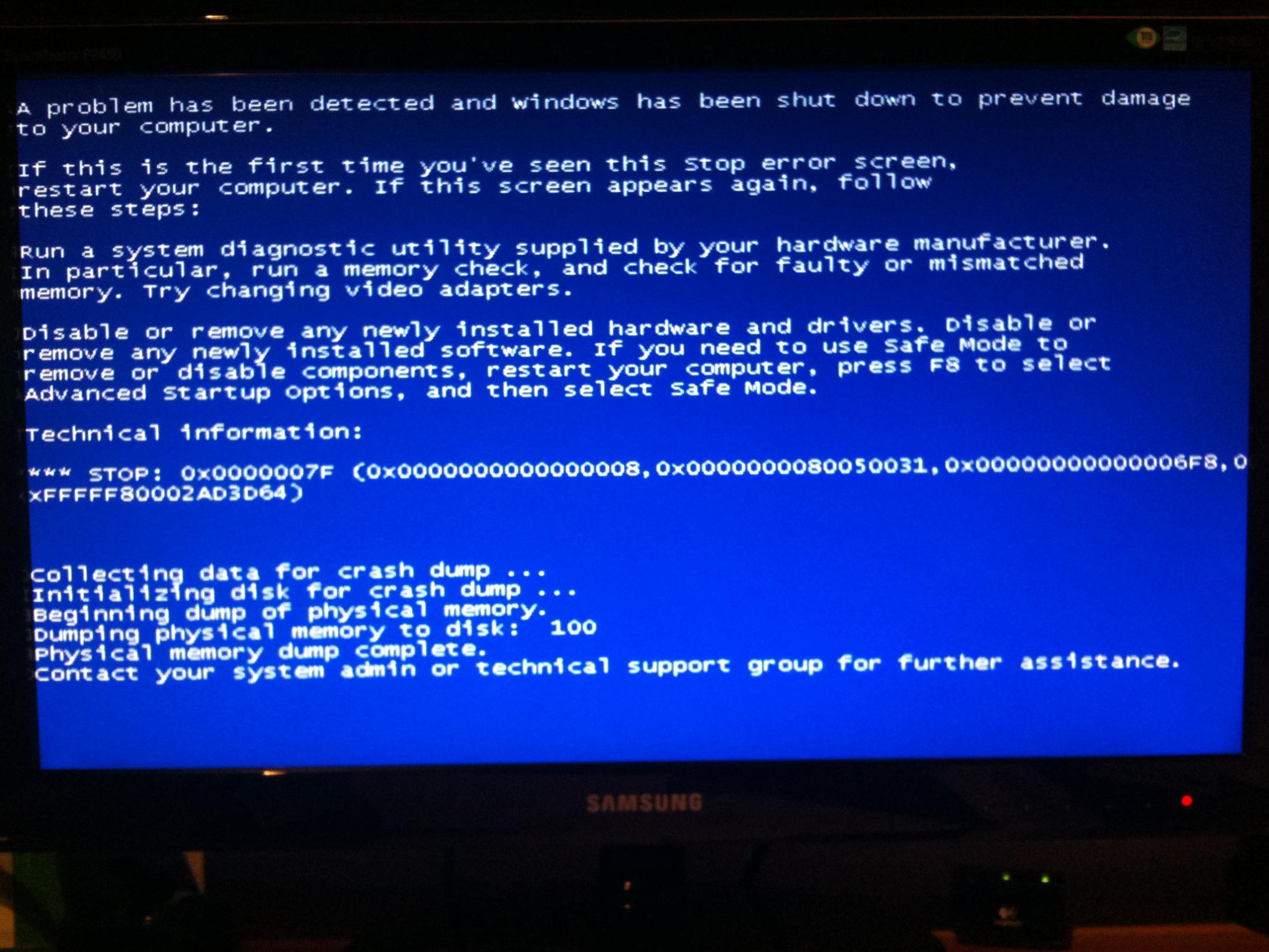

Das hier sagt mir der Ereignisbericht und den Bluescreen habe ich auch noch hinzugefügt:
Protokollname: System
Quelle: Microsoft-Windows-WER-SystemErrorReporting
Datum: 26.11.2009 16:28:45
Ereignis-ID: 1001
Aufgabenkategorie:Keine
Ebene: Fehler
Schlüsselwörter:Klassisch
Benutzer: Nicht zutreffend
Computer: SirMiles-PC
Beschreibung:
Der Computer wurde nach einem schwerwiegenden Fehler neu gestartet. Der Fehlercode war: 0x0000007f (0x0000000000000008, 0x0000000080050031, 0x00000000000006f8, 0xfffff80002ad3d64). Ein volles Abbild wurde gespeichert in: C:\Windows\MEMORY.DMP. Berichts-ID: 112609-13509-01.

Hat keiner ne Ahnung was das sein könnte?
Ne Ahnung schon, nur kann das keiner Wissen, wenn da nicht noch ein bisschen Input durch Eigeninitiative kommt ;)
Den Fehlercode des Bluescreens kann man extrem leicht googlen, gleich der erste Treffer führt zu Microsoft.
http://support.microsoft.com/kb/137539/de
in der Regel wird dieses Problem durch Hardwareprobleme verursacht
Low-Level-Hardwarebeschädigung, wie zum Beispiel beschädigter Arbeitsspeicher (RAM)
Nicht passende Speichermodule
Fehlfunktion des Motherboards

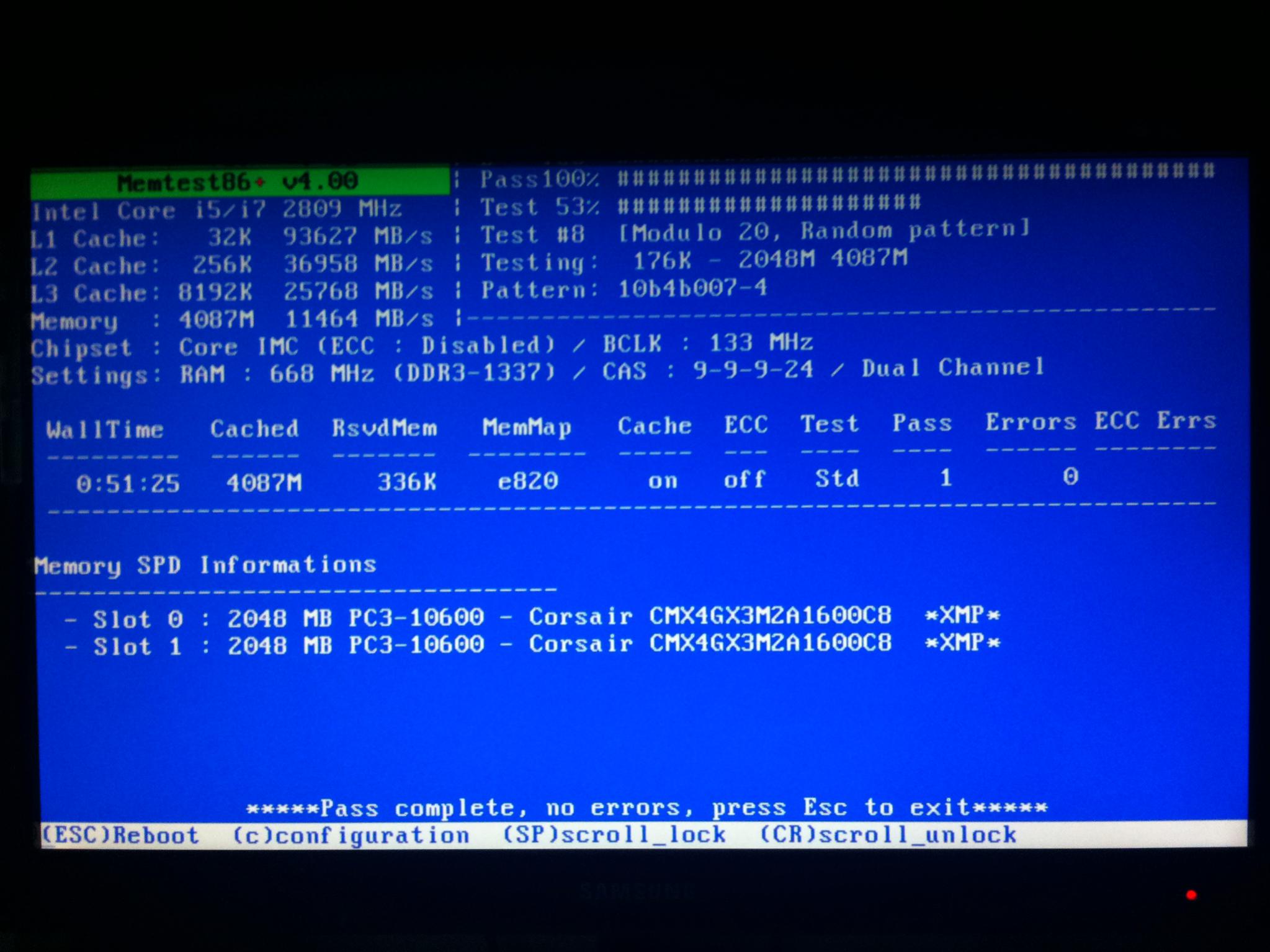

Ok, nun wäre der erste Schritt, memtest86+ in der (wahrscheinlich) stabilen [AUTO] Einstellung einige Stunden laufen zu lassen.
Ich denke bereits hier wird sich ein Speichermodul als defekt rausstellen.
PS: Habe dieses Jahr 5 Speicherkits von Markenherstellern gekauft, davon waren 2 defekt :stock:
ich geb dir all den input den du brauchst ;)
habe memtest schon laufen lassen, zwar nicht einige stunden aber wenn ein speicher defekt wäre würde er doch sofort fehler bringen. gab es bei mir nicht...
EDIT:

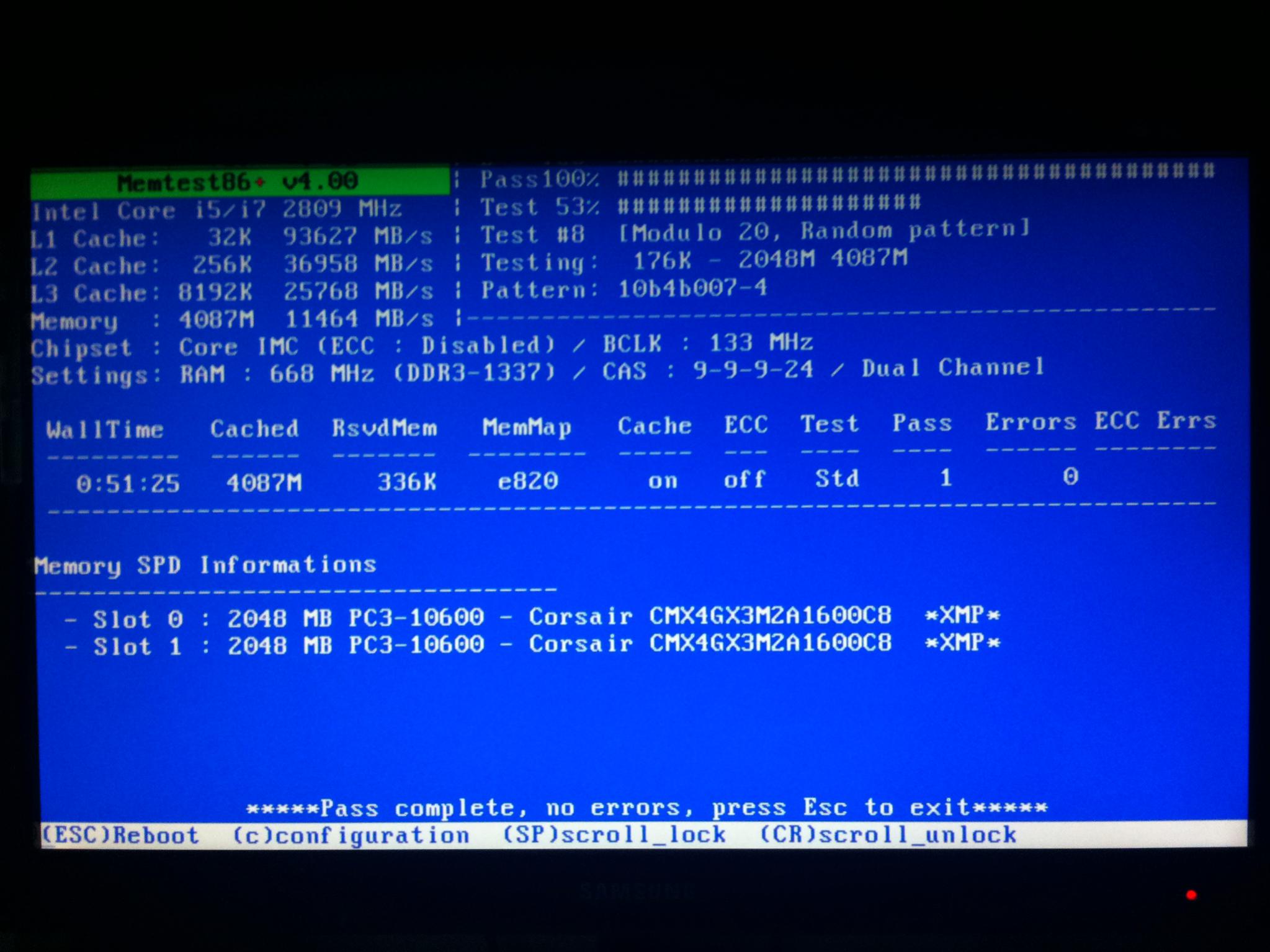

Also habjetzt grad memtest86+ nochmal 2 Durchläufe (1h) lang durchlaufen lassen. Keine Fehler in der Auto Einstellung. Habe noch nen Screenshot in den Anhang gemacht.
Jetzt werde ich mal auf XMP stellen und schauen was passiert.
Bitte um weitere Vorschläge!

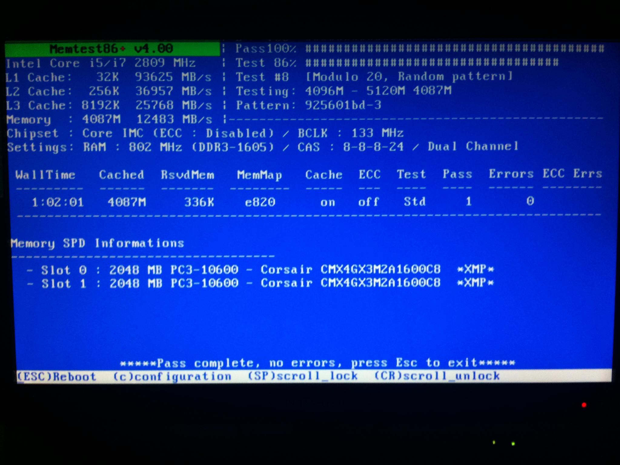

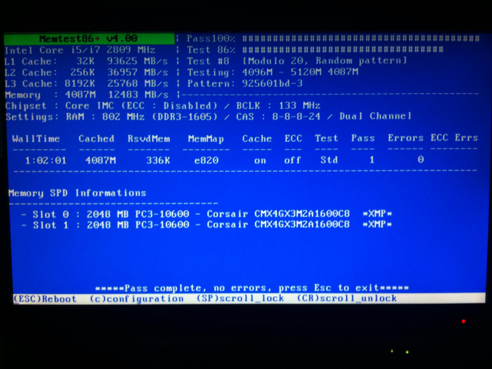

Update:
So, also jetzt bin ich noch verwirrter!!
Memtest bringt auch bei aktiviertem XMP Profil keine Fehler, aber bei Spielen habe ich wie gesagt Bluescreens und freezes!
Was ist denn da jetzt los?

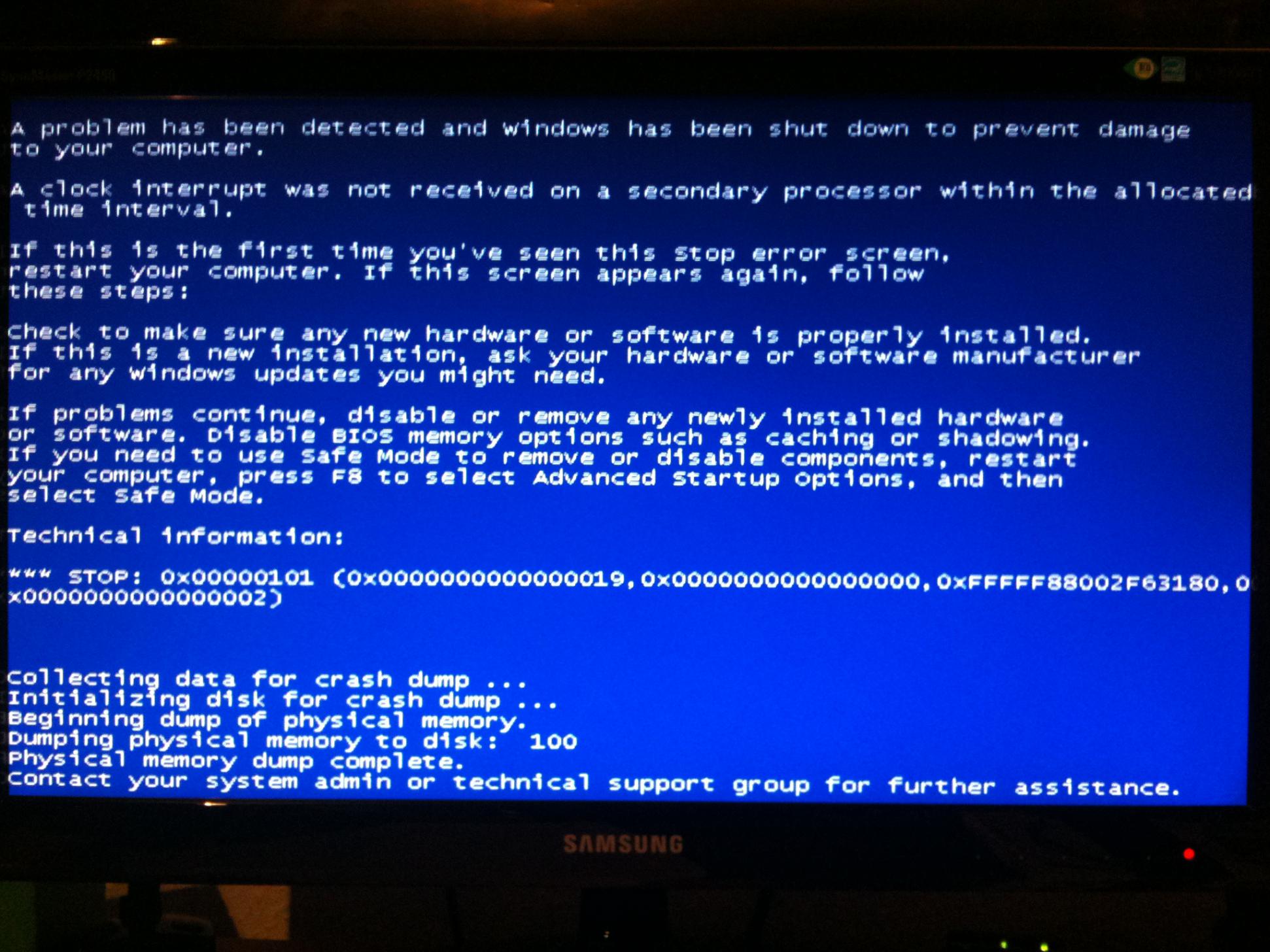

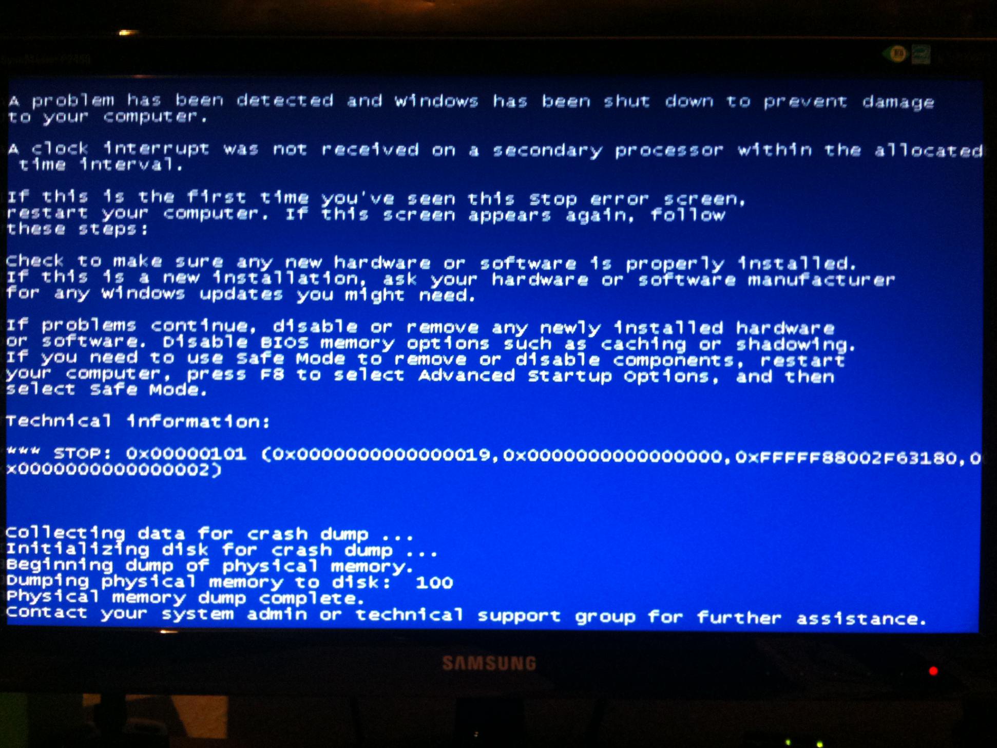

Und ein neuer Bluescreen nachdem ich im Bios auf XMP gestellt habe. Davor war es ein Freez der natürlich nicht vom Windowsprotokoll aufgenommen werden konnte!
Datum: 29.11.2009 17:43:56
Ereignis-ID: 1001
Ebene: Fehler
Computer: SIRMILES-PC
Beschreibung:
Der Computer wurde nach einem schwerwiegenden Fehler neu gestartet. Der Fehlercode war: 0x00000101 (0x0000000000000019, 0x0000000000000000, 0xfffff88002f63180, 0x0000000000000002). Ein volles Abbild wurde gespeichert in: C:\Windows\MEMORY.DMP. Berichts-ID: 112909-14929-01.

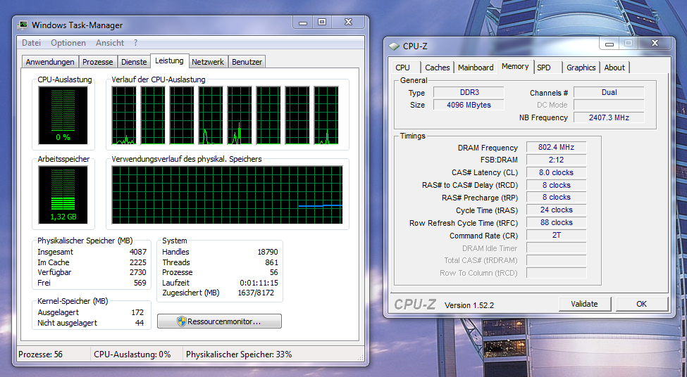

Stell doch mal "DRAM-Timing_Mode" auf 2N (3N) unf die RAMs auf den Spannungswert, den der RAM-Hersteller vorgibt - stell die RAMs auf "1333" ( 667 ) direkt ein -
Also der Timing Mode ist automatisch auf 2N wenn ich XMP einstelle und auch der Spannungswert ist dann wie von Corsair beschrieben auf 1,65V. Wieso soll ich die Speicher auf 1333 stellen wenn es doch aber 1600er sind. dann könnt ich es ja gleich auf auto lassen. Darum gehts ja grad!
Es geht eher darum, auf deinem Board das Maximum aus den gekauften Speichern zu holen.
Daß es in der 1600er XMP [Auto] Einstellung (wahrscheinlich) nicht läuft, ist inzwischen klar.
Bei 1333 CL7/8 hättest du praktisch keinen Geschwindigkeitsverlust, mehr als 1,65V sollte man nicht anlegen.
ich glaub ihr habt mich falsch verstanden.
Bei [Auto] im Bios läuft alles super! (aber: 9-9-9-24 1T)
Bei [XMP] diese Fehler, aber da laufen die Speicher wie vom Hersteller angegeben.(8-8-8-24 2T)
Ich möchte also nur die Standard-Werte der Speicher haben, mehr nicht. Klar könnte ich mich auch mit Auto zufrieden geben, aber dann sind die Speicher praktisch runtergetaktet!
Also meint ihr ich soll sie manuell auf 8-8-8-24 2T UND 1333Mhz stellen?
X.M.P. solltest erstmal lassen - wenn es darum geht, dass die RAMs und damit das MB / System stabil läuft, dann belass es auf "auto" - 9-9-9-24 ist langsamer als 8-8-8-24 -
aber es geht ja um Stabilität - 1,6V einstellen - 1333 - und Commandrate auf "2T" - dann sollte es funktionieren - und wenn JA, dann auf "1600" versuchen -
auto läuft ja stabil, und da sind die speicher auf 9-9-9-24 1333. Hatte auf auto noch keinen einzigen abstürz oder ähnliches.
Habe manuell versucht auf 8-8-8-24 2T 1600 und 1.65V zu stellen, ohne XMP zu aktivieren, jedoch die selben symtome!

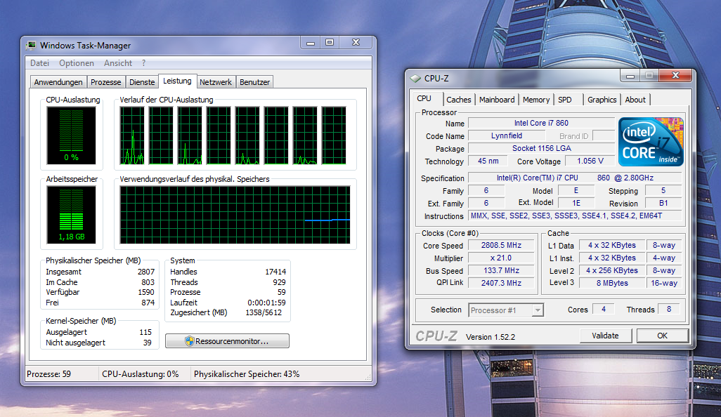

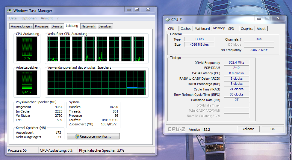

Wie sieht es mit Memory Remap aus? Muss ich das aktivieren oder deaktivieren. Da steht noch dran From 4Gb to 2048.
hm aber wenn ich es deaktiviere, dann zeigt mir der Task-Manager nur 2800MB als insgesamten Speicher an. Lasse ich es jedoch aktiviert, so zeigt er mir 4000Mb an?!
Was ist mit den anderen Einstellungen? Wo bzw. wie soll ich die jetzt vornehmen?
