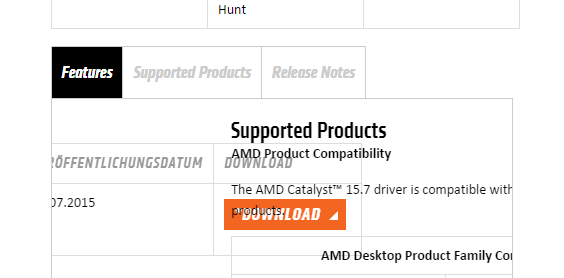

Kleines Problem: Die AMD Seite ist komplett verzogen und der Download Button war nicht mehr da. Habe mit Strg+F nach Download gesucht und dann kam der Button hinter dem Text und lässt sich nicht anklicken.
Sieht folgendermaßen aus:
