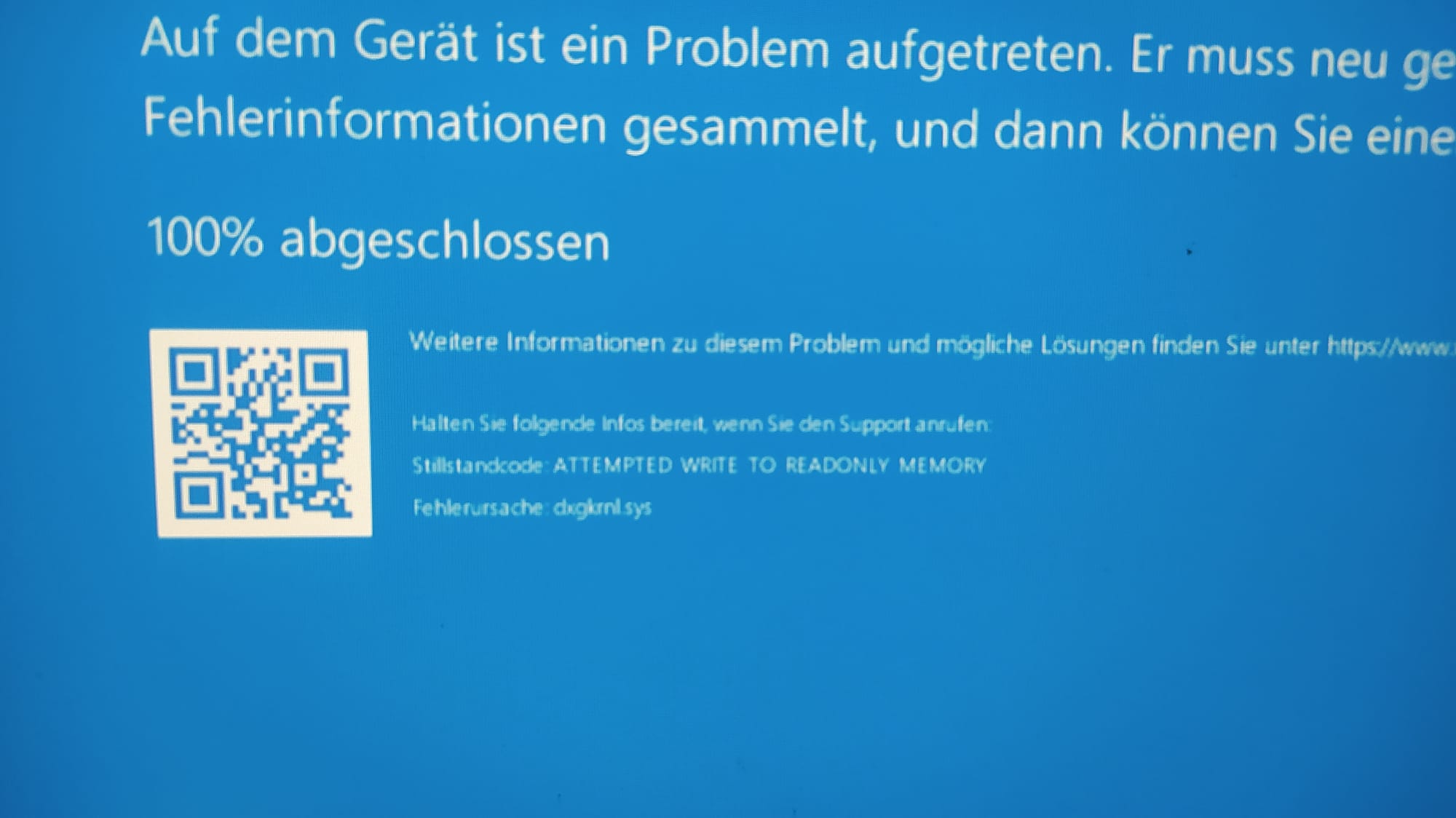

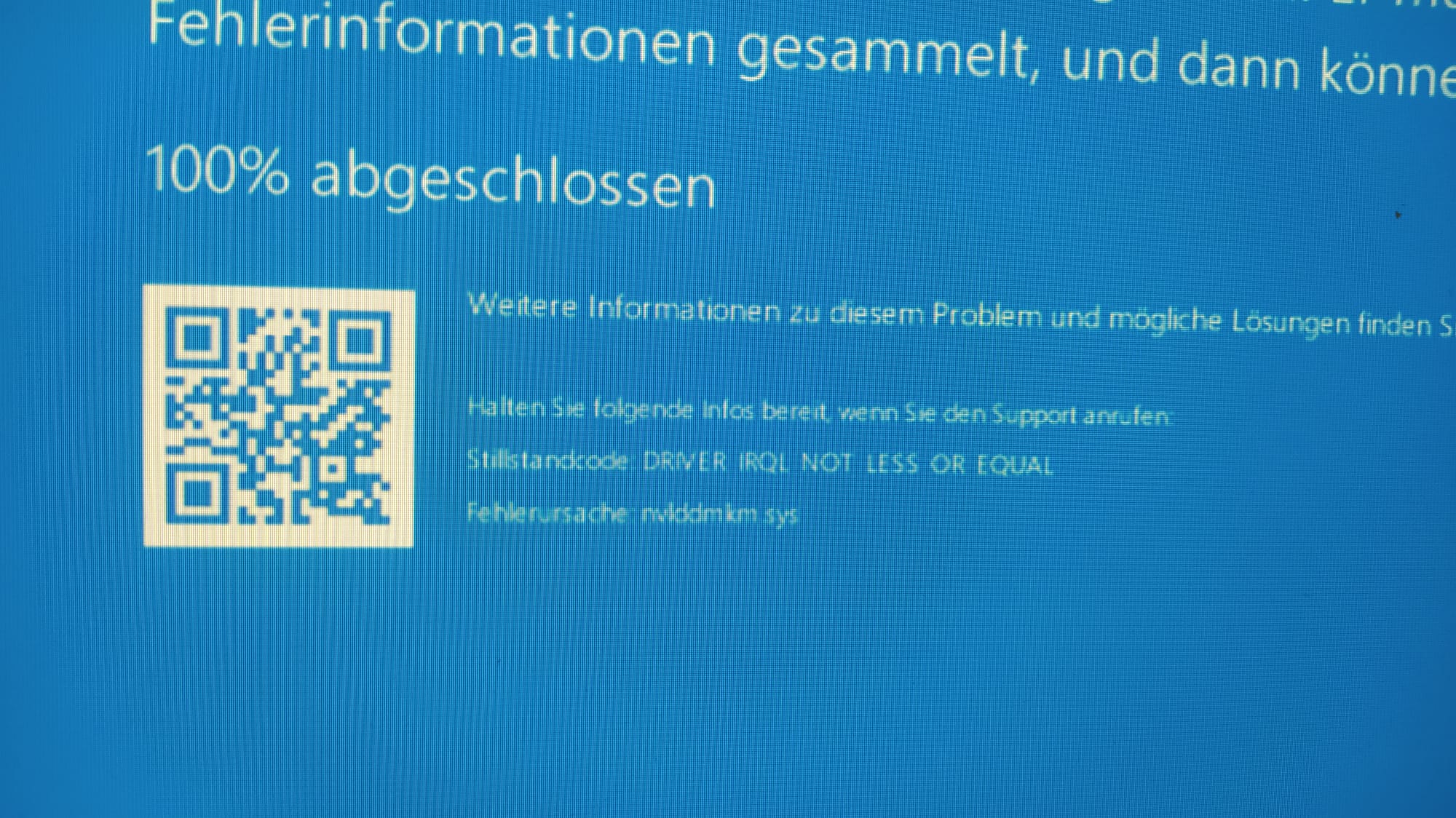

Nun begann ich aber gestern Divinity Orginal Sin 2 zu zocken und hatte seitdem drei Bluescreens während des Gamings:
  • als erstes kam der dxkrnl.sys Fehler
  • als zweites heute dann der nvlddmkm.sys Fehler
  • ein mutmaßlich dritter beim Umschalten aus dem Gaming zu Windows (Blackscreen, aber der selbe drönende Ton wie bei den beiden Bluescreens zuvor)
Den Grafikkartentreiber aktualisierte ich neu (darauf deutete Bluescreen 2 hin), aber danach trat halt der dritte Bluescreen noch auf.

Beide Fehler deuten auf die Grafikkarte oder strommangel der Grafikkarte
