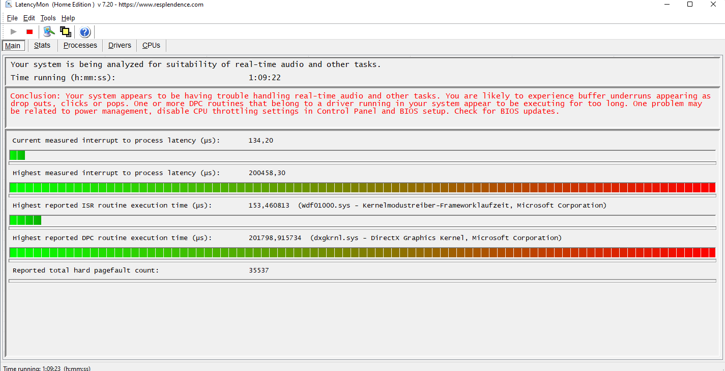

Ich lad den Screenshot mal mit hoch, scheinbar hat das Programm tatsächlich etwas festgestellt, ich kann damit aber relativ wenig anfangen. BIOS-Version wie es das Programm empfiehlt hab ich geprüft, ist die aktuellste installiert, das hatte ich letztens erst gemacht.
