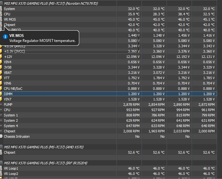

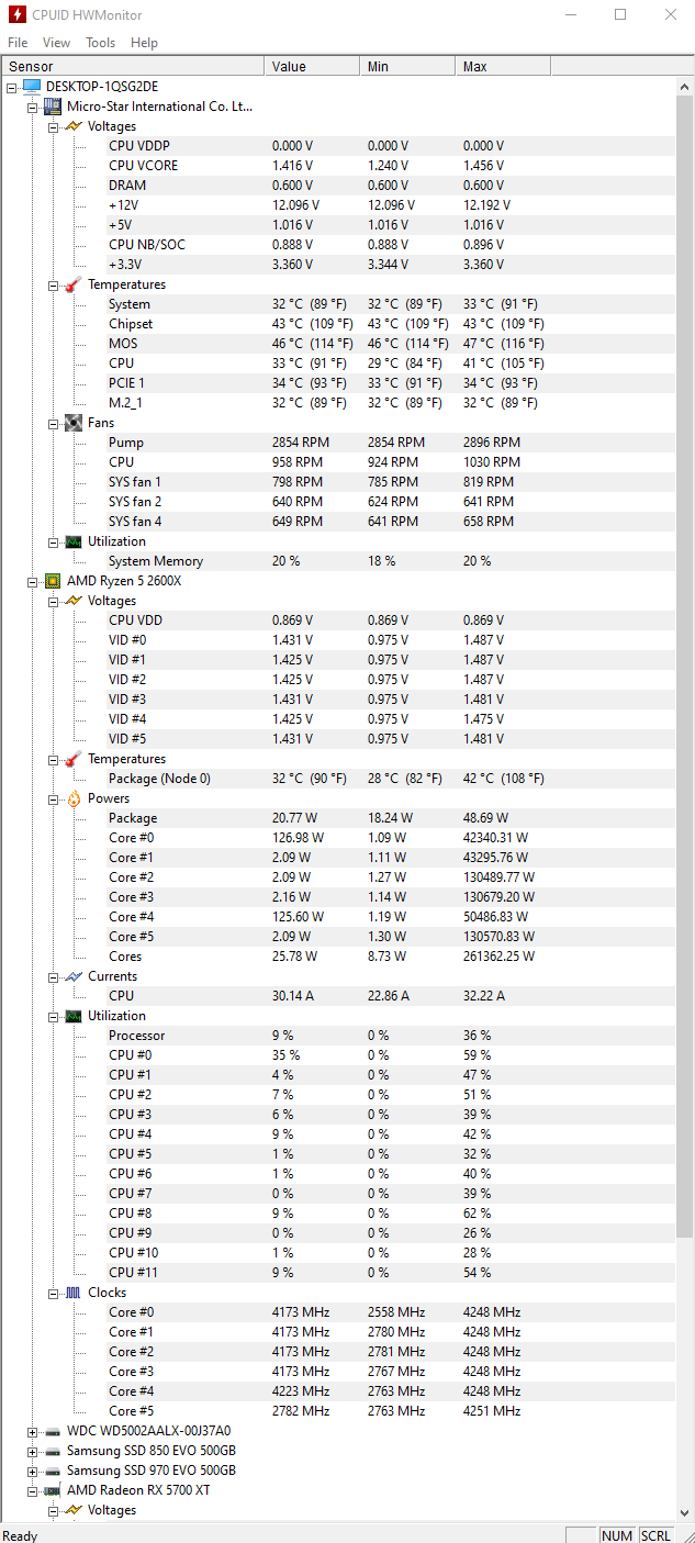

hier ein paar Pics vom HW Monitor und eine txt datei vom HWmonitor.
Ich find die Watt Leistung und MHz von der CPU seltsam.

ps hwinfo zeigt zuverlässigere Daten als hwmonitor..

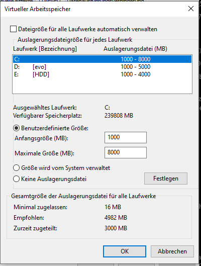

zurück zum Freezing. Die RAM Problematik hat wenig geholfen. Allerdings hab ich gemerkt, wenn ich die Auslagerungsdatei von den 3 Festplatten automatisch von Windows verwalten lasse erhalte ich Freezing.
Ein Scenario hab ich die letzten male gemerkt, wenn ich Age of Empires III DE beende kommt das Freezing. Dann nach dem Neustart muss ich teils die Steam Einstellungen anpassen.
Die Windows Ordner Downloads, Dokumente und Bilder sind auf der alten HDD Festplatte.
Wenn ich die Auslagerungsdatei mit mind. 1000MB und max. 8000MB je Festplatte festlege läuft es soweit, aber hat das damit zu tun?

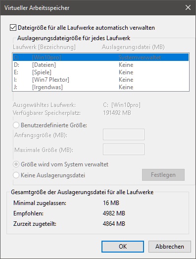

Mach bitte mal ein Bild von hier.AMDPhil schrieb:Wenn ich die Auslagerungsdatei mit mind. 1000MB und max. 8000MB je Festplatte festlege läuft es soweit, aber hat das damit zu tun?
Warum spielt man heute immer noch da drann rum?
Früher als ne SSD nur 32 oder 64GB groß waren, hatte das noch was gebracht. Auch weil sie damals noch nicht die Lebensdauer heutiger SSDs hatten.
Aber das ist doch heute bei Schreibleistungen von mehreren Petabytes nicht mehr notwendig.

Dann aber da nicht mehr drann rum spielen, denn das kann Windows deutlich besser verwalten.AMDPhil schrieb:so sieht es gerade aus, will aber heut mal windows neu aufsetzen.
Stell dir vor, Windows nutzt gerade die Pagefile von deiner HDD, nur weil da gerade am wenigsten drinne ist. Und es werden ausgerechnet die Dateien vom Spiel da reingeladen.
Wenn dann auch noch die Platte schlafen darf, weil sie ja gerade nix zu tun hat, hast du jetzt deinen schönen Freeze, bis sie wieder angelaufen ist.
Und ja, Windows lagert immer irgendwas aus.
