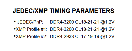

2933 CL17-19-19 ist XMP #2.
JEDEC/XMP TIMING PARAMETERS
JEDEC/PnP: DDR4-3200 CL18-21-21 @1.2V
XMP Profile #1: DDR4-3200 CL18-21-21 @1.2V
XMP Profile #2: DDR4-2933 CL17-19-19 @1.2V

ja bei mir ist A-XMP im Bios auf Profil 2 eingestellt, sprich 3200MHz. Das ändere ich später auf Profil 1 oder Standard.
Aber was ist davon "aktiviert"?
"XMP aktivieren - nicht manuell bitte "
https://www.kingston.com/dataSheets/HX432C18FB2_8.pdf
achso A-XMP ausschalten und das Mainboard sucht sich das schon selbst raus.
Die CPU 2600X ist laut datenblatt kompatibel bis 2933MHz.
