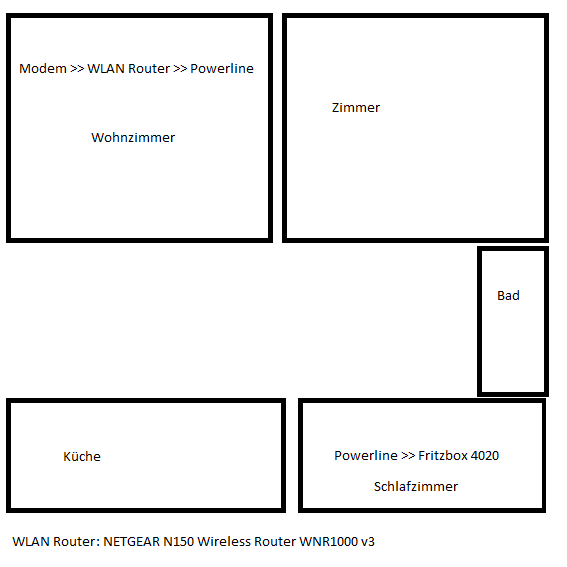

Mein Netzwerk sieht wie folgt aus:
Unter der Netgear Benutzeroberfläche habe ich bereits und WAN-Konfiguration "Auf Ping-Anforderungen am Internet-Port reagieren" eingestellt. Aber es regt sich immer noch nichts.
Mein ISP ist Unitymedia, bei den Powerline Adapter handelt es sich um TP-LINK TL-PA2010PKIT und mein Betriebssystem ist Windows 10. WLAN Router steht als Text im Bild.

Du musst im Netgear-Router ein Port-Forwarding auf die Fritte machen. Welcher Ports für das FritzNAS benötigt werden selber recherchieren.
Wie ist der Begriff neue Verträge definiert? Ab welchem Zeitraum? Mein Vetrag besteht seit Januar 2010. IPv6 war mal verfügbar aber wieistmeineip zeigt mir keine an. So gesagt sitze ich auf dem trockenen?
Nach dem momentanen Informationsstand ist die Problematik mit DSLite nebensächlich. Die Fritzbox ist nicht der Router des Netzwerks, dafür hat der TE den Netgear. Die Fritzbox kann bzw. sollte im Normalfall also so ohne Port Forwarding gar nicht von außen erreichbar sein.
