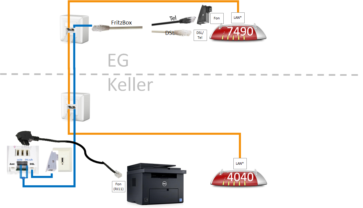

Hallo zusammen!
Mein bisheriger Netzaufbau ist eine 7490 in meinem Arbeitszimmer im Keller, die an einem VDSL-Anschluss hängt. Im Erdgeschoss steht noch eine 4040 als Access Point.
Hab mir das mal wie folgt aufge"malt": (wenn auch etwas vereinfacht; zwei weitere AccessPoints im 1.+2. OG hab ich der Einfachheit halber mal weg gelassen)
Obwohl ich mit der 7490 und auch dem VDSL100 (112er Sync) noch sehr zufrieden bin und sie demnächst noch FritzOs 7.5x erhalten dürfte, soll sie perspektivisch irgendwann durch einen moderneren Nachfolger ersetzt werden. You know, Supportende, zähes WebInterface, ggf. mal VDSL250 oder Glasfaser... Auch WLAN 7 mit 6GHz wäre mal nice. Aber wenn der neue Hauptrouter dann weiter im Keller steht, wäre das nicht so wirklich schlau...

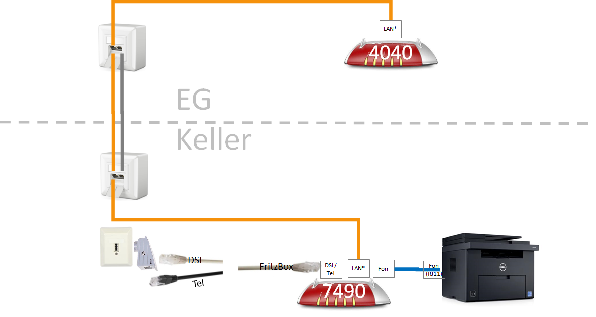

Plan wäre nun, den Hauptrouter einfach ins EG zu verlegen und die 4040 dafür in den Keller zu verfrachten. Da zwischen Keller und EG noch ein zweites Cat.7 LAN-Kabel ungenutzt liegt, könnte ich die DSL-Leitung problemlos darüber die paar Meter nach oben verlängern... Das ganze würde ich auch direkt jetzt schon durchziehen, da ich den fünften LAN-Port der 4040 unten auch gerade gut gebrauchen kann.
Knackpunkt ist allerdings der Laserdrucker, der unten stehen bleiben soll. Mit dem muss ich für meine Frau tatsächlich öfters noch Formulare wegfaxen, so richtige aus Papier :freak:... Das kann man mit dem halt super auf Knopfdruck, dazu muss er aber mit seinem RJ11-Telefonkabel an einen FON-Anschluss der Fritzbox.
Da die 4040 keinen Analog-Telefonanschluss hat, müsste der Telefonanschluss vom Drucker also ebenfalls mit hoch zur 7490 gelegt werden, wobei nun allerdings kein kompletter LAN Port mehr frei ist (im Rohr ist auch quasi kein Platz mehr).
Da ich für die DSL-Verlängerung ja nur 2 der 8 Adern brauche, habe ich etwas herumgeknobelt, wie ich die 6 freien Adern am besten ohne Lötschweinereien nutzbar bekomme und bin auf folgende Idee gekommen. Wirkt für mich selbst auf den ersten Blick etwas crazy, aber ich bin der Meinung, das müsste so laufen. Und bis auf ein zweites FritzBox Y-Kabel (<5 Euro bei eBay) hätte ich sogar schon alles dafür da:
Comments welcome. Habe ich irgendwas übersehen?

RJ45 Splitter wären für das Szenario denkbar.
Ich weiß allerdings nicht, wie cool der VDSL das findet, wenn in der selben Leitung (Cat Kabel, anderes Paar) noch ein a/b Port läuft.
Müsstest du mal probieren bzw. Beobachten.

Das stimmt, wäre auch ein Weg, davon hab ich aber keine da, müsste ich erst kaufen.
Und auch hier muss ich dann vom RJ45 noch irgendwie wieder auf RJ11 (Drucker, FritzBox) oder TAE (alternativ bei Fritzbox) kommen. Wird dann Adaptermäßig auch nicht viel eleganter...
Frostdc schrieb:
Ich weiß allerdings nicht, wie cool der VDSL das findet, wenn in der selben Leitung (Cat Kabel, anderes Paar) noch ein a/b Port läuft. Müsstest du mal probieren bzw. Beobachten.
Ja, kann ja mal nen Speedtest machen während ich Faxe rausschicke und schauen, ob das den Datendurchsatz sichtlich beeindruckt. Würde ich aber nicht unbedingt erwarten. Im Y-Kabel liefen ja früher auch DSL und Analogtelefonie über dasselbe Kabel zwischen Splitter und FritzBox...

Bitte hier unbedingt auf die richtige Belegung der Adapter achten! In beiden Fällen wird Pin 4+5 benötigt.
Ansonsten funktioniert das oben gezeigte grundsätzlich schon. Dem VDSL macht das auch nix. Würde mir in dem Fall aber eine günstige Crimpzange besorgen, die RJ11 und RJ45 kann und auf das Y-Kabel den passenden Stecker crimpen. Dann braucht es keine Adapter.
Die Belegung des Kabels findet man bei Google. Crimpzange kann man sowieso immer brauchen, wenn man ab und an was mit Netzwerk macht.
Wenn die Verkabelung Cat7 und sauber ausgeführt ist, dann geht das mit wenigen Mbit/s Verlust.
Bei uns im Firmengebäude lag lange Zeit ein 30m J-Y(ST)Y Kabel, welches dann bis zu 25Mbit/s weniger Sync gebracht hat. Am Anfang durch die Freigabe von max. VDSL50 nicht so relevant, aber seit der Freigabe von DSL100 macht es dann schon einen Unterschied ob 60 oder 85 Mbit/s anliegen.
Das stimmt. An der DSL-Leitung hab ich in den letzten Jahren auch schon ein paar eigene Erfahrungen gesammelt.
Die ursprüngliche Telefonleitung hier im Haus (Bj 86) war vermutlich auch so ein Baumarktkabel. Lief an sich top. Laut dem übermotivierten Telekomtechniker, der in Eigeninitiative schon am Sonntag(!) vor dem Anschalttermin gekommen war um zu sehen, ob er vielleicht jetzt schon ran darf, waren seine gemessenen Werte top. Auch später nach dem Upgrade auf VDSL100 war der 100 MBit Downstream voll da. Aber irgendwann war mir in den Fritz Logs aufgefallen, dass eine unzulässige Stichleitung mit 20m Länge gemeldet wurde. Die habe ich dann tatsächlich finden können an einer Dose hinter einem Schrank und kurzerhand abgeklemmt. Der Sync verbesserte sich daraufhin leicht von 100/27 auf 100/32.
Als ich eh mit dem Arbeitszimmer umgezogen bin und die Dose umlegen musste, habe ich direkt vernünftiges J-02YS(St)H verlegt. Brachte nochmals eine Verbesserung auf 112/37. (zuvor war ich geschockt, dass man vielerorts nur noch dieses schreckliche kupferkaschierte Alukabel bekommt...)
Ich hab die 7490 heute früh schon mal hochgelegt. Der Sync ist trotz der verlängerten Leitung auf 112/37 geblieben und seitdem auch stabil.
Was aktuell noch fehlt ist der als Threadanlass dienende Teil mit dem verlängerten Telefonanschluss für den Laserdrucker. Das zweite Y-Kabel kriege ich nächste Woche von nem Kollegen geschenkt. Die ganzen anderen Adapter hatte ich ja hier noch in der Kramkiste. Zum Glück kommen die eh nur in diese Analogstrecke mit rein, sprich der DSL-Sync sollte auch weiter so gut bleiben. Also wenn durch dieses abenteuerliche Konstrukt irgendwelche Wackler etc. reinkommen sollten, dürfte hoffentlich maximal das nur sporadisch benötigte Faxen gestört sein...

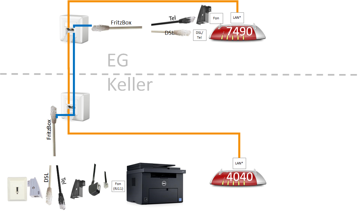

Kurzes Statusupdate: Der Faxanschluss durch die bestehende Cat.7-Leitung über die auch DSL läuft, hat 1a funktioniert.
Allerdings hatte ich von meinem Kollege das Y-Kabel nur ohne den passenden Fon-TAE-Aufsatz bekommen., weswegen ich es letztendlich nicht wie oben erwogen einsetzen konnte. Stattdessen hatte er mir auch seine weiteren Reste alten Telefonequipments mit über den Zaun geschmissen. Letztendlich habe nun einen alten DSL-Splitter von ihm zweckentfremdet :D
Der Aufbau Erdgeschoss läuft weiterhin wie bisher geplant (mit "falschherum" angeschlossenen AVM Y-Kabel.
Im Keller gehe ich nun über die Klemmleiste vom Splitter, um die zwei Aderpaare wieder auf dessen Telefon- und DSL-Buchsen aufzuteilen. (der Pfad Richtung Amtbuchse mit den analogen Frequenzfiltern wird dabei nicht durchlaufen)
