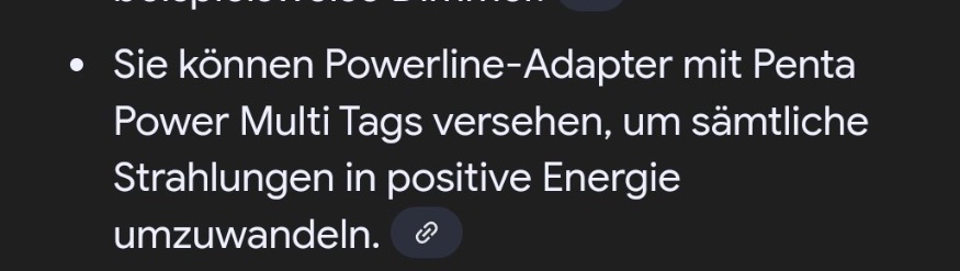

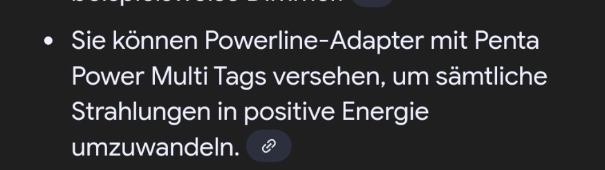

Quelle ist einfach die KI Zusammenfassung der Google-Suche und nicht geheim.
Genau. Die wild Fakten (wie die benutzten Frequenzbereiche) mit Geschwurbel mischt:
Mir wäre es ja peinlich sowas zu posten….
