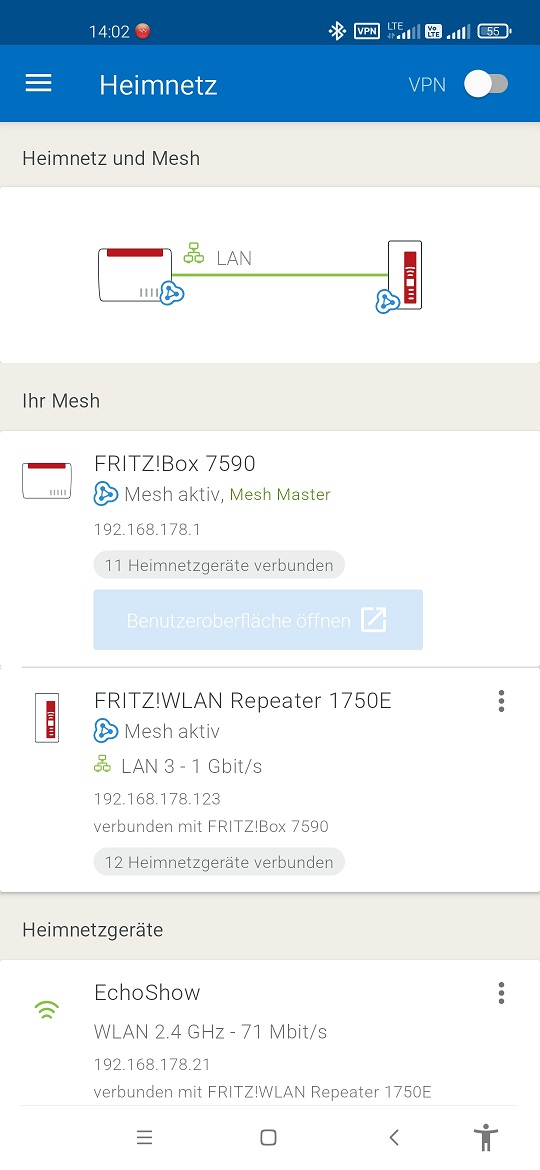

Ich denke schon das Mesh aktiv ist

So langsam habe ich aber wirklich auch den Verdacht, der 1750e hat einen Weg. Bin gerade nach Hause und im Wintergarten zeigt er mir eine Rate von rd. 80mbit aber keine Inet Verbindung und dann gibt es ständig Verbindungsabbrüche.
Einige der Geräte im Erdgeschoss (die meisten) sind auch komischerweise mit der Box im Untergeschoss verbunden, obwohl der Repeater gleich nebenan ist.
