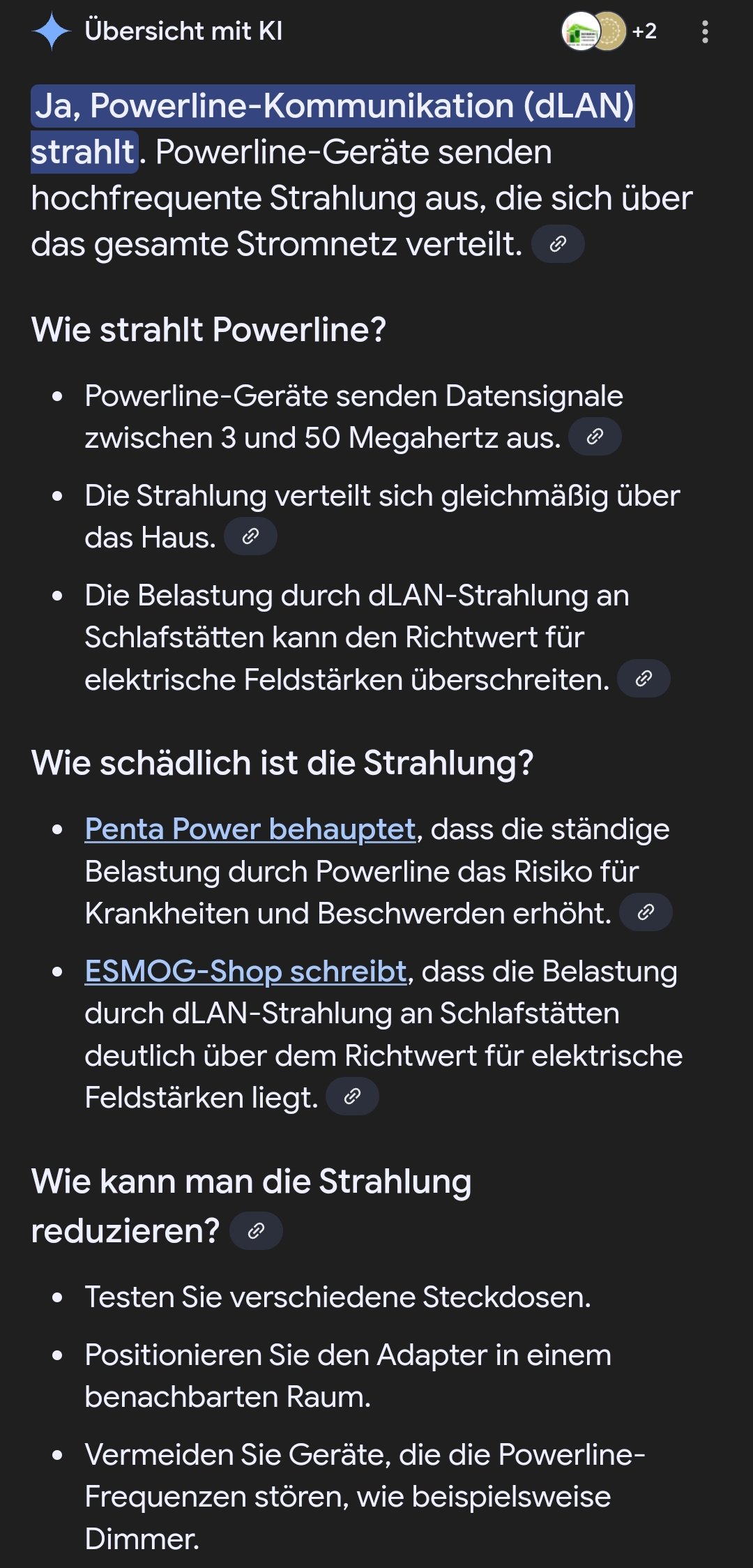

Powerline verwandelt das gesamte stromnetz deines Hauses in eine riesige strahlende Antenne,
Ich hoffe, das soll ein Scherz sein. Ansonsten bitte den Aluhut gerade rücken.
@.one Das hat doch nichts mit aluhut zu tun, das ist die Funktionsweise von Powerline, und das läuft nun mal über ungeschirmte Verkabelung. 🤷🏻
Und warum muss man bei Unwissenheit immer anderen mit aluhut und Verschwörungen kommen, was können andere für die eigene Unwissenheit? 🤔

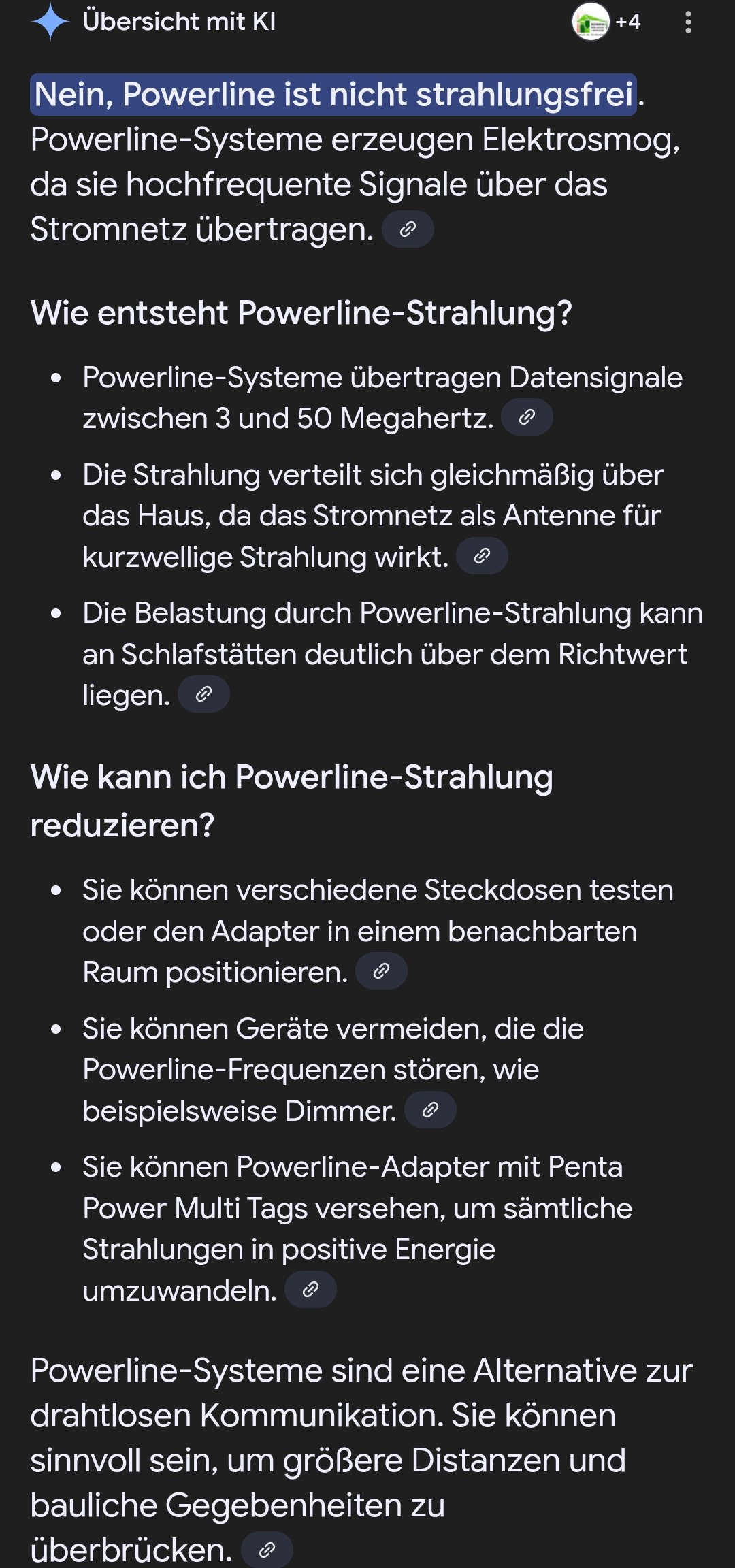

Quelle zum Bild? Oder ist das zu peinlich? Ah sehe, KI. Willkommen in der echten Welt.
@.one Führst du selbstgespräche?
Umgekehrt funktioniert die Frage leider nicht bzw führt auf selbe hinaus!
In deiner realitäts bubble wirst du auch leider keinen Beitrag im Internet finden der sagt dass Powerline strahlungsfrei ist, außer vielleicht auf märchen de oder so! 👌😅
PS: kannst ja selber KI frei recherchieren und die anderslautenden Ergebnisse hier präsentieren, kleiner hint: wird schwierig...
Quelle ist einfach die KI Zusammenfassung der Google-Suche und nicht geheim.
Fun fact: Weil das so gut funktioniert, beobachten webseitenbetreiber Besucher Einbrüche, da man jetzt kaum noch etwas klicken muss sofern man nur schnell eine Übersicht an Infos zusammensuchen möchte.
