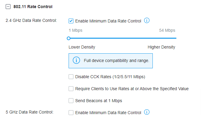

Das einzige was ich - wie bereits erwähnt- nicht ändern konnte, ist der Mode. Aber wie ich jetzt in der TP Link Community gelesen hab, hat man die Einstellung rausgenommen. Das ganze ist wohl jetzt in die "802.11 Rate Control" Einstellungen gewandert:
Da mir die ganzen Einstellungen aber nicht viel sagen, hab ich da nichts geändert.

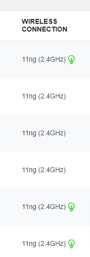

Das grüne Lämpchen hinter einigen Clients steht übrigens für aktiviertes Power Save, das bei mir aber nur von den Rolladenschaltern und einem älteren Fire Tv Stick genutzt wird.
