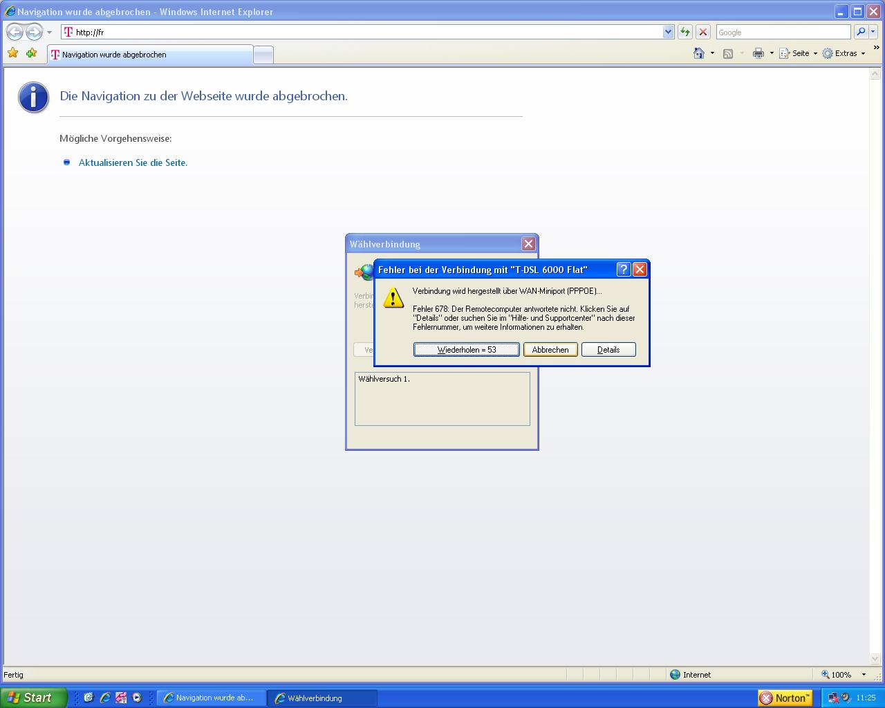

Hab noch ein Bild hochgeladen, da sieht man die fehlermeldung bei der einwahl.

Ich glaube du machst da einen grundlegenden Fehler. Sollte nicht die FritzBox das Wählen übernehmen und nicht dein Rechner. Sieht mir so aus, als würdest du noch versuchen über deine DFÜ Verbindung ins Internet gehen wollen.
Kommst du denn auf das Webinterface der FritzBox? Sollte auch ohne die Software gehen. Dort musst du dann natürlich erst mal alle Daten wie T-Online Kennung und Passwort eingeben.
Außerdem wäre eine wichtige Information, ob du eine IP von der FritzBox zugewiesen bekommst, wenn du deinen Rechner an einen der Ports hängst. Es könnte sein, dass deine IP noch manuell konfiguriert ist, dann wird es sicherlich zu Problemen kommen.

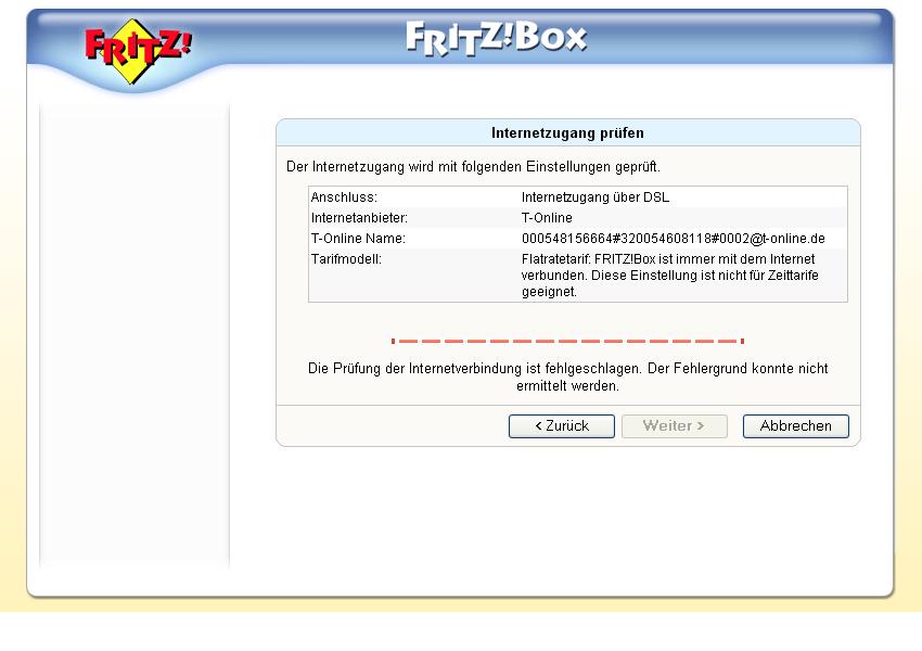

Hab die daten eingetragen, hat auch nichts gebracht, hab ein screenshot von der meldung gemacht die dann kommt, weiß echt nicht mehr weiter, warum kann die fritzbox nicht einfach funktionieren wie alle anderen dsl modems davor.

Und hat die FritzBox deinem PC eine IP zugewiesen?
Mach mal eine Kommandozeile auf (Ausführen -> cmd) und führe ipconfig /all aus. Dann siehst du welche IP deine Netzwerkkarte bekommen hat. Außerdem kannst du dann noch sehen welcher Gateway benutzt wird. Diese Adresse trägst du dann einfach mal in die Adresszeile deines Browsers ein. Dann solltest du auf dem Webinterface von der FritzBox landen.
Dort kannst du dann erst mal ein bisschen rumstöbern.

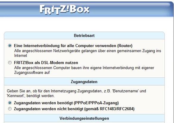

Du musst die Fritzbox als Router konfigurieren. Ist aber glaube ich vom Werk so eingestellt. Des Weiteren rufe über die Oberfläche deines Browsers die Fritz-Box auf und gebe dort deine persönlichen Zugangsdaten für den Internetzugang ein.
Du solltest auch über die die AVM Homepage die aktuelle Firmware laden. Die kannst du dann über die Browseroberfläche installieren. Dann müsste es mit dem Internetzugang klappen.
Die Fritz!Box kann sowohl als Router oder auch als Modem genutzt werden. Dies muss aber im Router eingestellt werden.
Vorher muss aber eine Verbindung zum Router aufgebaut werden. Aber das dürfte normalerweise kein Problem sein.
