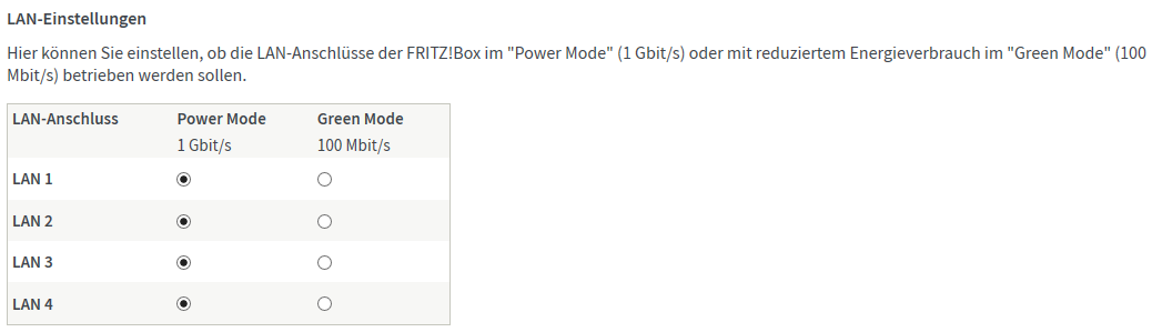

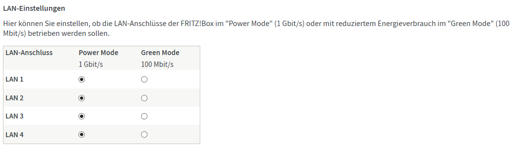

»Übertragungsrate beim Problem-PC: 100Mbit/s«
… über was für einen Router läuft denn das Internet so langsam? siehe Bild
Reaktionen: harrypropper
Vodafone Glasfaser
Ergänzung: »Wo bitte hast du das in der FB gefunden?«
Heimnetz > Heimnetzübersicht > Netzwerkeinstellungen
