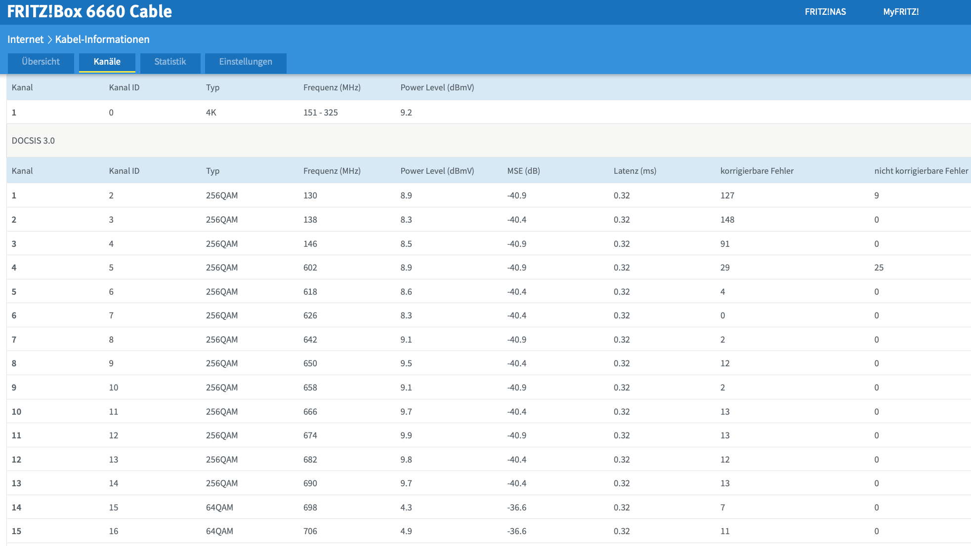

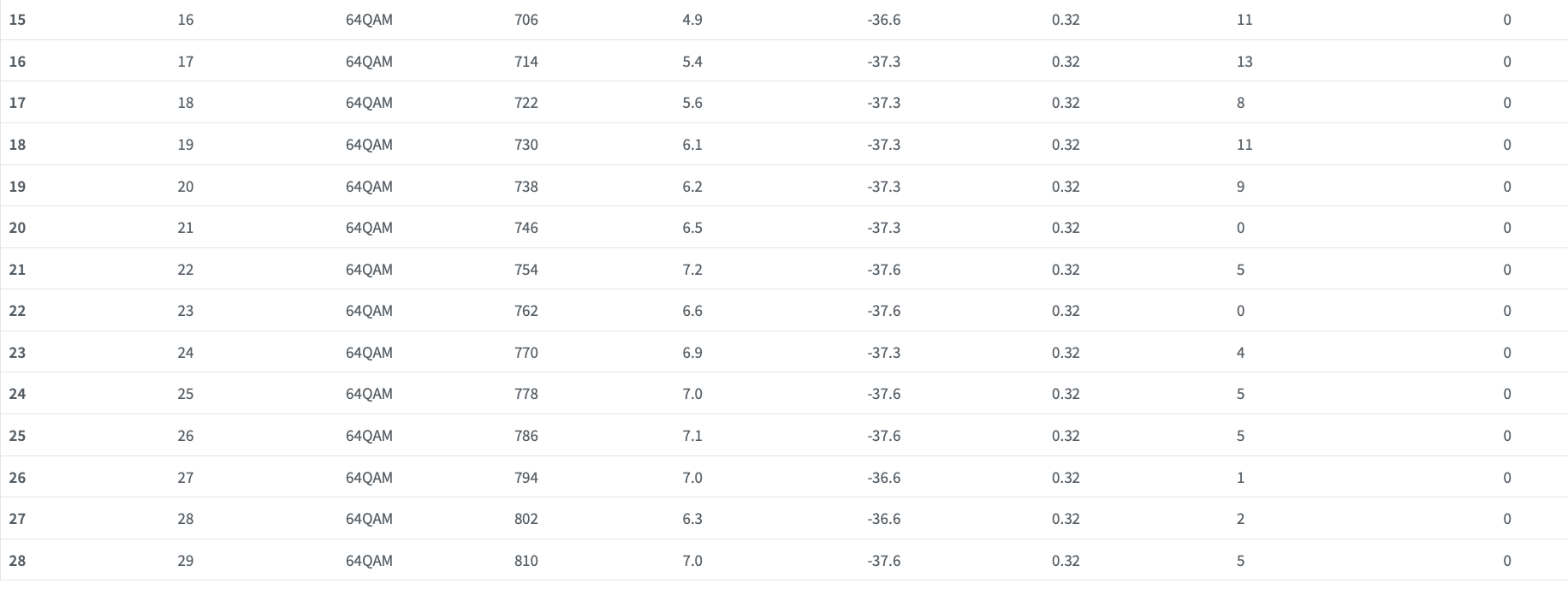

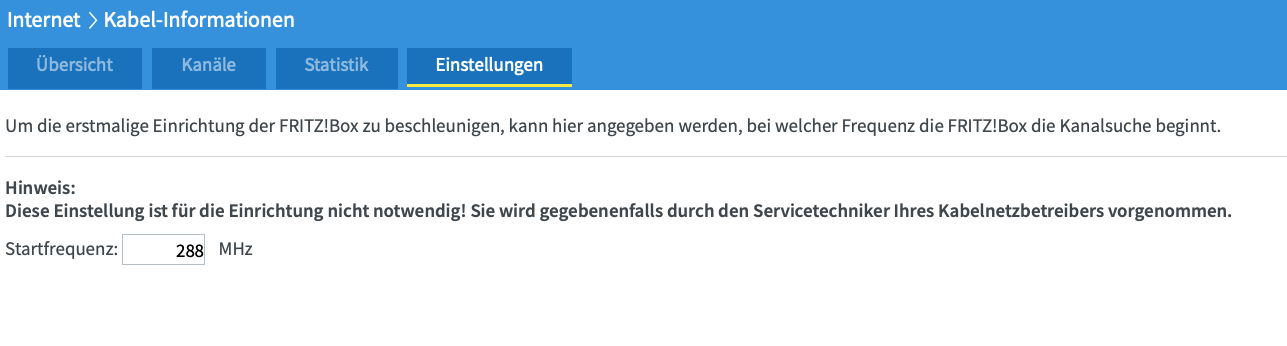

Hallo Zusammen,
ich habe eine Frage zu meinem Internet System.
Ich habe Vodafone Cabel 1000 dazu eine Fritzbox 6660.
Ich habe trotz voller WLAN Abdeckung (Anzeige am Laptop/Handy) teilweise ganz schlechtes Internet. Sehr langsam oder Abbrüche.
Davor hatte ich eine 6490, mit dieser lief alles ohne Probleme. Nun weiß ich nicht ob das an dem Eingangssignal liegt oder ob meine Fritzbox das bekannte WLAN Problem hat.
Gefühlt scheine ich das Problem per LAN nicht zu haben (kann ich aber nicht sicher sagen).

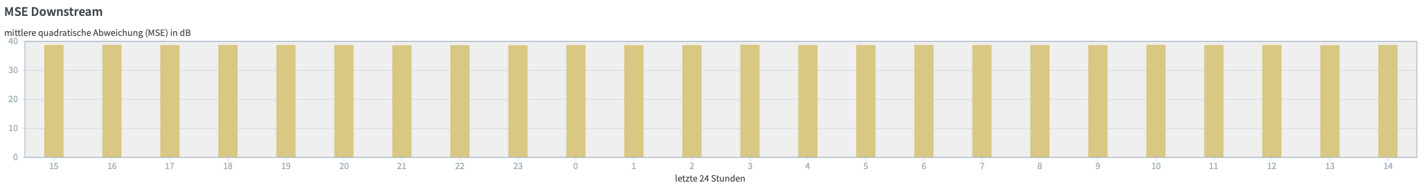

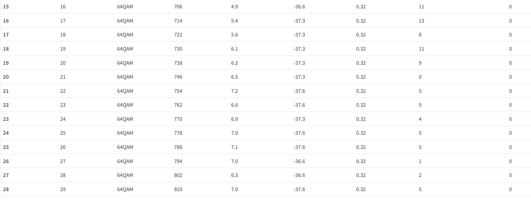

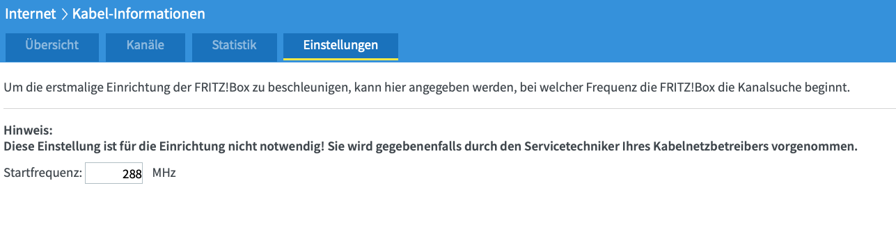

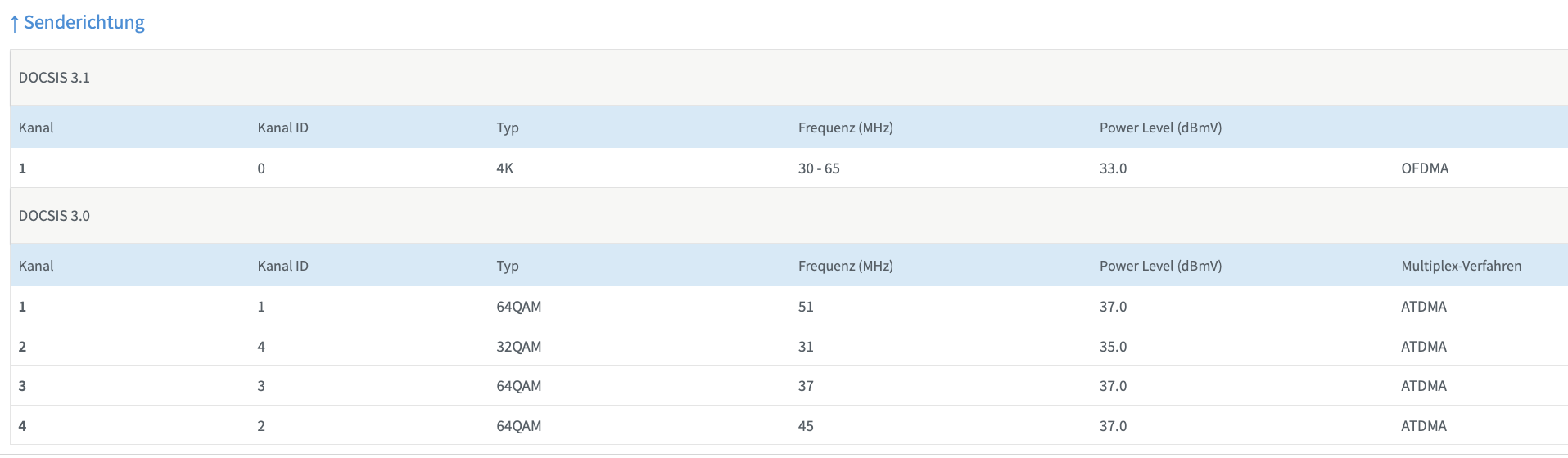

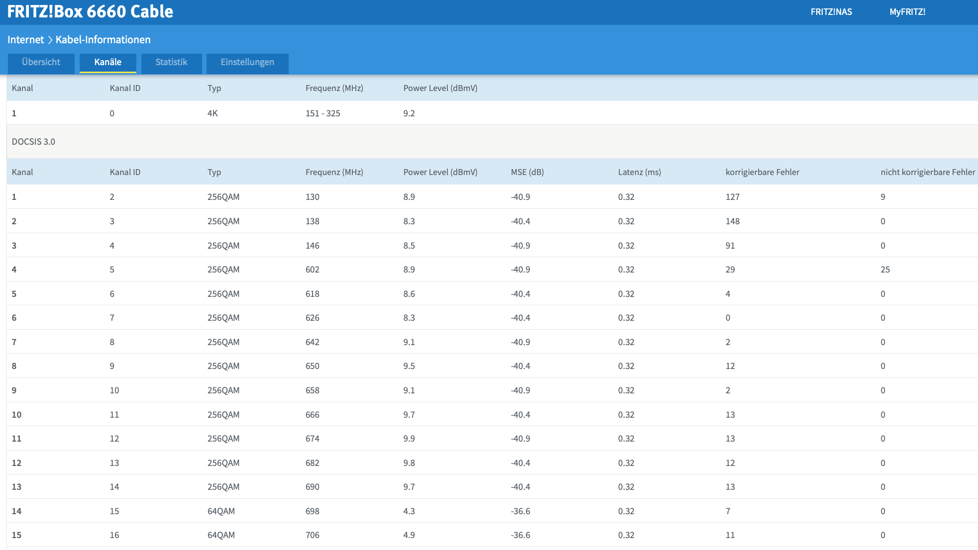

Ich häng euch mal die Werte der Fritzbox an (ich kann damit leider nichts anfangen).
  • Vodafone kontaktieren und das Signal (sofern die Werte nicht passen) anpassen lassen
  • Fritzbox Wlan Antennen Mod machen
  • Fritzbox Wlan abschalten und einen Acesspoint daneben stellen
Vielen dank für eure Hilfe :)

Wenn es mit lan geht liegt es am wlan. Wahrscheinlich ist der Standort der fritzbox katastrophal falsch oder es sind Repeater dazwischen oder andere Sachen in der Nähe des Router oder der Router versteckt im Möbel
Ich sehe jetzt keine Probleme bei deinen Werten, weder im Up- noch im Downstream. Das Problem muss also woanders liegen.
Ist das deine eigene Fritzbox? Also die 6660? Weil wenn die gemietet ist, darfst du an ihr gar nichts modden oder ändern. Die letzterwähnte Möglichkeit, also die mit dem AP wäre wohl die Einfachste
