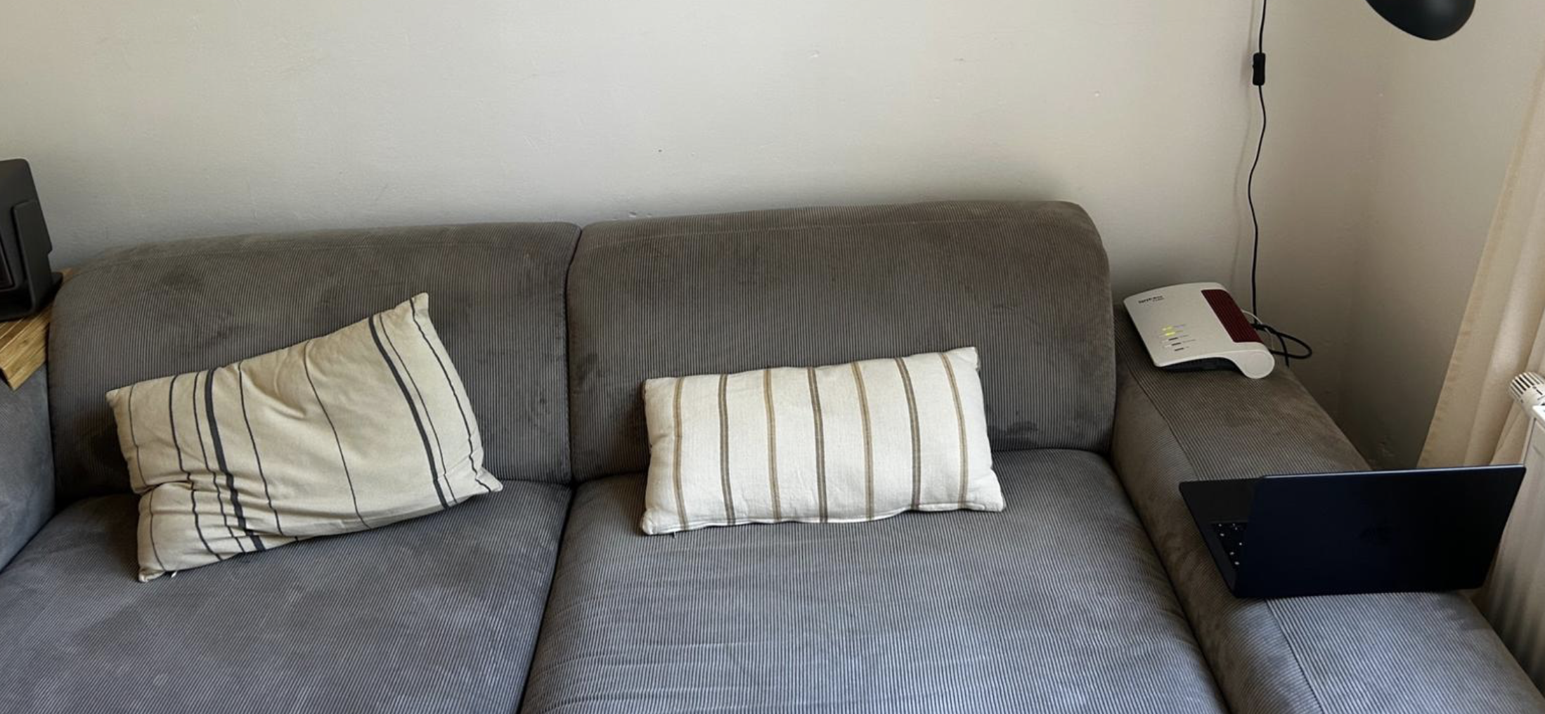

Die Fritzbox steht wie auf dem Foto in der Ecke. Wie man sieht der Laptop direkt daneben...

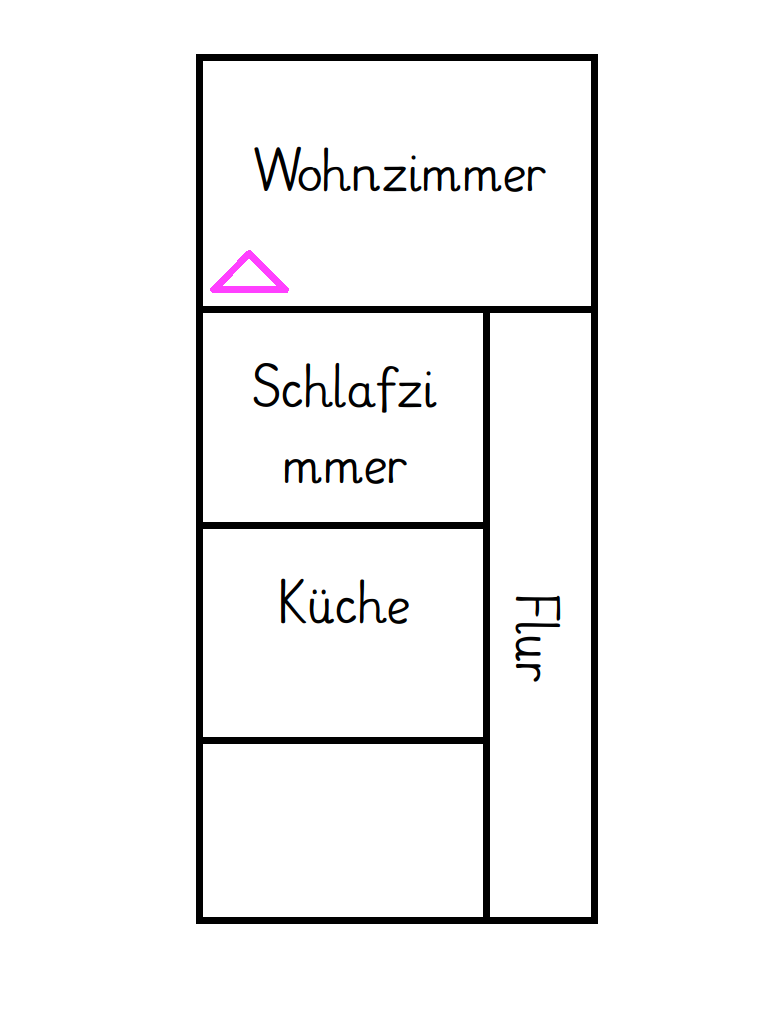

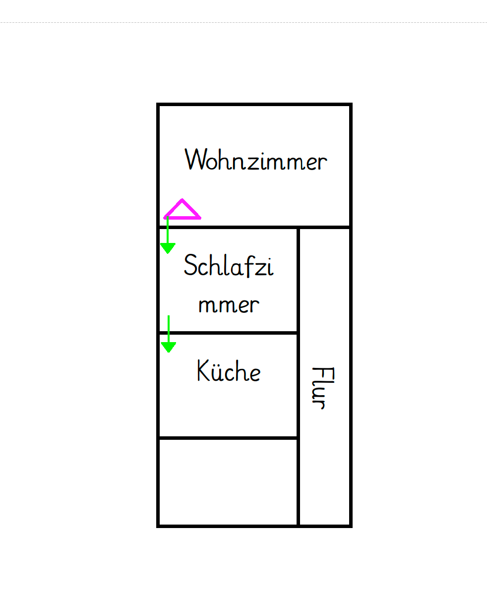

Hinter der Wand ist mein Schlafzimmer, dann kommt wieder eine Wand und die Küche. Da sitze ich eigentlich mit dem Laptop. Müsste die FRITZ!Box vielleicht höher an die Wand? Und würde das was bewirken? Oder, wenn ich die Box einen Raum weiter, ins Schlafzimmer stelle? Nach der Küche kommt das Bad, da habe ich nie WLAN. Die Räume sind alle recht klein, also so weit ist die Strecke nicht. Für ein Lan-Kabel müsste ich also von Wohnzimmer aus ein Loch zum Schlafzimmer und dann noch ein Loch zur Küche bohren. Ich wohne zur Miete. Ich weiß nicht, ob man sowas darf (?). Das Kabel durchs Schlafzimmer würde jetzt auch nicht soo schön aussehen. Aber wahrscheinlich die einfachste Lösung.

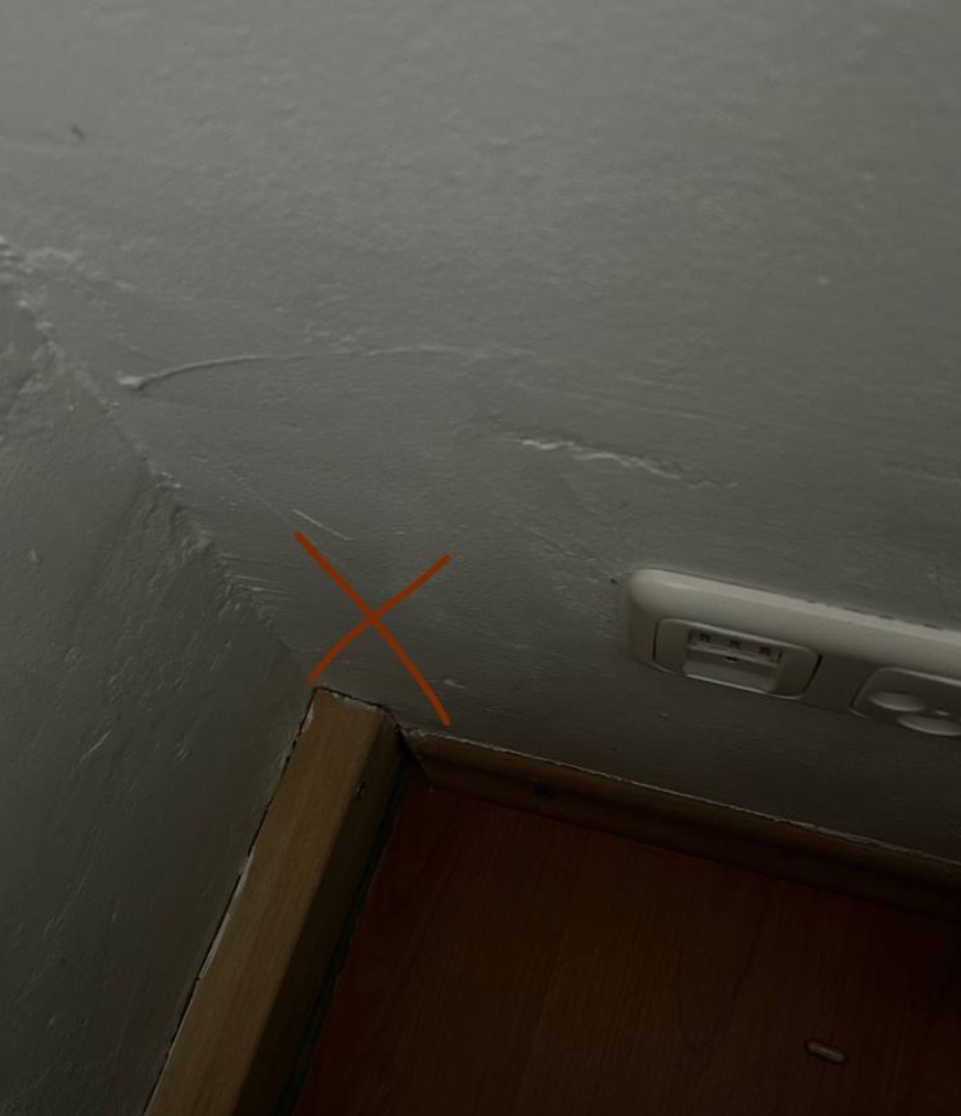

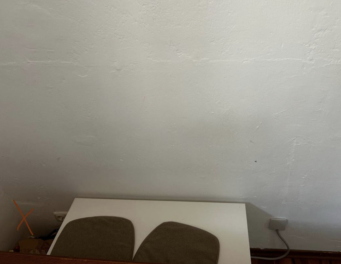

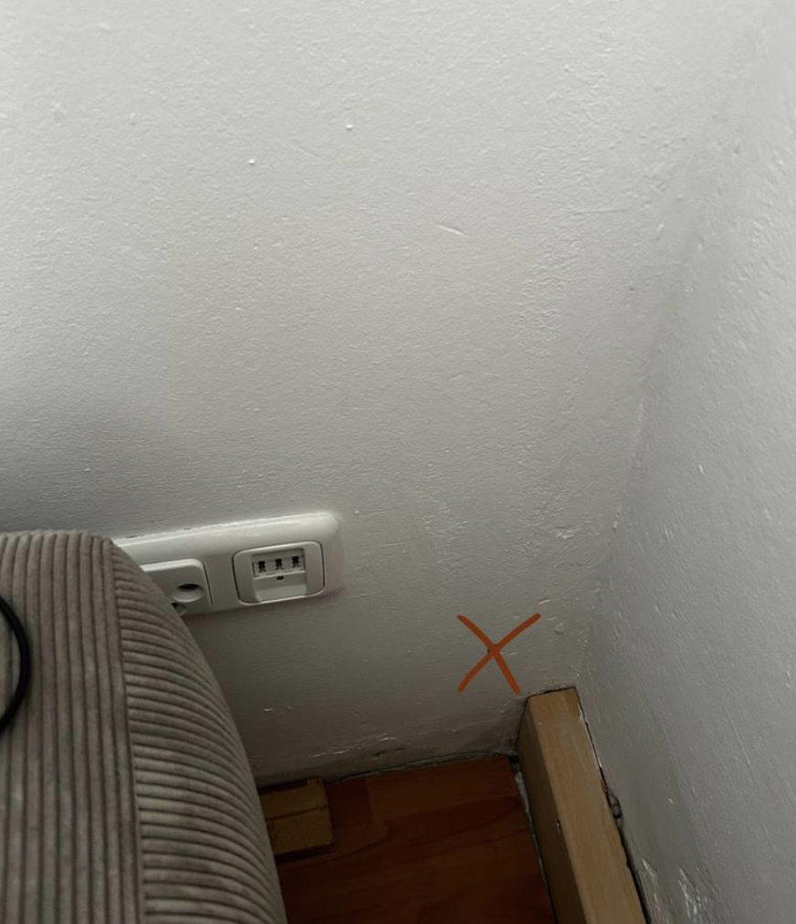

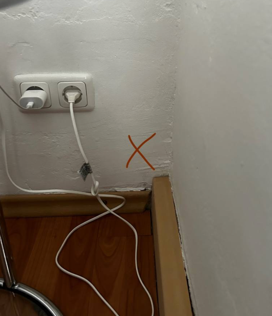

Nö. Bohrer in die Hand nehmen, je ein Loch durch die Wand, LAN-Kabel durch, einen Switch an die andere Seite und da den Laptop anstecken. Fertig. Hatte dasselbe mit meinem Nachbarn gemacht, beim Auszug hat er das Loch einfach oberflächlich zugespachtelt, da ist nix mehr zu sehen,
Ein einfaches Loch zum Aufhängen liegt im angemessenen Nutzungsrahmen einer Wohnung, eine Wand mit Löchern zu übersähen jedoch nicht. Das Durchbohren ist eine Grauzone.
Vermieter werden graue Haar bekommen, weil sie Schiss haben dass man ein Rohr oder Kabel an- oder schlimmer durchbohrt, oder der Putz danach wie Sau aussieht oder auf der gegenüberliegenden Seite der Bohrung ausbricht.
Wenn man da Vorsicht walten lässt, spricht EIGENTLICH nix dagegen. Halt nicht gleich mit der größten Hilti, dickem Bohrer, Vollgas und Gewalt bis zum Durchstoß bohren. Und nicht grad mittig in der Wand auf Brusthöhe ;-)
Ggf. gibt es eine Sockelleiste hinter der man es "verstecken" kann?
Wenn du fragst würde es mich nicht wundern wenn der Vermieter es untersagt und ggf. bei einem angekündigten Besuch oder Auszug explizit danach sucht und schaut.
Es gibt "Glas"faser Kits für die Wohnung, da legt oder klebt man eine dünne Kunststofffaser in Ecken oder hitner Sockelleisten. Die Faser ist extrem biegsam (siehe Video). An beiden Enden dann ein Medienkonverter mit klassichem RJ45 Buchsen auf eben diese Faser.

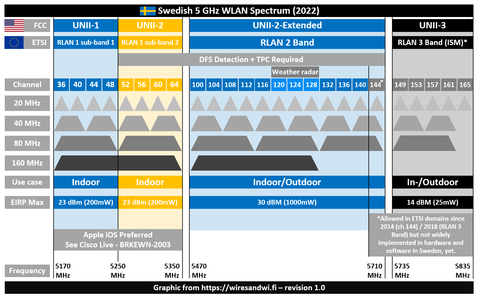

Kannst du probieren, ich würde nicht zu sehr darauf hoffen das ein anderer Kanal dauerhaft eine Lösung bringt. Je breiter der Kanal ist, desto anfälliger wird er für andere Netze. Bei deiner Fritzbox scheint 160MHz der Standard bei 5GHz zu sein, d.h. da bündelt man 8 x 20MHz zu einem Kanal zusammen. Andere Router/Fritzboxen machen "nur" 80MHz.
Im unteren Bereich (36 - 48 + 52 - 64) gibt es insgesamt "nur" 160MHz, somit wär's IMO ziemlich egal ob da den Kanal 36, 44 oder 60 nimmst, da du alle 8 20MHz brauchst um die 160MHz abzubilden. Im oberen Bereich (100-140) hat man theoretisch mit 240MHz etwas mehr Raum, aber auch da: Man bekommt keine zwei 160MHz Netze ohne Überschneidung hin.
Daher hilft nur der Blick in die Übersicht was die Nachbarn nutzen: Wenn EIN Netz im 5GHz die unteren Frequenzen belegt, kann man nach oben ausweichen, oder umgekehrt. Sind in beiden Bereichen Netze zu sehen kannst du probieren ob der untere oder obere Bereich für dich besser funktioniert - was auch nicht von Dauer sein muss/wird. Mehr Spielraum hast du mit der Fritzbox leider nicht. Selbst mit nur 80MHz Kanalbreite müsstest du schauen, ob ein Bereich dabei ist den kein Nachbar nutzt.
Daher eig. fast nur die Flucht ins 6GHz Netz - was nicht von Dauer sein muss wenn ein Nachbar das auch einrichtet. Die Reichweite ist eher unter dem Niveau von 5GHz, was es ggf. nicht so schlimm macht (Überschneidung mit den Nachbarn, Reichweite natürlich schon blöd wenn es weniger ist ^^).

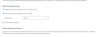

WPA3/Transition Mode ist bei mir nicht aktiv. Die Fritzbox läuft auf WPA2 und PMF ist ebenfalls deaktiviert.

Die Wand vom Wohnzimmer ins Schlafzimmer ist kein Problem. Allerdings wohne ich in einem Altbau, und die Wand zwischen Schlafzimmer und Küche ist ca. 41 cm dick. Ich weiß nicht, ob ich da so einfach durchbohren kann. Alternativ könnte ich das LAN-Kabel (wenn auch etwas unsauber) aus dem Fenster führen, am Schlafzimmerfenster vorbei bis zum Balkon und dann durch die Balkontür in die Küche legen. Wäre das für das Kabel problematisch, wenn es beim geschlossenen Fenster bzw. bei der Balkontür etwas eingequetscht wird? Die Kabelalternative ist mir etwas zu teuer, muss ich leider sagen.
Meine Wohnung ist folgendermaßen aufgebaut: Ein langer Flur führt von der Wohnungstür bis ins Wohnzimmer, wo die FRITZ!Box steht. Von der Wohnungstür aus gesehen liegen alle Räume auf der linken Seite: zuerst das Bad, dann die Küche, danach das Schlafzimmer und am Ende das Wohnzimmer. Anstatt durch die dicke Wand zwischen Schlafzimmer und Küche zu bohren, könnte ich das LAN-Kabel natürlich auch vom Wohnzimmer aus über den Flur bis zur Küche verlegen. Das wäre vermutlich die einfachere Lösung, allerdings optisch nicht besonders schön. Ich wüsste auch nicht so richtig, wie man das Kabel dort unauffällig verlegen könnte, da es teilweise an bzw. um die Türrahmen herumgeführt werden müsste.

Mach mal eine Skizze vom Grundriss, wo welche Räume, dünnere/dickere Wände, Türen und Fenster sind, und wo ein Kabel legen willst - grad zu spät um deiner Ausführung zu folgen wo welcher Raum und wie dick welche Wand ist 😉

Das Dreieck ist die Fritzbox. Die Pfeile die Löcher.. Kabel müsst also durch die Wand ins Schlafzimmer (normale Wand) und dann halt von Schlafzimmer in die Küche. Die Wand ist recht grob und 41 cm breit. Ist halt Altbau. Ich hab von sowas keine Ahnung. Ist hier eh alles bisschen wild verkabelt. Der Starkstrom kommt quasi aus der Schlafzimmer/Küche- Wand (auf Fußhöhe). Musste ein lange Kabel neben, was einmal an der Wand entlang zur Küchenzeile läuft. Die Küchenzeile musste aber wegen Abfluss und Co. an die Küche/Bad- Wand. Ich würde die Löcher relativ weit unten in die Ecke setzen an den Wänden. Quasi auf Höhe Starkstrom nur ganz in der Ecke.
Also auf den Fotos sieht man ganz gut, wo ich bohren würde. Also Start ist "Wohnzimmer zu Schlafzimmer". Da das Loch (Rotes Kreuz) dann durch die Wand und kommt dann bei Foto "Schlafzimmer von Wohnzimmer" raus. Dann durch den Raum legen und das Loch bei "Schlafzimmer zu Küche" bohren und bei Foto "Küche" rauskommen. Da sieht man rechts auch den Starkstrom... Die dicke Wand ist von "Schlafzimmer zu Küche" (um die 40cm). Muss ich mir irgendwie Sorgen mit den ganzen Steckdosen machen???

Wenn du dir 100% sicher bist das an der Stelle wo du bohren willst kein Kabel oder Rohr verlegt wurde, nimm ein Kabel. Eine stabiliere Verbindung wirst du mit überschaubarem Kostenaufwand nicht bekommen.
