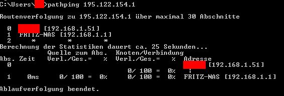

wenn ich per CMD einen pathping absetze, komme ich bis zu meiner Fritz!Box, aber leider nicht weiter.
Ich gehe also einfach mal davon aus, dass meine Fritz!Box Pathping blockt. Traceroute funktioniert ohne Probleme.
Hat zufällig jemand die FB 7390 und kann mir sagen, was einzustellen ist, damit Pathping funktioniert?
Fritz!Box 7390 mit aktueller Software Fritz!OS 6.20.
So sieht's aus:
Sollte ich Infos vergessen haben oder dies eine allzu dämliche Frage sein, bitte melden. Vielen Dank im Voraus.
Habe es eben mal durchgeführt und bekomme 4 IP's nach dem Fritz-NAS. Wüsste jetzt jedoch nicht, was ich in der Fritzbox so besonders eingestellt hätte.
Bei meiner 7390 funktioniert Pathping auch einwandfrei ohne besondere Modifikation der Einstellungen.
Andere Ip versucht? 8.8.8.8 GoogleDns, funktioniert das normale Ping bzw tracert?
Wäre mir neu, das die 7390 Pings blockiert.
Die * * * sagem nur, das dieser Hop nicht auf Pings reagiert, da gehts halt beim nächsten weiter.
btw: 7390 bei Kabel Deutschland? Hängt da noch ein Modem mit dran?

- die Fritz!Box ist meine, selbst gekauft, nicht von Kabel Deutschland geliefert
- tracert (TraceRoute) funktioniert ohne Probleme auf die 195.122.154.1 (siehe oben)
- nur bei pathping geht nach der Fritz-NAS nichts mehr, selbst bei der nächsten Kabel Deutschland IP
Ich frage mich woran das liegen mag. Nutzt Pathping irgendwelche erweiterte Protokolle oder Ports?

Tracert und pathping sind so eine Sache. Einige Hops reagieren zT gar nicht auf pings. Das heißt nicht, dass die Server down sind, aber um Ressourcen zu schonen und den reibungslosen Betrieb zu gewährleisten, werden bei einigen der Zwischenstationen Pings komplett ignoriert oder zumindest mit niedriger Priorität behandelt. Das äußert sich zum einen durch Einträge mit * * * oder aber hohe Latenzen bei einigen Hops (zB Hop x mit 200 ms) obwohl der Ping zum Ziel durch diesen Hop nur bei 30 ms liegt...
Trotzdem ist das komisch, weil pathping soweit ich weiß als erstes ein tracert zum Ziel laufen lässt, um den Pfad zu finden, und anschließend die Hops mit 100 Pings für die Statistik "bombardiert". Es könnte sein, dass das einigen Hops nicht gefällt und die Pings blockiert werden, aber der anfängliche trace sollte durchgehen - wenn tracert klappt.
Ob die Fritzbox und/oder der Provider da überhaupt eingreifen, weiß ich nicht, kann ich mir aber nicht wirklich vorstellen.
Notfalls kannst du pathping auch nachstellen, wenn auch weniger schön aufbereitet. Tracert, dann ping ip.des.hop -n 100.
