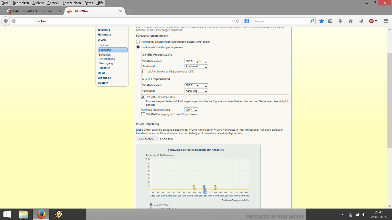

In der Benutzeroberfläche der Fritz Box steht diese Meldung:
Radarerkennung (DFS-Wartezeit) durch Kanalbelegung ausgelöst, 5 GHz Band temporär nicht nutzbar.
Habe mir mittlerweile durchgelesen, was es bedeutet, nur wie kann ich das verhindern? Denn dadurch, dass die unteren Kanäle zum Verbinden irgendwie nicht funktionieren (oder übersehe ich was) und ich den Kanal manuell eingestellt habe, wechselt er ja auch nicht automatisch...oder?
den radar musst du ausgelöst haben... das macht die fritzbox nicht von alleine... am besten du setzt sie einfach mal auf werkseinstellungen zurück...
ein paar screens deiner FB würden sicher auch helfen...
Musste erstmal schauen wie das geht...wovon genau soll ich screenshots machen.
