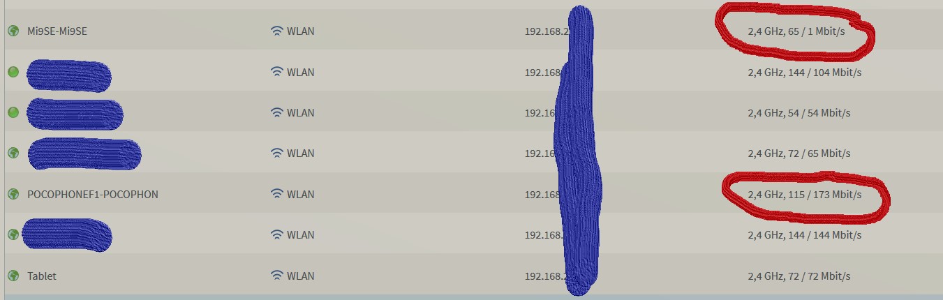

Ja, genau da ist mein nächstes Problem.... Xiaomi Mi9SE... die Verbindung ist einfach teilweise extrem Langsam...
beim Pocophone kein Problem. Siehe Screenshoot (alle Geräte liegen vor mir auf dem Tisch)
Das 1 mbps ist quasi die stromsparfunktion, bedeutet die Verbindung ist im Standby!
An mein Repeater 3000 ist die 2,4ghz Fallback Verbindung auch immer auf 1 mbps im Menü der Fritzbox zu sehen!
5ghz und 2,4ghz als eine SSID betreiben, sodass die Geräte immer die beste Verbindung nehmen, wlan-koexistenz anmachen, bis auf wpa3 und pmf bitte nur die nächst neusten WLAN Standards aktivieren, 2,4ghz Kanal 1, 6 oder 11, 5ghz Kanal 36, oder noch besser Kanal 100!
Testen und und sich im besten Fall über gute Verbindungen freuen! :)
Edit: kann paar Minuten dauern nachdem man die WLAN-Einstellungen geändert hat dass die Geräte sich in 5ghz einbuchen!
