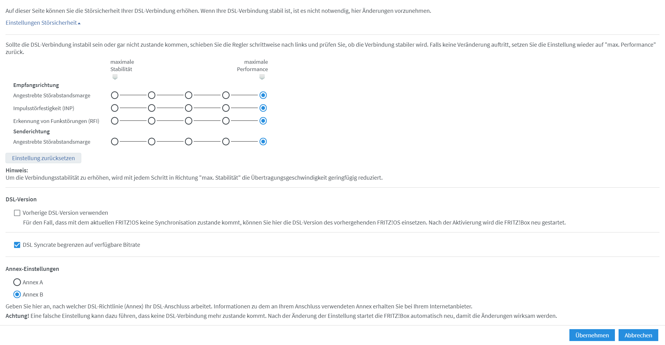

Stell mal bei der Box statt der die Bitrate zu begrenzen den Schalter bei der Downstream Störsicherheit 2 Punkte nach links, dann testemal. und mach uns mal einen Screenshot von den ganzen DSL Infomationsseiten (DSL, Spektrum, Statistik, Störsicherheit)

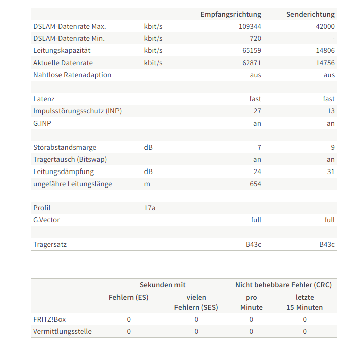

Alternativ kannst du Screenshots posten von deinen DSL-Informationen (Internet -> DSL-Informationen und dann alle Reiter einmal durchfotografieren). Dann kann man dir genaueres sagen.

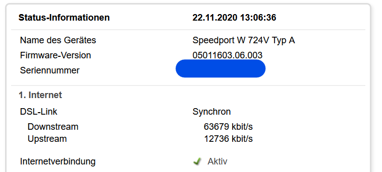

Telekom hat jetzt einen ,,Line Reset´´ gemacht und führt eine 24h Messung durch. Mal schauen was da rauskommt. Ich glaube ja nichts weil mit dem Speedport ging ja noch alles.
Mein Telekom Magenta 50/10 synct so:
also meine 50er BNG sieht so aus @ 1,3 km Leitungslänge :D und ich hab auch "nur" den 50er Vertrag. Der könnte aber bis 109344 halt offenbar Syncen wenn die Physik es zulassen würde.
Habe zwar noch keine Infos von Seiten der Telekom, aber seit dem Line Reset ist die Verbindung jetzt seit 13:00 Uhr ohne Unterbrechung stabil

Das meinst du?
Reaktionen: Engaged
ja das meint Engaged
und ja wie hast du die oberen Positionen gesetzt ? Darum mal bitte die Screenshots davon was ich in #5 schon sagte
Reaktionen: Engaged
so und nun machst du bitte folgendes:
du setzt die oberen 3 Punkte in die Mitte, den 4. einen Punkt nach links und den Haken bei der Syncbegrenzung nimmst du bitte raus.
Danach mal testen ob das jetzt stabiler läuft.

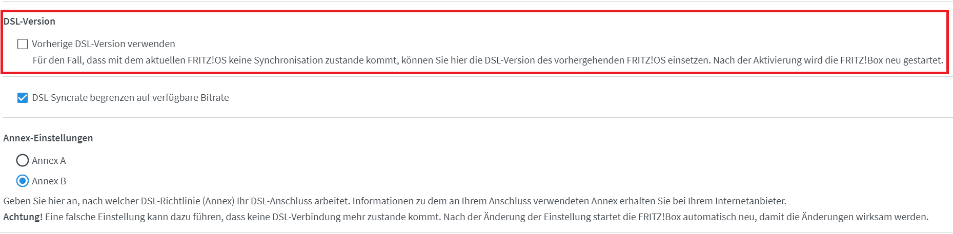

wenn nicht, dann bitte den Haken bei "Vorherige DSL Version verwenden" setzen und nochmal testen.
p.s. nach meinen Erfahrungen kann es bei Vectoring durchaus vorkommen, das nach einen Resync es innerhalb einer kurzen Zeit zu einen weiteren Resync kommt! Danach sollte es aber stabil laufen. Erst wenn innerhalb von 2 Stunden 3 oder mehr Resyncs passieren ist das ein zeichen das etwas nicht stimmt, vorallem bei grenzwertigen Leitungen.
