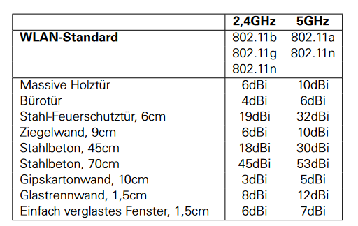

rg88 und Myki haben m. E. recht, zunächst sollte versucht werden die Ausleuchtung zu optimieren.
Dazu genügt es in der Regel zunächst ein paar Rahmenbedingungen zu beachten:
1. Ausgehend vom Hauptrouter "gute" Standorte für die Repeater ermitteln.
2. Schritt für Schritt, d. h. ein Gerät nach dem anderen einrichten und dann die Verbindungspegel prüfen.
Für die Repeaterstandorte sollte man die Freiraumdämpfung und die Dämpfung von Hindernissen (wie Decken und Wände) beachten...
Prinzip: Das Hindernis mit der größten Dämpfung zwischen zwei Geräten sollte auf kürzestem und vertikalem Weg überbrückt werden. Also z. B. bei einer Geschossdecke Router und Repeater direkt übereinander.

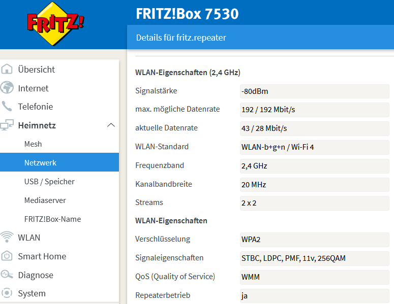

Die FR2400 sind sicherlich gute Geräte, haben m. E. aber einen entscheidenden Nachteil, die Steckdose gibt den Standort und die Ausrichtung vor. Bei mir läuft eine Verbindung FB7530 <> FR3000 über zwei Stockwerke (5m) durch zwei 18er-Stahlbetondecken. Die Geräte sind direkt untereinander angeordnet. Variiere ich den Standort des FR3000 um nur 20 cm, verliere ich bis zu 6 dBm an Empfangspegel.
Viele Geräte ersetzen m. M. n. nicht eine Grobplanung und strukturierte Vorgehensweise.
