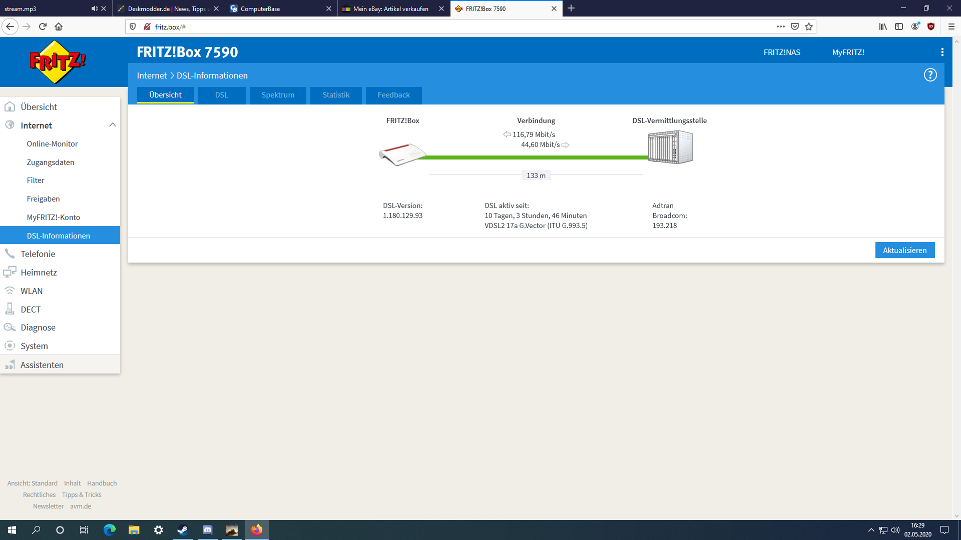

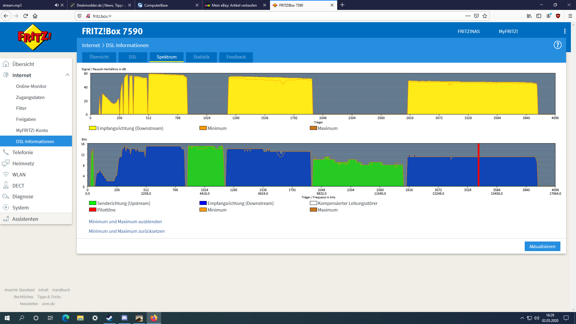

kleine Frage in die Runde. Anbei mal ein paar Ausschnitte aus der FritzBox und deren DSL Werte. Mir macht das Spektrum etwas sorgen. Ist das in Ordnung oder Grund für Sorge? Der Anschluss wurde am 22.04.2020 geschalten, ist also noch relativ frisch.
Vielleicht kann mich jemand kurz aufklären :).
Gruß Nico

Du hast 100/40 und es kommen bei dir 116,79/44,60 an
ich glaub du siehst probleme die nicht da sind

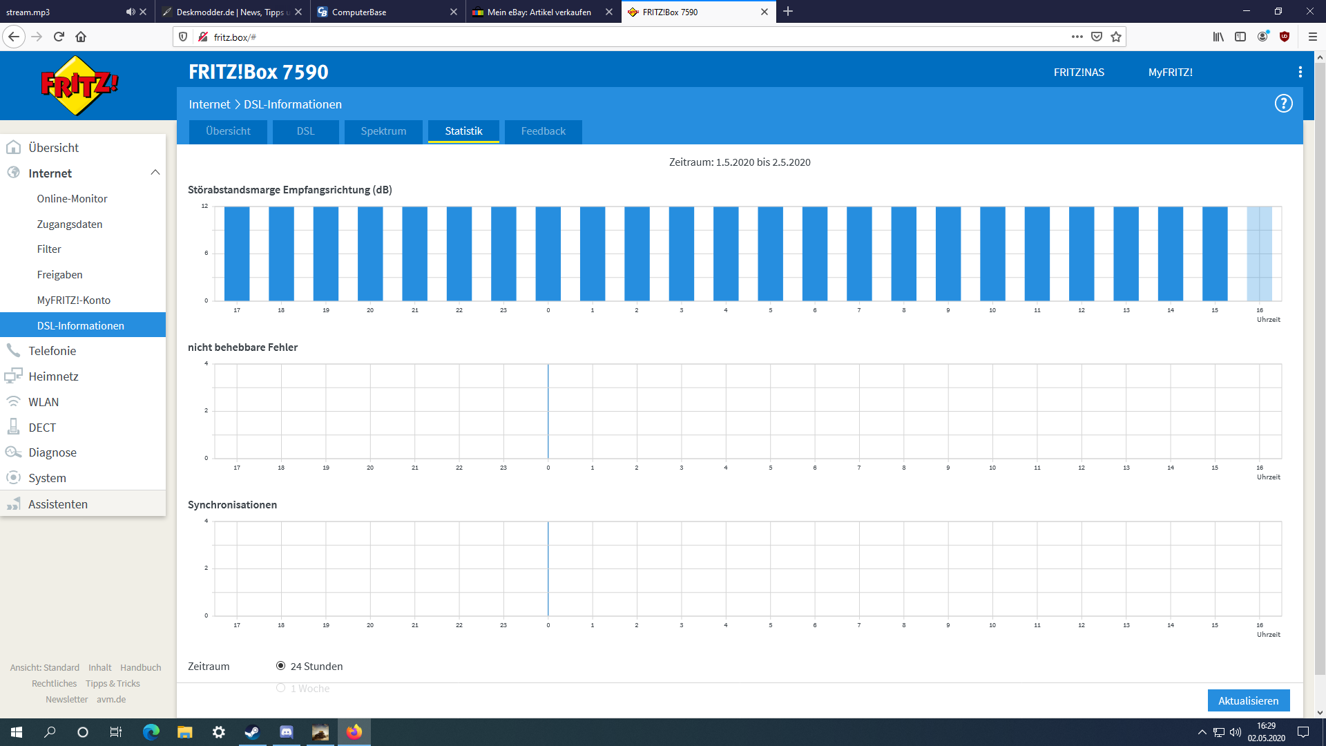

Die Leitung schaut gut aus, sehe da auch keine Probleme. Stabil ist sie auch, die Frage ist also?

Mich wundern nur die "Einkerbungen" am Anfang vom Spektrum.
Der Anschluss selber läuft soweit wunderbar.
Diese Einkerbungen hab ich auch (ebenfalls 100/40 DTAG), wenn auch in einem etwas anderen Muster. Alles in allem ist das normal so wenn die Leitung ansonsten funktioniert.

Diese Einkerbungen sind bei mir mit der aktuellen FRITZ!OS Labor Firmware verschwunden. Vielleicht aktuell noch ein Anzeigefehler.

Dürften nicht ankommen ist die Theoretische Leistung.
Ca. 15% könnten es weniger, die durch die Kabellänge entstehen.

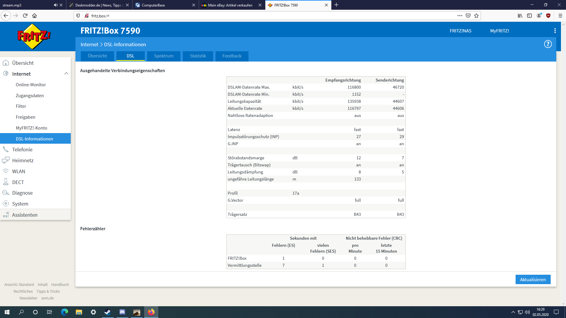

Wichtiger ist die Dämfung und die nicht behebbare Fehler. Das sollte nicht zu hoch sein.
Ist bei dir mit 8 dB und 5 dB in Ordnung.

Das was du am Anfang des Spektrums siehst ist dem DPBO geschuldet.
Das dient dem Schutz von ADSL Anschlüssen vor Einflüssen durch VDSL-Signale. Daher hattest du das bei deinem alten Anschluss auch nicht. ;)

@Gordon-1979 Also Speedtest ergeben auch die Werte welche die Fritz!Box anzeigt. :)
