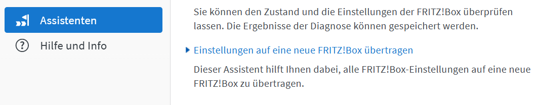

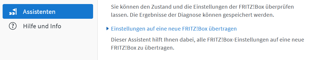

Mit dem Assistenten auf der Fritz!Box Oberfläche hab ich schon mehrmals auch auf kleinere Versionsnummern migriert.
Reaktionen: phillow
Das funktioniert nicht.
Probiere das mit dem Labor Update, ansonsten händisch
