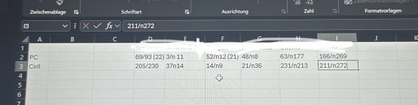

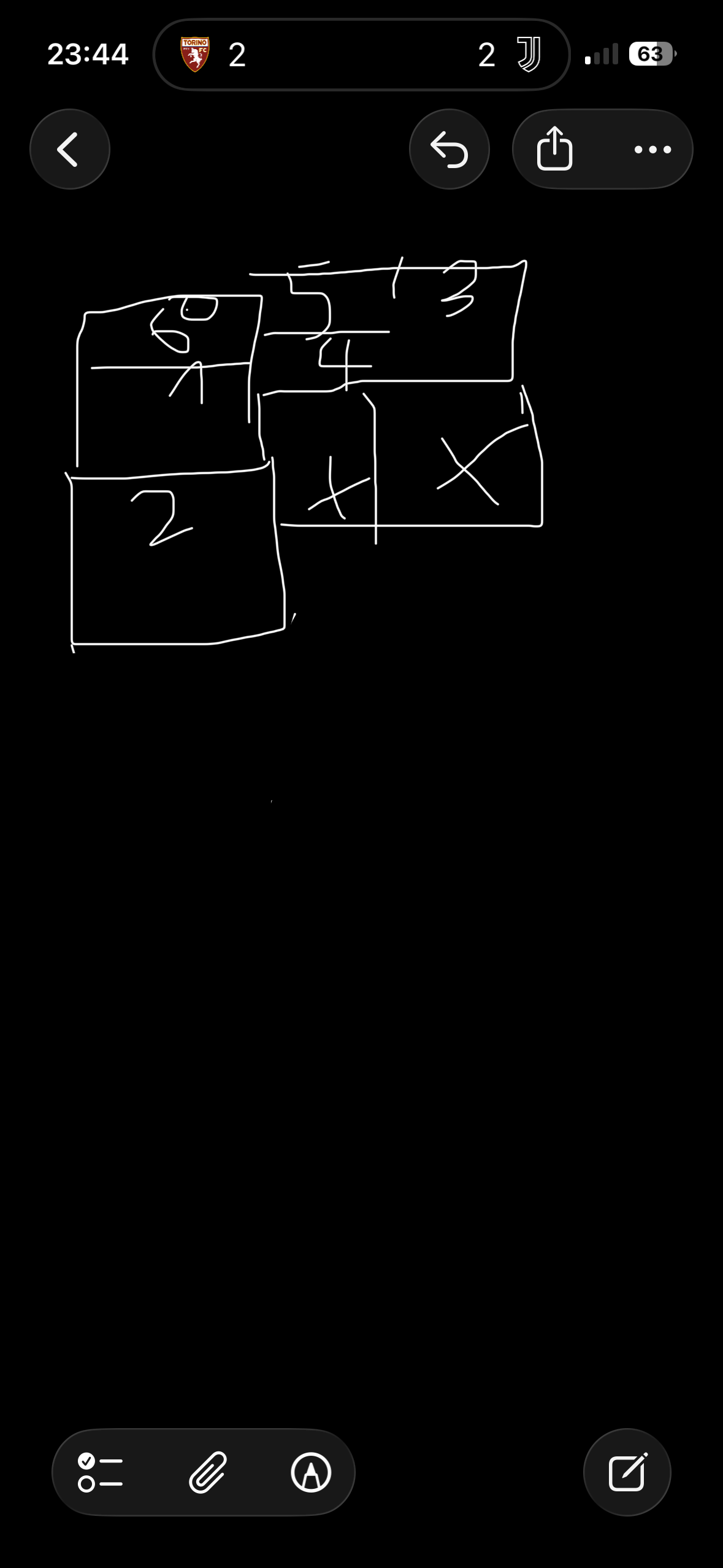

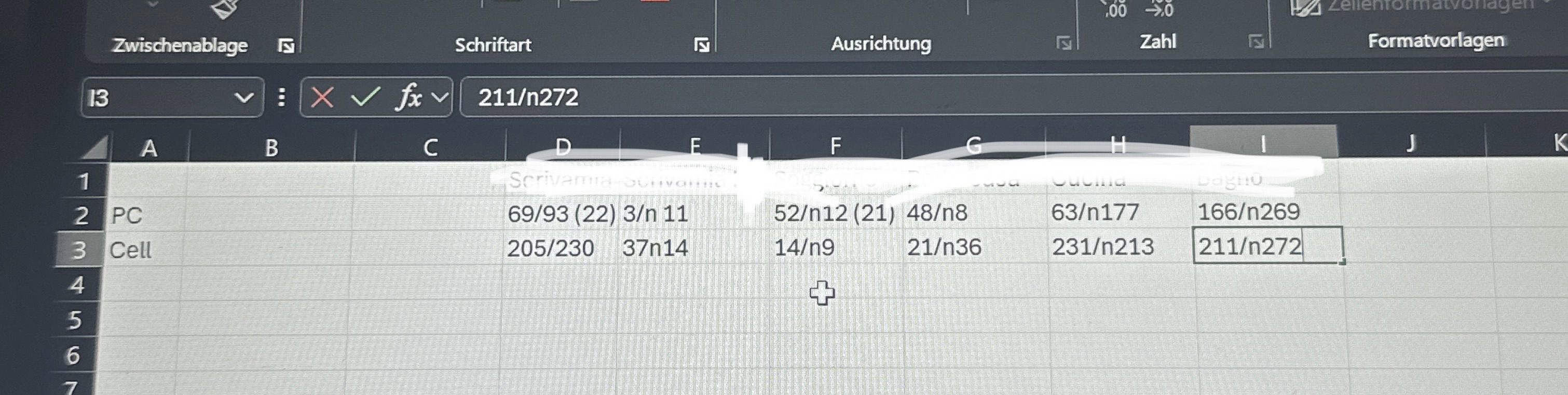

Weiß nicht ob das hilft das sind messdaten und eine unmriss meiner wohnung der router befindet sich dort im kreis
