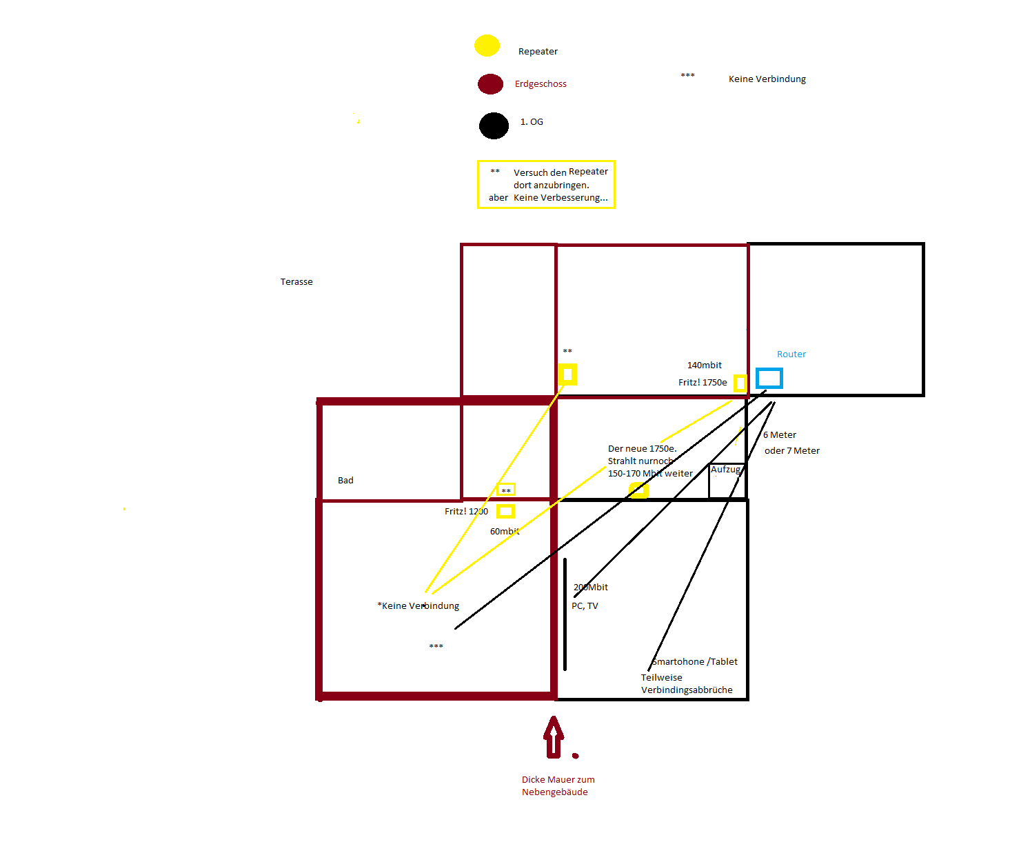

Ich habe auch überlegt einen Gebäudeplan zu erstellen um zu erläutern, dass es auch wirklich überhaupt keine Alternative Lösung gibt, die Repeater anders zu platzieren(oder den Router). Allerdings ist mir das dann doch auch wiederum zu privat.

Eine kleine (auch händisch) angefertigte Skizzierung der Räumlichkeiten und Platzierung der Fritz-Geräte (Positionierung ist grad für Repeater entscheidend!) wäre hilfreich, um evtl. zielgerichteter Verbesserungsvorschläge beitragen zu können - und wer im öffentlichen Raum nach Unterstützung sucht, ist mit dem Ansinnen auf völlige Privatsphäre eh schlecht beraten.

Hola, das ging fix - die Skizze verdeutlicht durchaus schon Einiges.
Ich vermute mal bei der Immobilie auf einen Altbau, oder?
Dahingehend würde ich (trotzdem) grundsätzlich, zumind. für die Etagenüberbrückung eine Kabelanbindung eines allerdings anderen Repeatermodells (bspw. mind. FR3000) oder sogar einer weiteren FritzBox (als Repeater) im Erdgeschoß, empfehlen.
Das Problem bei den (selbst neuerer Modellreihe) "kleinen" Repeatern ist, die mindere Anzahl der intern verbauten Antennen, die halt auch eine simultane Übertragung mit beiden Frequenzbändern für Nutz- und Steuerdaten begrenzt - die FR1200 haben "nur" vier Antennen, der ältere FR1750e verfügt dagegen schon über Sechs.

Das Teil ist bestellt und ich nehme Mal an, dass ich die Box im Erdgeschoss etwa an der Ecke zum Neubau platziere. Alternativ würde werde ich mit der App eine Standort lokalisieren der Mittig zwischen dem Neubau und Router liegt an dem die FB 3000 mit etwa 180-200 Mbit Weiterfunken kann.
Und zu meinem Raum die bisher 180-200mbit beibehält. Sowie endlich anständige Datenraten im anderen Zimmer möglich macht. Aber auch auf die Terrasse.

  2. Dann also der Stelle den Repeater anbringen.
  3. Reicht der eine Repeater immer noch nicht aus um am Zielort die gewünschte Geschwindigkeit zu erreichen dann benutzt man am besten den Fritz! Repeater 3000 als Mittleren Repeater noch der Box
    Denn ich gelernt habe:
    • Normale Repeater haben nur eine Antenne/Frequenzband welches sich sowohl mit dem Endgerät als auch mit dem Router meine Bandbreite (DSL200) teilen muss. Dabei nimmt die Internetgeschwindigkeit um ca. 20 % ab. Nach meinem Test strahlt erste Repeater nur noch 170Mbit aus.
    • bei zwei Repeatern in Reihe geschalten kommen dann von den 170 übrig gebliebenen MBits wieder nur noch ca. 100 Mbit an. Da es ja jetzt über 3 Knotenpunkte läuft
    • Der Fritz! Repeater 3000 allerdings besitzt dafür eine zweite Antenne/Frequenzband, das lediglich zur Verbindung mit dem Router genutzt wird. dadurch geht keine teuer bezahltes Internet Bandbreite verloren.
    • Es lohnt sich also 115€ investieren statt Haufenweise weitere Repeater anzuschaffen. WER BILLIG KAUFT DER KAUFT MEISTENS ZEIMAL Erstmal spart man Stromkosten, schont die Gesundheit gegen Verstrahlung und am ende hat man auch noch eine deutlich bessere Verbindungsqualität.
  4. zum Schluss muss Mann jetzt nur noch Glück haben, dass sich alle Endgeräte auch mit dem 5 GHZ Netz einwählen.
  5. Am besten geht man vom PC direkt mit dem Kabel an den Repeater. Dann kann man am flottesten Downloaden und hat die Beste Ping sowie Upload rate.
