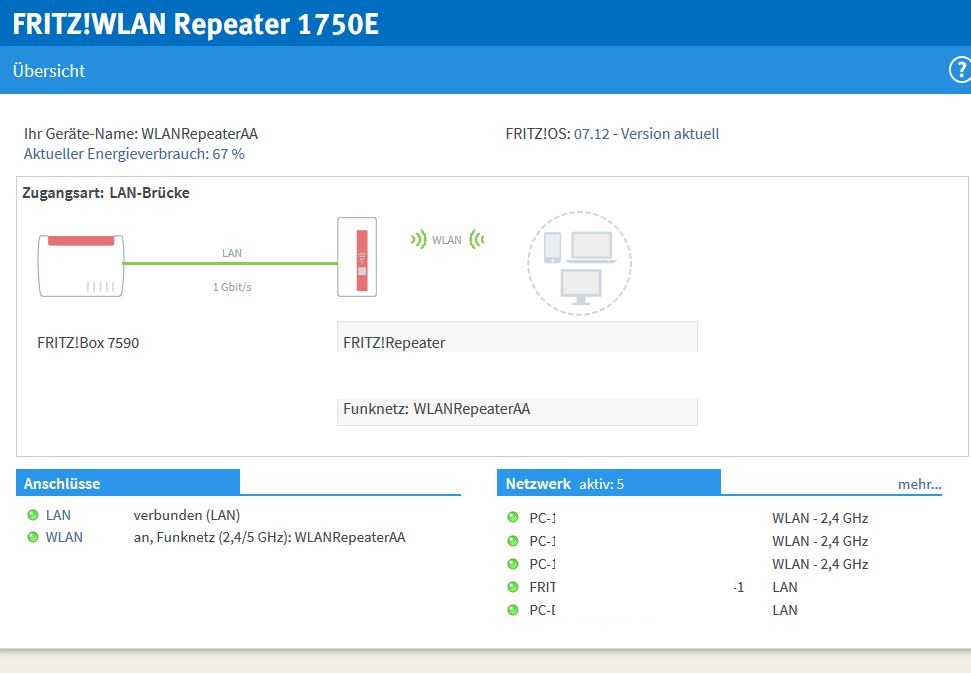

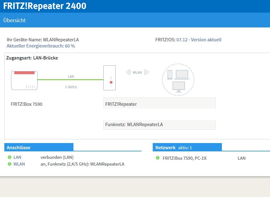

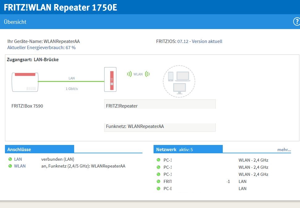

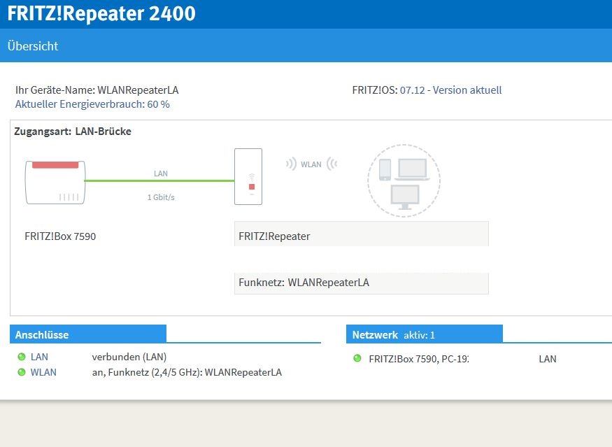

Guten Tag,
aktuell haben wir eine FritzBox 7590 und verwenden zwei Repeater, 1750E und 2400.

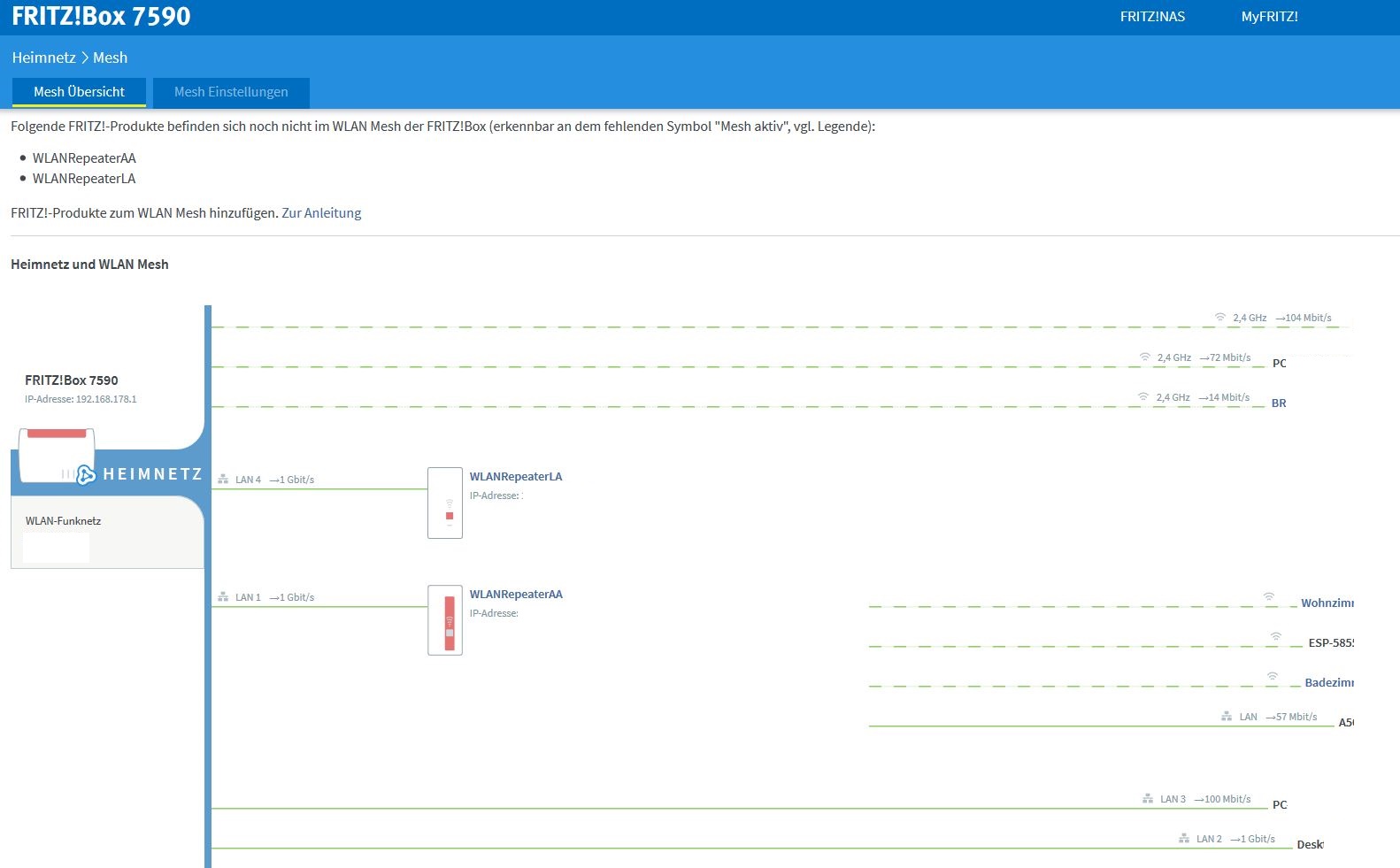

Auf der Übersicht der 7590 steht dass die beiden Repeater nicht im Mesh-Betrieb sind. Wenn man bei den Repeatern schaut fungieren diese als LAN-Brücke.
Nun stellt sich die Frage ob ein Mesh-Betrieb sinnvoll ist. Bei AVM wird Mesh als ein großes Netzwerk beschrieben, ob die Repeater im Mesh-Modus schneller sind wird nicht gesagt. Zudem übernehmen die Repeater die Einstellungen der FritzBox. Das ist nicht weiter tragisch, aber die Repeater hängen in zwei unterschiedlichen Haushalten und benutzten verschiedene Einstellungen.
Weiß einer von euch ob die Repeater im Mesh-Modus schneller sind?
Danke.
