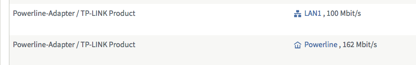

Nun musste ich feststellen dass dies in der Netzwerkübersicht auch erstmal so angezeigt wird:

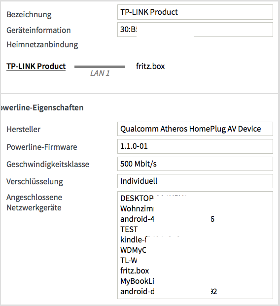

Wenn ich nun auf die Details des 1. ("LAN 1, 100 mbit") klicke, wird mir folgendes angezeigt:
und

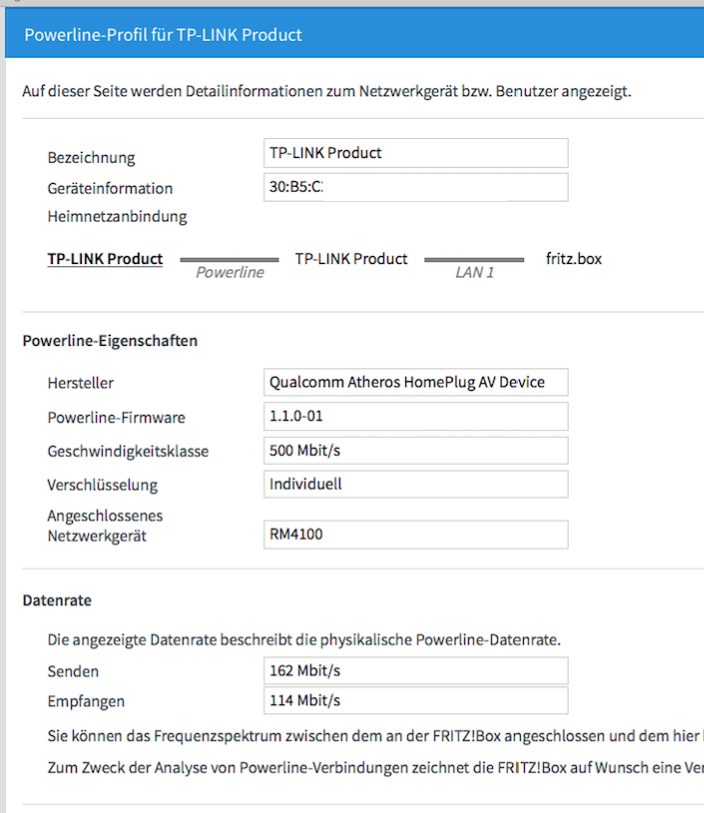

beim 2. ("Powerline, 162 mbit") das:
Was ich nicht verstehe:
1.)
Beim 2. (also dem "Endgerät", an dem der Telekom-Reciever und das DLAN-Kästchen hängt) zeigt er lediglich die Übertragungsraten an, vor allem aber (!)
2.)
zeigt er beim Gerät das an LAN1 hängt, die angeblichen angeschlossenen Geräte wie FB, meinen Server, Freifunk-Router usw. an; diese hängen aber an LAN2-3 über einen zusätzlichen Switch (zwar auch ein TP-Link, aber an LAN1 hängt nur der rPowerline-Adapter -> Powerline -> Telekom-Reciever/DLAN-Streaming-Box.

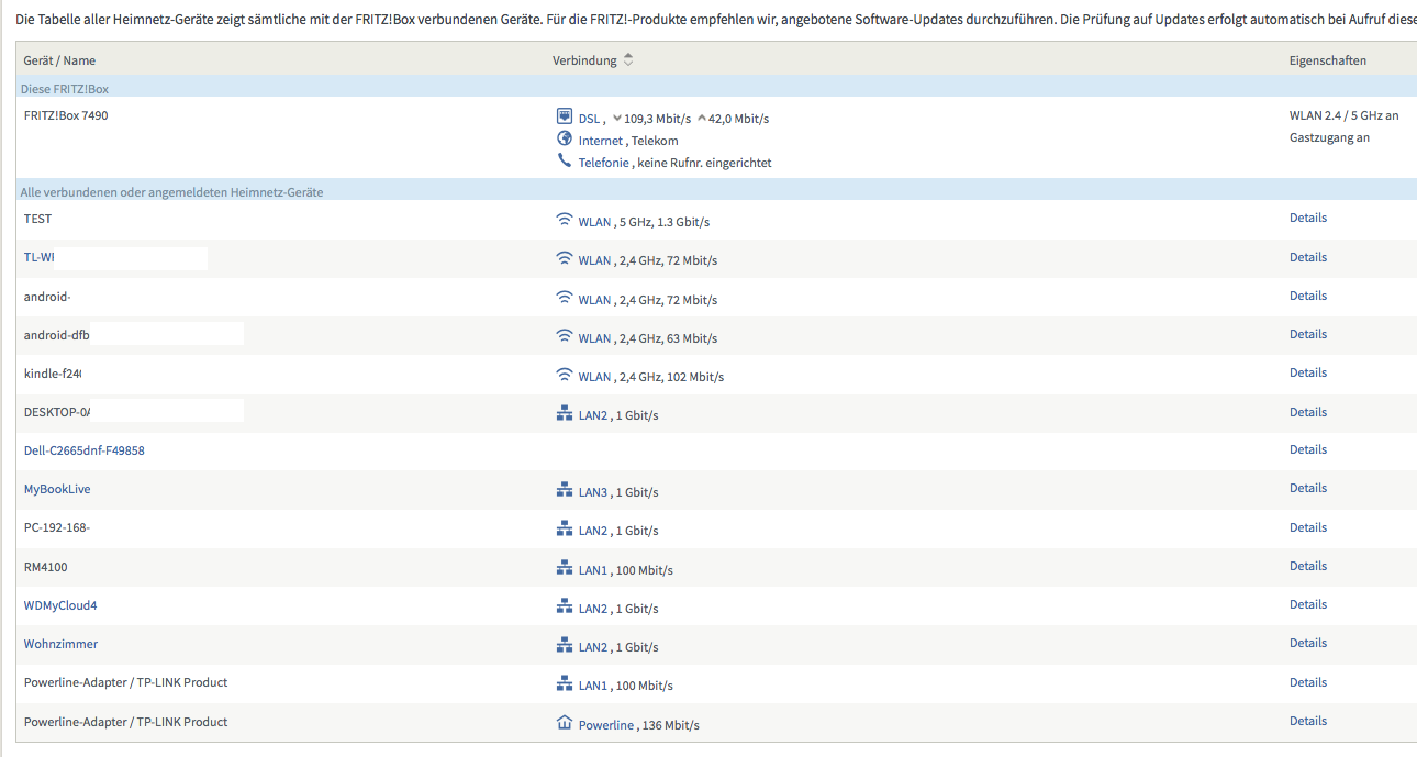

Hier die gesamte - aktuelle - Heimnetzwerkübersicht
Ich glaub ich habs. War viel zu kompliziert gedacht :D
Die FB ist ja auch nur ein Switch. Der erste Powerline-Adapter erkennt halt alle Geräte die an ihm angeschloßen sind. Das sind über die Powerline-Bridge eben die Geräte am "Ziel"-Powerline-Adapter (sprich Telekom-Ding usw.) als auch die anderen Geräte über seinen LAN-Anschluss. Also alles was die FB ihm über LAN1 zugänglich macht. Sprich das restliche Netzwerk. Die Verbindung hört ab bei der FB nicht auf aus Sicht des 1. PL-Adap.
Verstehe :D Da FB auch neben Router nat. ein Switch ist hat der Powerline-Adapter auch "Zugriff (doofes Worf, ich weiss) auf andre Geräte im Netzwerk bzw "sieht diese" zumindest; und die FB tut so bzw. stellt es so dar als wären die Geräte an dem Ding angeschlossen?
Richtig verstanden?
EDIT: Eigentlich wirklich viel zu kompliziert gedacht :D Aber wenn einen das FB-Interface einmal auf den Weg führt ...
Also wenn ichs richtig kapiert hab: Danke Dir!
Zu zweit fix gelöst! :)
Ja. So ist es. Der 1.PLA (so nennen wir den jetz mal zur Vereinfachung) hat keine Ahnung wo er über LAN dran hängt. Ein Switch ist für ihn nicht erkennbar. Quasi ein Mehrfachstecker. Ob da nun 1 oder hundert Geräte dranhängen ist ihm auch egal. Er sucht und findet Geräte und listet die eben auf.
Die FB kann offensichtlich mit ihm über ein Protokoll kommunizieren (uPnP vll) und liest dann seine Tabelle mit den Geräten aus.
Diese wird dann angezeigt.
