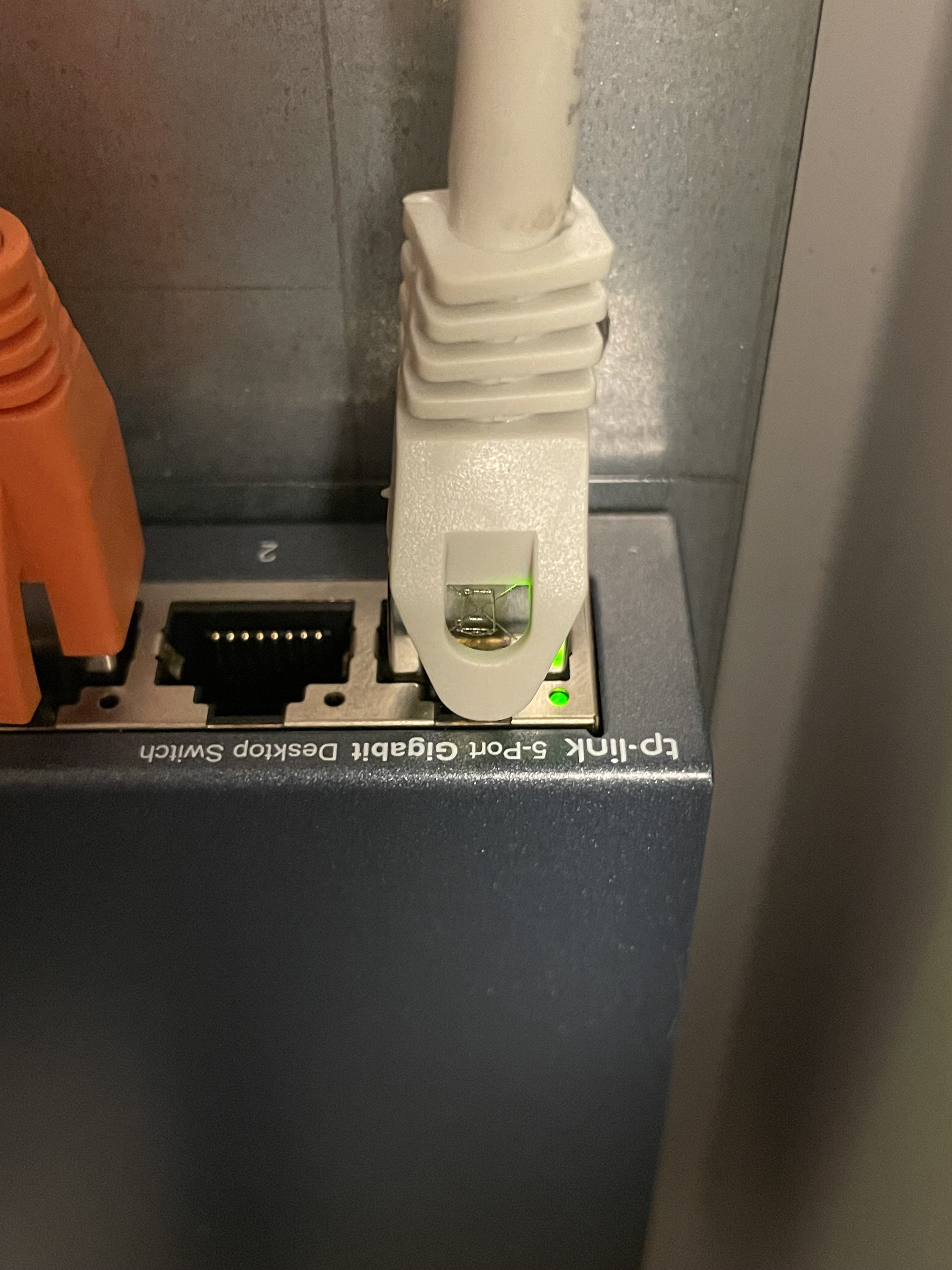

Hoffe ihr könnt mir „als Leihe“ helfen.
Ich habe per FRITZ!Box Powerline ein Netzwerk vom Dachgeschoss in den Keller aufgebaut. Am Powerline Adapter im Keller habe ich ein Netzwerk Signal und kann im Internet surfen. Schonmal gut .
Jetzt habe ich am Powerline Adapter im Keller einen tp-link 5-Port Gigabit Desktop Switch angeschlossen. Schließe ich meinen Laptop mit Netzwerkkabel an diesem Switch an, habe ich kein Internet.
Was muss ich hier Programmieren, der Switch ist neu und out of the box.
Mein Plan ist es, am Switch die BYD Batterie den Wechselrichter der PV Anlage anzuschließen.
Vielen Dank schonmal vorab.
Gruß Valentin

Ist das graue Kabel auf dem Bild, welches in Port 1 steckt, das Kabel vom Powerline-Adapter? Wenn ja, dann schließe das mal ganz hinten, in den letzten Port (5). Der ist mit Link/Act gekennzeichnet. Port 1-4 sind dann für die Geräte, die Zugriff auf das Netz haben sollen.
Ich habe zweimal genau den Switch bei mir im Obergeschoss und so funktioniert er problemlos. Stecke ich das Kabel in den ersten Port, habe ich das gleiche Problem, dass die Geräte nicht aufs Netzwerk zugreifen können.
Reaktionen: Vnb1t
@AvenDexx 100 Punkte jetzt funktioniert es einwandfrei..

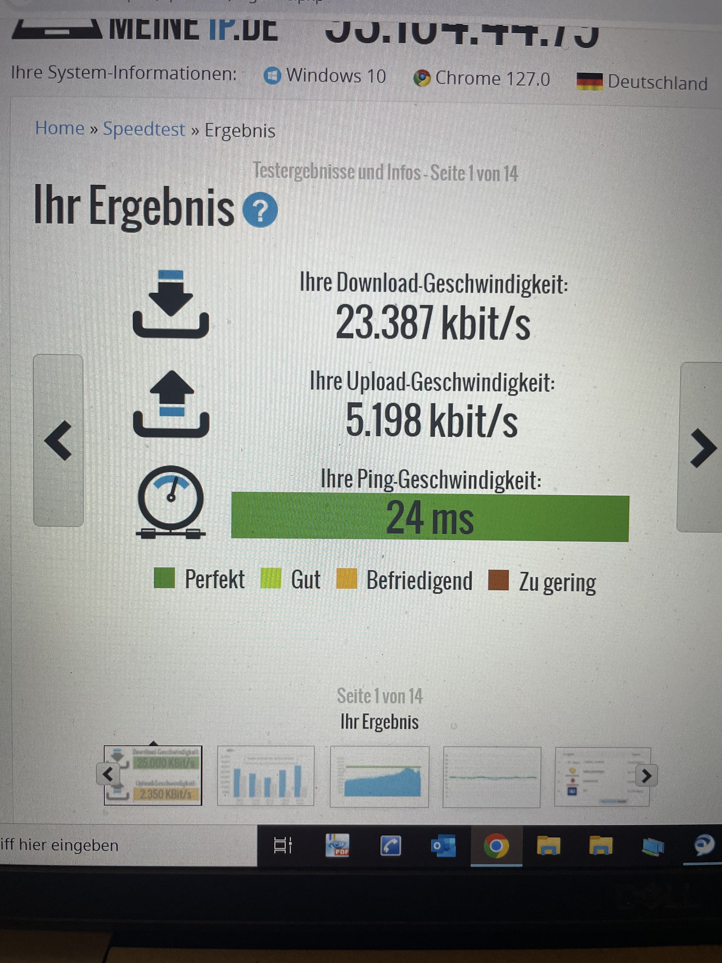

Bild vom Speedcheck
Reden wir vom TP-Link TL-SG105? Eigentlich ist das nur ein Aufdruck, was die LED(s) anzeigen, nämlich einen Ethernet-Link bzw. die Aktivität. Allerdings ist das so ein Smart-Switch (Loop-Erkennung, Multicast-Behandlung, …) ohne Web-Oberfläche. Ich vermute eher, dass der letzte LAN-Port seitens TP-Link anders konfiguriert wurde und vielleicht kein EEE auf jenem Port aktiv ist und auf einen Software-Bug schließen lässt. Müsste man genauer untersuchen. Aber echt Super-Finding!
Vnb1t schrieb:
FRITZ!Box Powerline
Welches Modell genau?
Ja, genau den. Das ich die Bezeichnungen mit angegeben habe lag einzig daran, dass ich den Port einfach unmissverständlich beschreiben wollte. Nicht mehr und nicht weniger. Es ist auf jeden Fall so, dass Router, Repeater, D-Link Adapter, etc. an Port 5 müssen. Warum? Keine Ahnung, ist bei dem Teil eben so.
Ich habe meine beiden Switches ebenfalls direkt miteinander verbunden. Auch das klappte nur, wenn ich von einem Switch das Kabel in Port 5 des zweiten Switches verlege.
Wie gesagt, keine Ahnung warum, macht man das aber, funktioniert das Ding völlig problemlos und zuverlässig.
Das muss schon ein Megazufall oder wirklich ein Bug sein, denn laut Hersteller und eigener Erfahrungen mit solchen Switches sind alle Ports gleichwertig.
Wenn man zu dem TL-SG105 ein bisschen das Internet durchsucht, dann scheint das wohl ein verbreitetes Problem zu sein das DHCP-Requests rausgefiltert werden. Die ersten Berichte sind 10 Jahre aufgetaucht und beziehen sich auf v1 von dem Modell.
Es gibt diesen Switch wohl auch mit Webinterface und der Möglichkeit die Firmware zu updaten. Hier treten die gleichen Berichte auf, aber auch das die Updates das Problem wohl "temporär" lösen.
Traditionell sind so abgegrenzte Buchsen an Switches (Crossover) Uplink Ports.
Bei GbE wegen Auto MDIX egal, aber wenn das PowerLAN Gerät nur einen 100er Port hat, könnte es auch daran liegen.
Erst die 1200er von AVM haben Gigabit LAN Ports, die 510er nur 100er.
