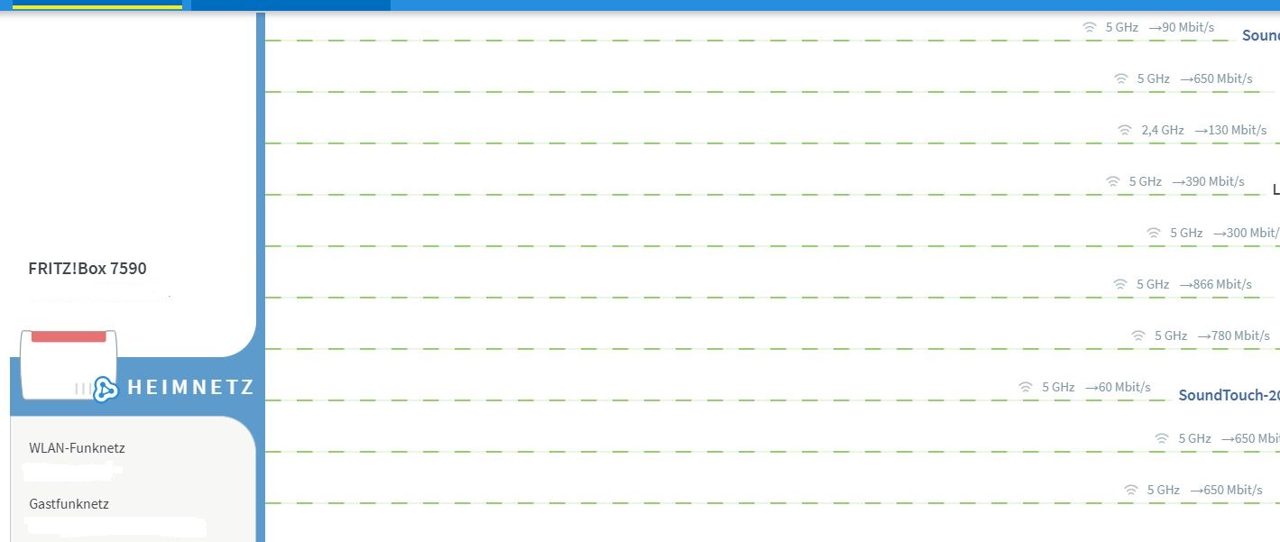

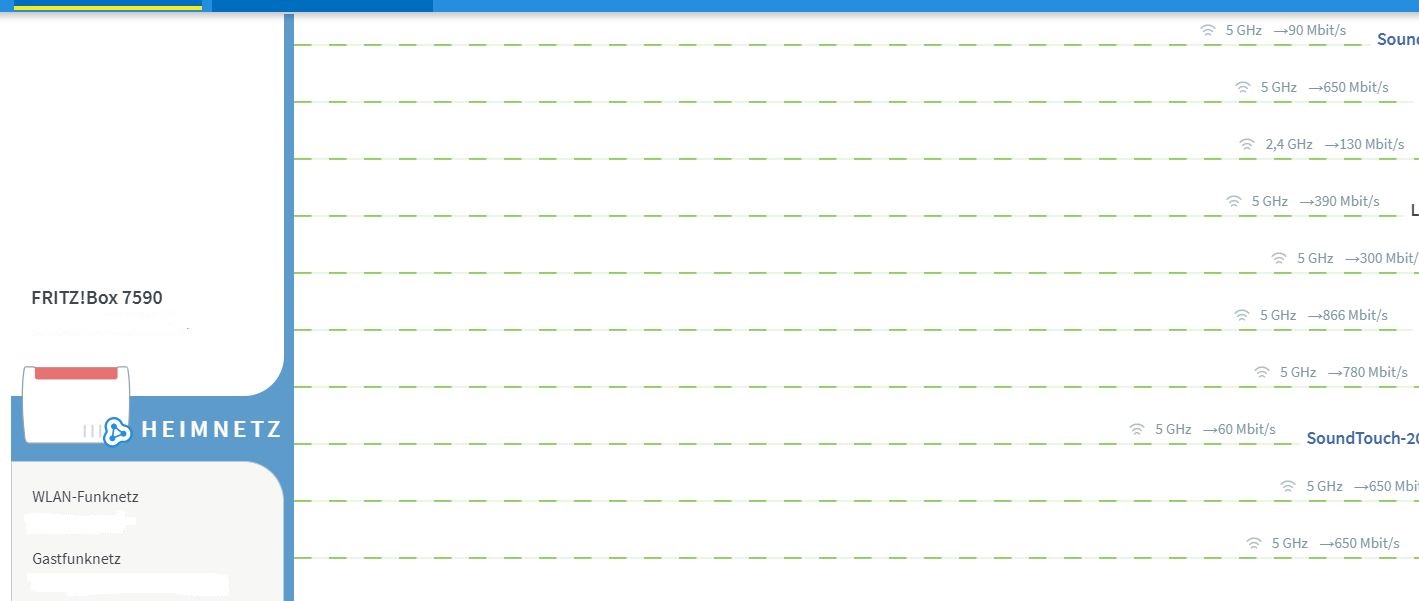

hier die Bilder.

Naja, aber in der Übersicht deiner Repeater sieht man, das der obere 1200 und der kleine Repeater ja Ultra langsam sind. Der Obere 1200 hat eine nicht so gute Position. Da kommt kaum Datenrate zu stande. Mesh Master wertet ja nicht nur die Signale Stärke aus, sondern auch die Bandbreite und das können die ersten beiden Repeater gar nicht erbringen. Kannst Du nicht einige Repeater per Lan anbinden ? Weil dann geht das ganze viel besser, dann muss man nur noch die Repeater in den LAN Brücken Modus schalten. Dann gehen die 1200 auch richtig gut.
Zu dem ist Dein Radio wohl direkt per 7590 so gut angebunden, das er wohl nicht wechselt.

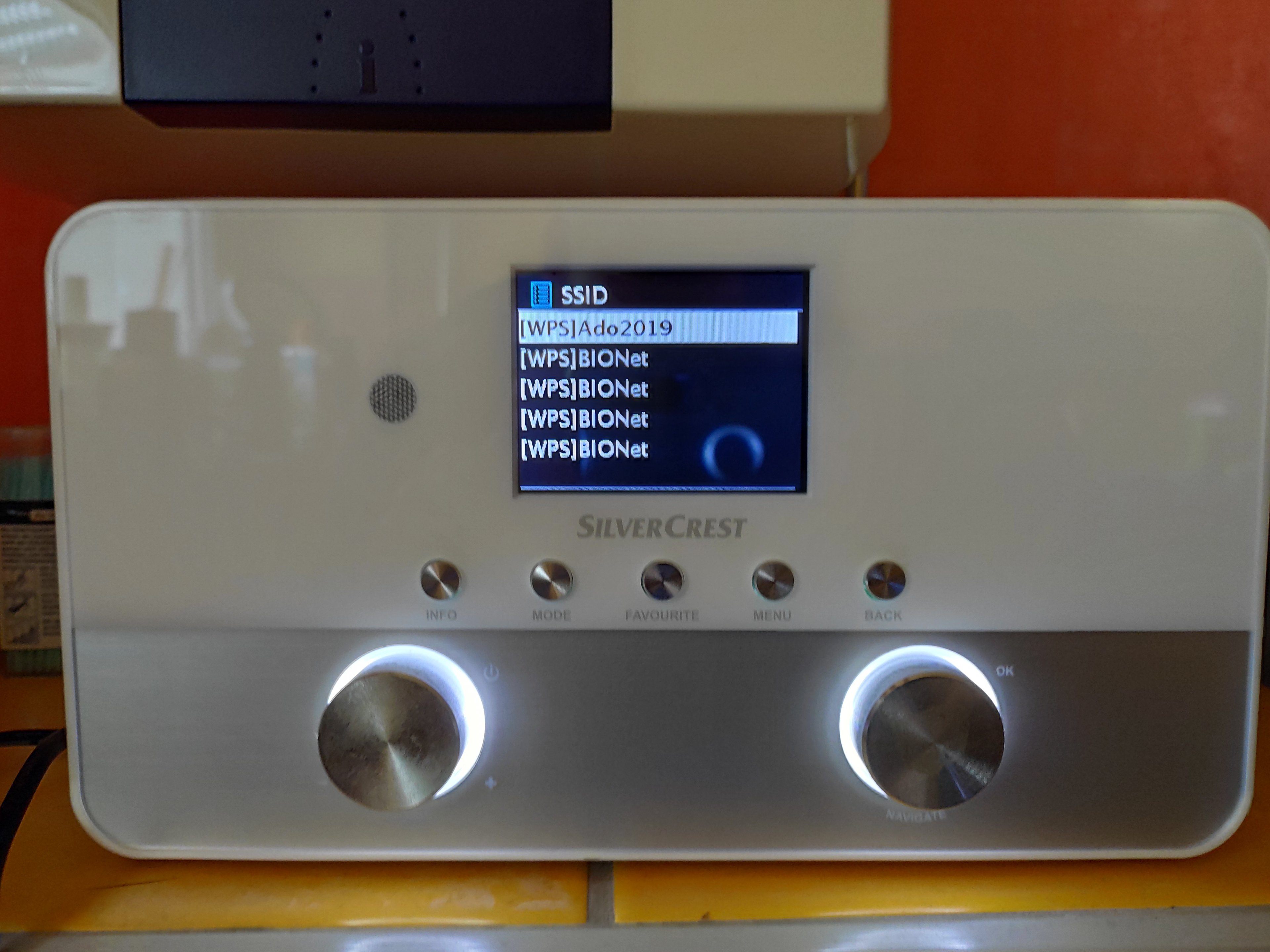

Hier ist mal ein Internetradio von mir.
Das Teil löst das Netzwerk nicht als eines insgesamt auf, sondern erkennt jeden Repeater als eigenen Access Point. Daher gehe ich davon aus, dass es bei ihm ähnlich ist. Da seinem Teil sehr wahrscheinlich die Wi-Fi-Erweiterungsstandards fehlen.

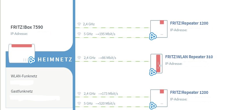

Hier das Bild.

@virus
Somit steht fest, dass das Internetradio nicht einfach so den Wechsel vornehmen kann.
