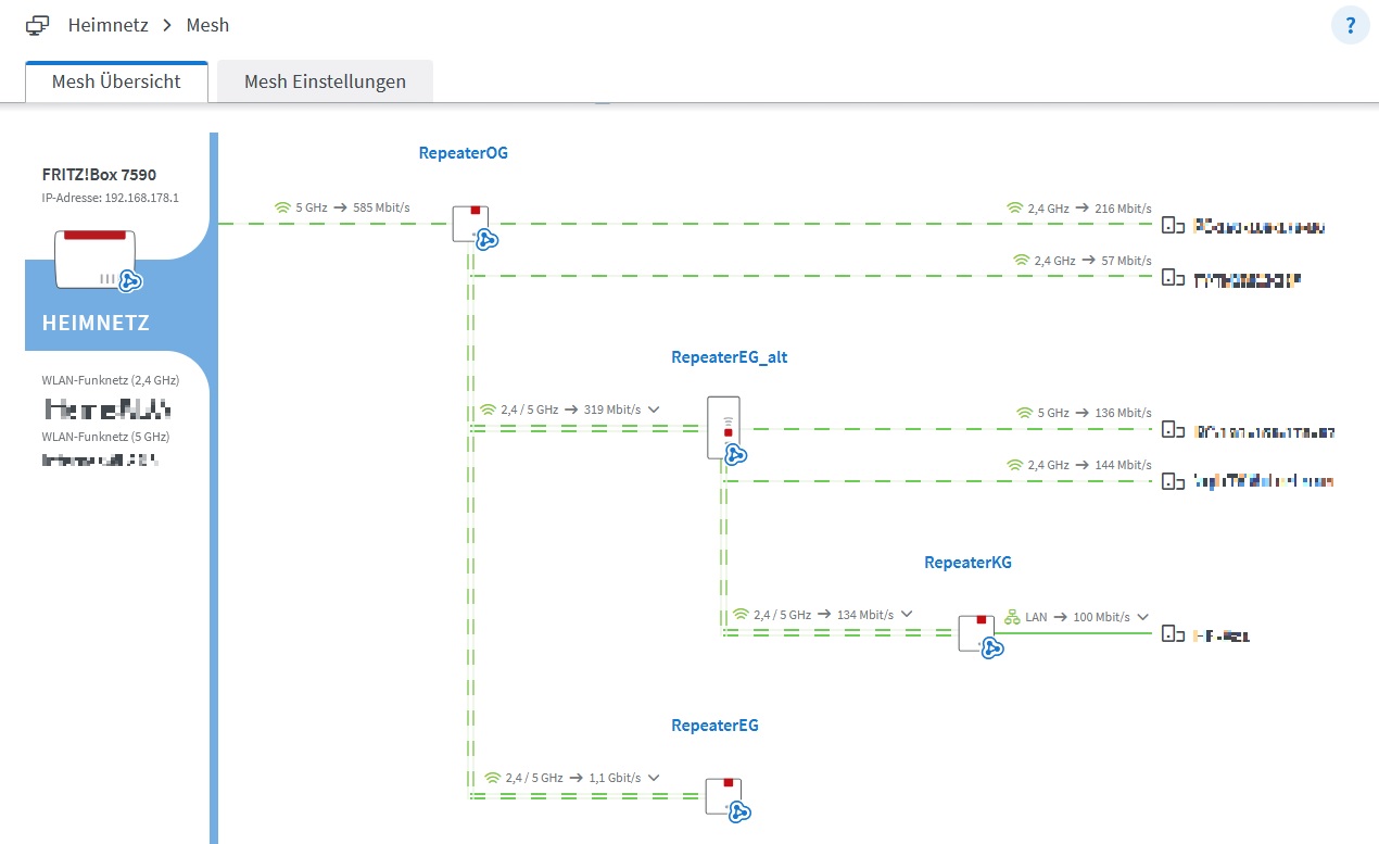

So sieht es jetzt aus:
Der Trick war irgendwie, den "alten" 2400er-Repeater wieder mit einzubinden. Er ist jetzt im EG mit drin, verbindet sich brav mit dem neuem 1700er im OG und leitet auch brav weiter in den Keller zu anderen neuen 1700er.
Der dritte neue 1700er steckt einfach nur 1m daneben, aber damit verbindet sich nichts. Ich weiß nicht was der hat. Wenn ich jetzt den "RepeaterEG_alt" (2400er) abstecke, bricht alles zusammen. Wenn ich den "RepeaterEG" abstecke, ändert sich nichts. Also lassen wirs jetzt so. Alles läuft, der Batteriespeicher ist online und auch im hintersten Eck im Keller gibts nun schnelles Internet.
Schade dass die 7590 das 2.4 Ghz Wlan im Zuge dessen eingebüßt hat. Aber die Repeater spannen das Netzwerk trotzdem weiter auf, und die paar 2.4Ghz-WLAN-Geräte können darüber online gehen, also auch das passt soweit!

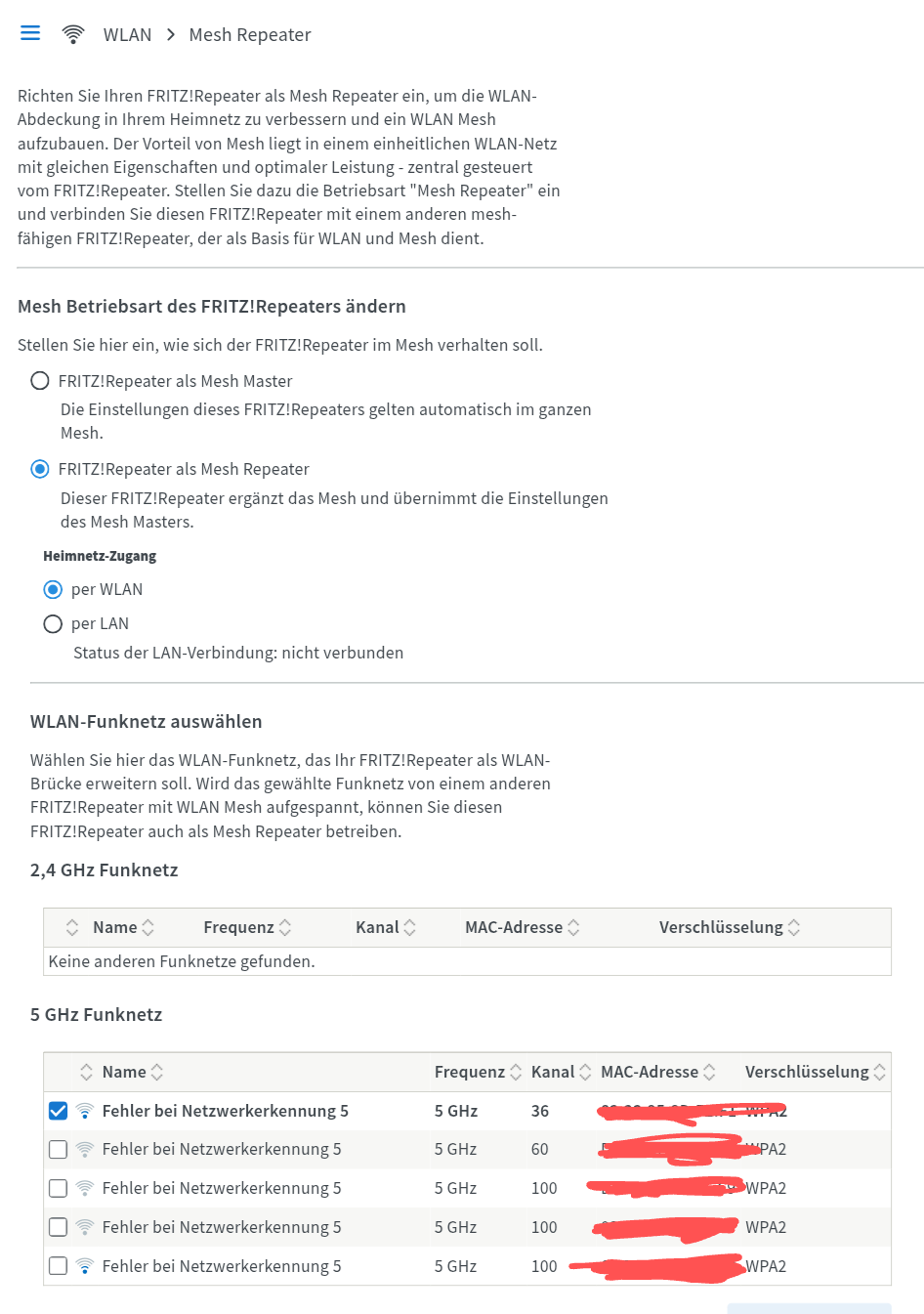

Fritz mesh ist da nicht wirklich intelligent.
Du musst den Repeatern selbst sagen mit welchem sie sich verbinden sollen. Du kannst das in der Fritz Oberfläche auswählen
Das heist, alle Repeater per WPS direkt an der Fritzbox anmelden und dann über die Oberfläche mit dem Repeater mit dem sie sich eigentlich verbinden sollen. Dazu darf der Keller Repeater aber nicht im keller sein weil du dann kein Empfang zu dem hast

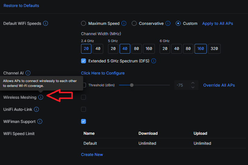

Naja, das macht das viel gelobhudelte Unifi System auch nicht viel besser. Das will sich ständig "intelligent" per WLAN vermeshen, obwohl alle Nodes per Kabel verbunden sind.testwurst200 schrieb:Fritz mesh ist da nicht wirklich intelligent.

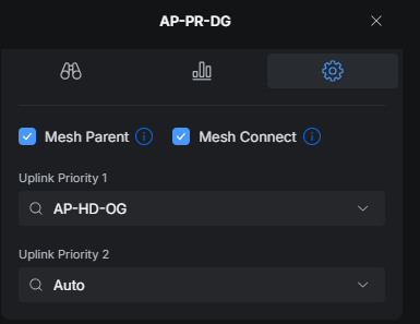

@h00bi Aus Gründen würde ich für UniFi keine Lanze in missionskritischen Netzen brechen wollen. Für unkritische Netze, die von Laien betreut werden, kenne ich jedoch kaum eine andere bezahlbare Lösung*, mit der man so einfach zu brauchbaren Ergebnissen kommt. (*TP-Link Omada vielleicht noch, aber das kenne ich nur vom Hörensagen.)
Das anlasslose Meshing – teils sogar mit Eingriffen in die STP-Topologie des eigentlichen AP-Uplinks – war in der Vergangenheit tatsächlich ein Problem. Seit einigen Versionen der Network Application lässt sich das jedoch in Umgebungen, die ohnehin ohne Wireless-Uplink auskommen, vollständig deaktivieren.
In gemischten Umgebungen konnte es dennoch zu dem o. g. Phänomen kommen. Das wurde inzwischen ebenfalls adressiert, indem man einzelnen APs in den Device Settings das Meshing gezielt verbieten kann und sogar den Wireless Uplink auf einen bestimmten Mesh-Parent festlegen kann.
