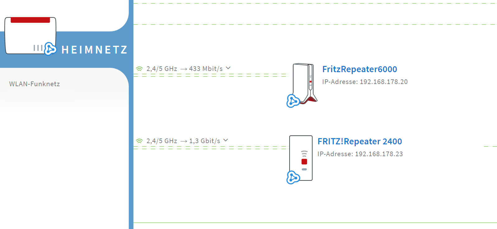

Servus,
Folgende Geräte:
Mesh-Master: FB 7590 AX im 1. Stock (Router) -> sendet WLAN-Signal an den im ebenso 1. Stock befindlichen Fritz Repeater 2400 -> sollte WLAN-Signal weiterleiten/repeaten an den im Erdgeschoss befindlichen Repeater 6000.
Leider bezieht sowohl der 2400er, als auch der 6000er das WLAN direkt von der Fritz Box, was oft in einer schlechten Verbindung resultiert. Von dem im Bild gezeigten 476Mbit kann keine Rede sein lt. Speedtest.
Frage: Wie kann ich den 6000er dazu bringen, das Signal vom 2400er zu nehmen und nicht von der Fritz Box?
Die beiden Geräte stehen quasi übereinander, die FB selbst steht mehrere Räume weit weg.

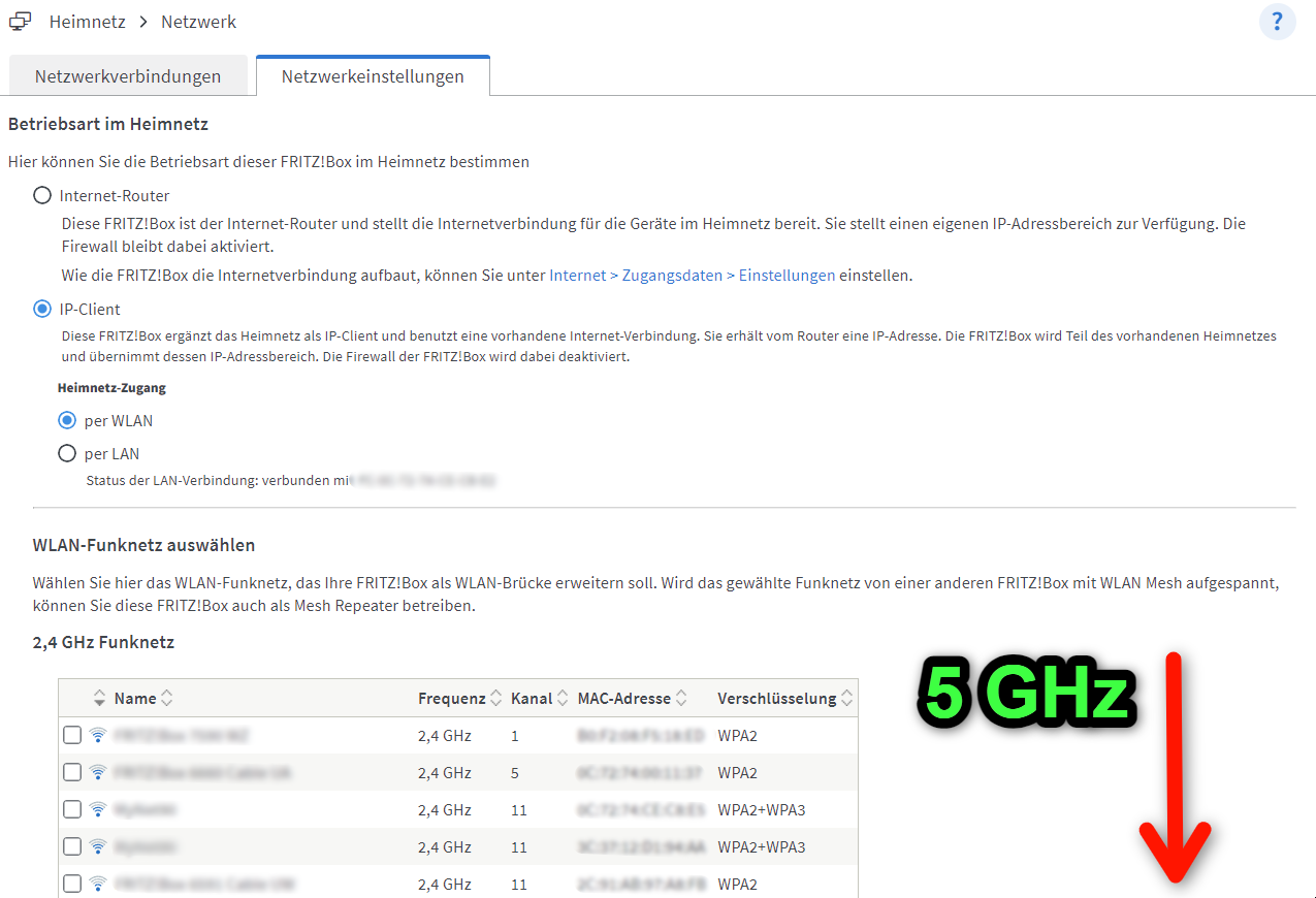

Gehe über den 6000er auf Netzwerk => Netzwerkeinstellungen.
Darunter findest du dann die W-Lan's jeweils für den 2,4 GHz und 5 GHz Netz, aus deiner Nähe. Per WLAN-Funknetzes (SSID) solltest du dann dein W-Lan erkennen und dahinter stehen immer die Mac-Adressen der einzelnen Geräte.
Du musst daher das WLAN-Funknetzes (SSID) und die Mac-Adresse zu der 2400er auswählen.
Reaktionen: PR3D4TOR

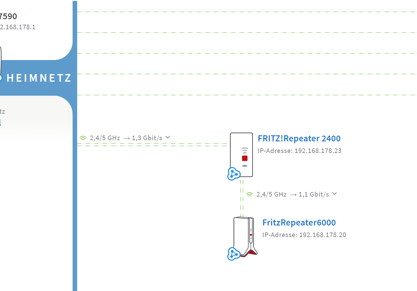

Danke für die Antworten,
Ich habe es jetzt wie im Video beschrieben gemacht und es hat einwandfrei funktioniert, ich habe mich an die Mesh-Anleitung in der Weboberflächer der FB gehalten, da steht nur wie man Geräte generell ins Mesh einbindet, aber nicht wie man eine Kette erstellt.
Die Methode mit den Knöpfen funktioniert jedenfalls einwandfrei.
@mcg00
Ganz genauso bei mir, war bisher mit FB 7590 - (LAN) -> 2400er - (WLAN) -> 6000er verbunden und da hats geklappt. Aber nun gibts kein Kabel mehr, deshalb der Aufwand.
