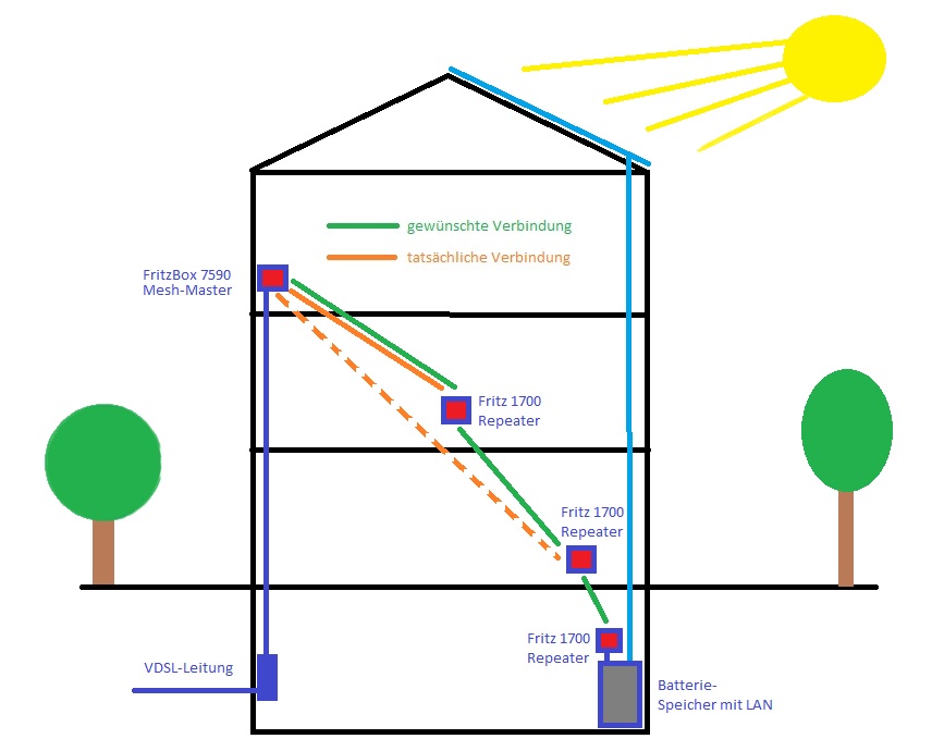

Es geht darum, im Haus meiner Eltern (Baujahr 1985, massiv, Stahlbeton-Decken) das WLAN vom 2. OG in den Keller zu bringen um dort via App Zugriff auf einen Batteriespeicher zu haben.
Ich habs mal aufgemalt:

Der VDSL-Anschluss ist im Keller. Die einzige funktionierende Telefondose aber befindet im 2. OG. Das wurde wohl vor 30 Jahren mal geändert, als das mit diesem Internet aufkam und das Büro im 2. OG war. Also steht der Router (aktuell eine FritzBox 7590) seitdem dort oben, bislang mit einem älteren FritzRepeater 2400 im OG der auch das EG mitversorgt hat.
Jetzt kam neu eine PV-Anlage samt Batteriespeicher dazu und dieser soll via LAN ans Internet.
Dazu wurden 3x "Fritz Repeater 1700" gekauft um sie in jedes Stockwerk zu hängen und so ein "Fritz Mesh" einzurichten, allerdings klappt das nicht wirklich. Der Repeater im 1. OG hat noch beste Verbindung zur Fritzbox. Der Repeater im EG verbindet sich allerdings ebenfalls direkt mit dem Router im 2. OG mit nur 5Mbit Geschwindigkeit, statt über den Repeater im 1. OG zu gehen.
Der Repeater im Keller bekommt überhaupt kein Signal, obwohl der direkt unter dem Repeater im EG steht. Mit meinem iPhone habe ich da fast volles WLAN-Signal, aber der Repeater im Keller findet offenbar nichts und taucht daher auch in der Mesh-Übersicht nicht auf.

Die 1700er sind halt auch günstige 2x2 "Wifi7- Marketing-Kackhaufen" und für solche Ketten denkbar ungeeignet.
Reduziere(!) schrittweise die Sendeleistung, bis dem 1700er im EG gar keine andere Wahl bleibt, als mit dem 1700 im 1. OG zu verbinden, weil der die 7590 gar nicht erreicht.
Alternativ kannst du "intelligente Vernetzung deaktivieren":
https://fritz.com/apps/knowledge-ba...-per-WLAN-mit-Mesh-Repeater-in-Reihe-schalten
und ja, der Werksreset an #3 ist essentiell und nicht optional!
Ins 1.OG sollte aber eigentlich ein Repeater mit 2x 5GHz, wie ein 6000er oder ein 3000/3000AX.
Davor aber erstmal checken, an welchen Positionen im 1. OG überhaupt noch sehr guter 5GHz Empfang möglich ist.

Die AVM Geräte können nicht direkt steuern, wohin sich ein Endgerät verbindet. Die Geräte bieten das nur an, aber das Endgerät muss mitmachen.
Eine aktive Steuerung und umhängen auf einen AP wird nicht angeboten zur Zeit. AVM bietet Mesh Steering an, dazu müssen die Endgeräte 802.11 k und v können.
Wenn du mehr Einfluss haben möchtest dann Ubiquiti UniFi oder TP-Link Omada.

Wie hast du die Repeater denn ins Mesh eingebunden? Dieser Anleitung zufolge sollte man für daisy-chaining von Repeatern bei der Inbetriebnahme des nächsten Mesh-Repeaters den Connect-Knopf des neuen Repeaters drücken und dann den Knopf des Repeaters, mit dem man ihn in Reihe schalten möchte. Falls der "vorletzte" Repeater also direkt mit dem Mesh-Master, also der Fritzbox, eingebunden wurde, könnte das das Problem sein.
Wobei ich intuitiv auch angenommen hätte, dass der Mesh-Master Repeater nach einer Einbindung ins Mesh ihr Netz so aufspannen, dass sie als "Gegenstellen" das Gerät mit dem jeweils stärksten Signal wählen. Bzw. der Mesh-Master die Repeater entsprechend anleitet, so dass jedes am Ende einen Kommunikationspfad zu ihm besitzt.
DANKE! Das ist ein wirklich guter Hinweis. Ich hatte tatsächlich alle Repeater im 2. OG eingerichtet über die Fritzbox (=Mesh Master). Ich ging auch davon aus, dass sie sich danach selbstständig das stärkste Signal suchen (so stands auch im Prospekt)
Das werd ich nochmal probieren!

@ermel83 wie gesagt der 7590 ist das älteste Teil und als Mesh Master ned wirklich mehr geeignet mMn für so Keller Aufgaben ehr gut geeignet

Erst mal vorweg - ist die FB eine 7590 oder 7590 AX. Wenn es eine ältere 7590 ist, dann mal prüfen wie alt diese ist und ob sie vom Serienfehler mit zu kleinen Kondensatoren bei den Spannungswandern betroffen ist. Dann kann diese nämlich im wahrsten Sinne "abrauchen".
Bei mir hat es letztens bei den automatischen FW-Updates meiner Repeater auch die Mesh-Reihenfolge zerwürfelt.
Du mußt als erstes den Repeater im EG zurücksetzen und manuell mit dem Repeater im 1. OG koppeln. Danach den Repeater im Keller zurücksetzen und mit dem Repeater im EG koppeln.
Bei so vielen Repeatern gibt es bei dir aber vermutlich nichtt genug Kanalbereiche, so daß sich alles gegenseitig behindert.
Normal eigentlich schon, aber dafür müssen alle Produkte FRITZ!OS 08.20 oder neuer an Bord haben: Klick. Aber weil Du genau weißt, wie die beste Verbindung sein sollte, besser abschalten und so vorgehen, wie bereits meine Vorposter beschrieben. Danach unbedingt die Mesh-Übersicht in der FRITZ!Box anschauen: Zum Einen dass als so verbunden ist, wie Du das willst; zum Anderen, dass auch wirklich alles ein-ge-mesh-t ist.
