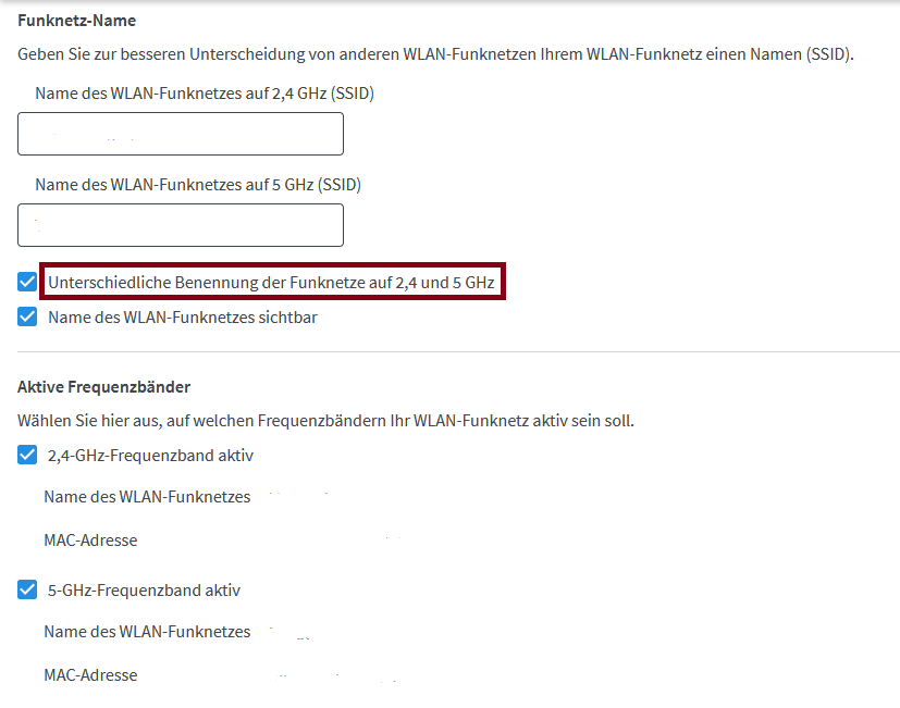

Wie genau ist das möglich die SSID für 2,4 und 5 Ghz zu trennen ? Vll. mag ich das ja mal ausprobieren.
Einfach unterschiedliche SSIDs (Namen) vergeben. Es reicht schon eine "5" hinten angestellt.

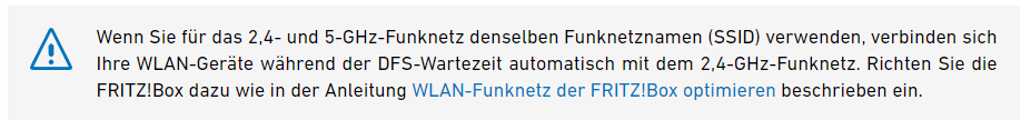

Hat bei der FB nur einen dicken Nachteil. Da DFS trotzdem immer an bleibt, weil man die Kanalbreite nicht auf DFS freie Kanäle beschränken kann, hast du nun sobald das 5Ghz Band wegen Radararkennung getrennt wird, nun gar keine WLAN Verbindung im 5Ghz Band mehr. Schön hier bei AVM "umschrieben".
https://avm.de/service/wissensdaten...tezeit-oder-Radarerkennung-trotz-Kanal-36-48/
Umgekehrt wird da meist ein Schuh draus und eine gewisse Stabilität bekommt du nur, wenn beide Netze den gleichen Namen haben UND du Geräte im Einsatz hast, die Band Steering nach 802.11k und 802.11v unterstützen.
https://avm.de/service/wissensdaten...as-ist-Band-Steering-und-wie-funktioniert-es/
Blöd natürlich nur wenn du WLAN Repeater einsetzen möchtest und eine Trennung der beiden Frequenzen benötigst. Dann hast du je nach Standort Pech gehabt und solltest dich besser bei anderen Herstellern umschauen..... Nun aber genug OT von mir.

Nicht bei der 7590 und auch nicht bei der 6591 - die können ZeroWait-DFS.
Sprich: Während der „DFS-Wartezeit“ werden quasi übergangslos die unteren DFS-freien Kanäle genutzt und nach der Wartezeit wieder auf die vorherig genutzten/eingestellten DFS-Kanäle zurück gewechselt - das 5GHz-Netz pausiert hier nicht.

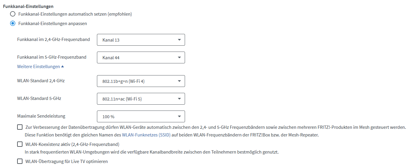

jeweils pro kanal. ich hab mir geschaut, wo sind meine nachbarn bei 2.4 ghz und 5 ghz und hab da mir da nen kanal gesucht der gar nicht mit denen kolidiert

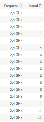

so haben meine nachbarn es eingestellt:

somit bin ich mit Kanal 13 über meinen nachbarn und mit kanal 44 unter meinen nachbarn und nichts kommt sich in die quere
