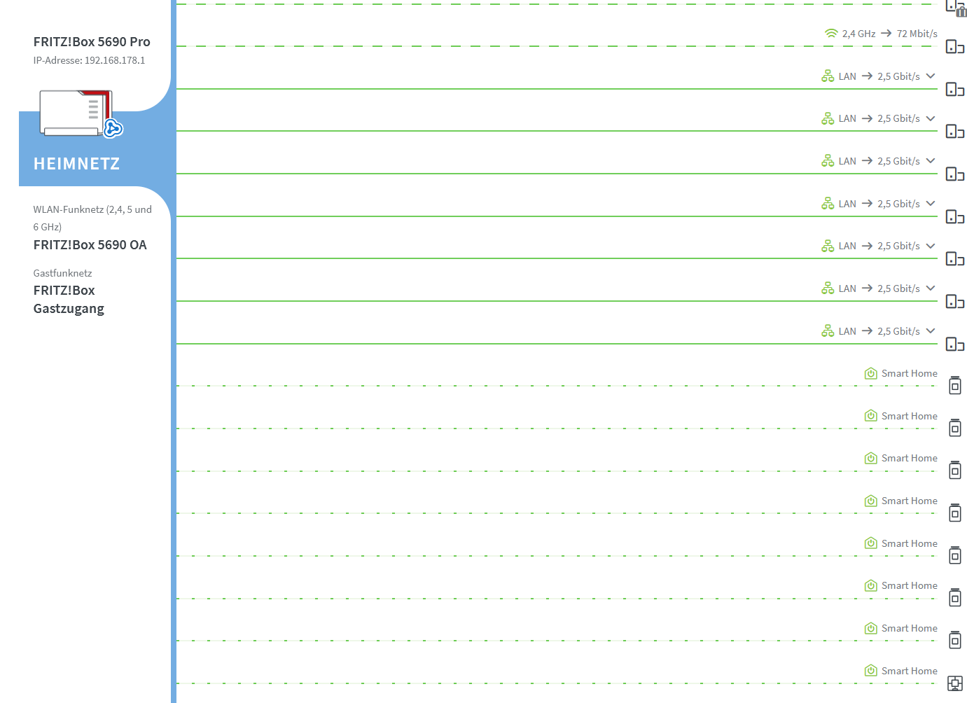

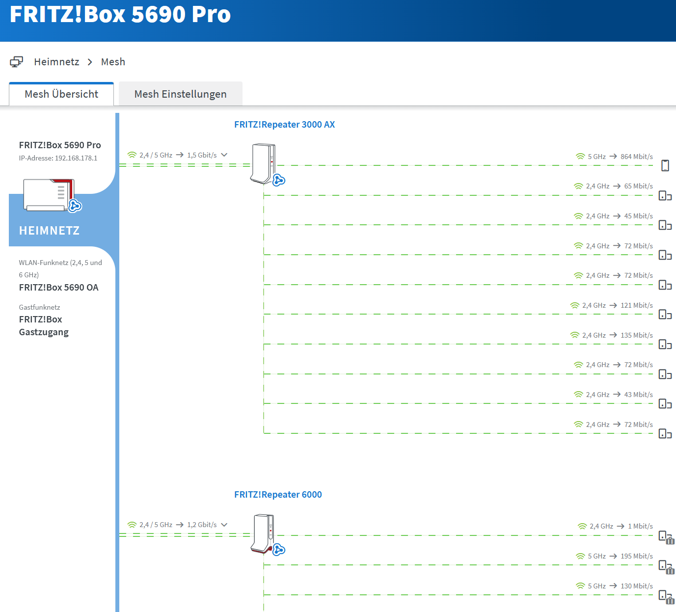

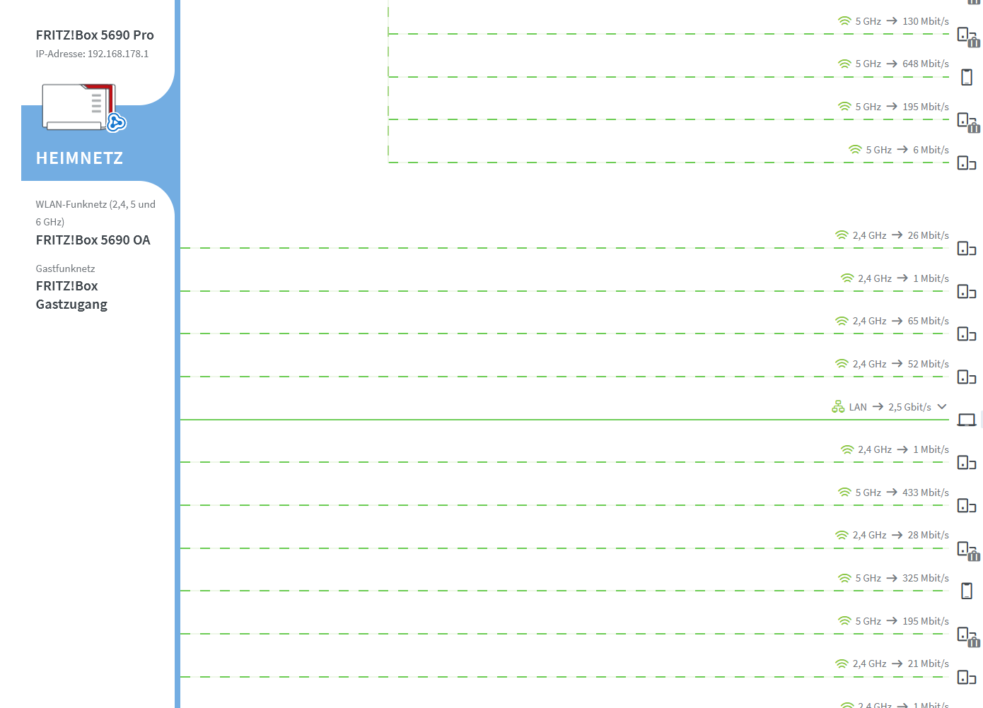

Hier auf einer 5690pro ebenfalls das Update auf 8.20 gemacht. (vorher keine Labors getestet)
Alles perfekt, die Box läuft wirklich hervorragend!
Screenshot 2026-02-08 072146.pngScreenshot 2026-02-08 072446.pngScreenshot 2026-02-08 072501.png
Ich habe hier so viele Clients dran, dass ich sie nicht alle auf die Screenshots drauf bekomme.
Bin absolut begeistert von der Box, meine beste Fritz!Box bisher!
