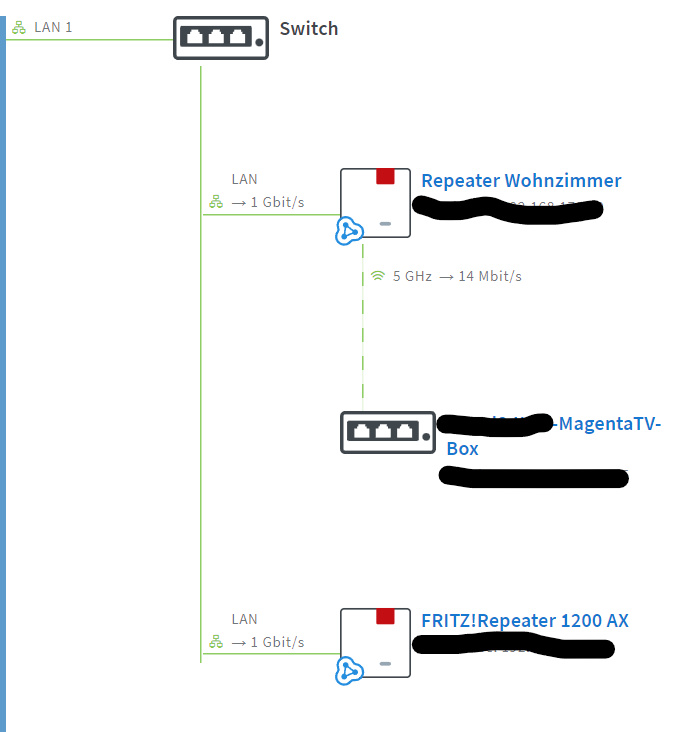

Zum Problem: Wir sind kürzlich in unser EFH gezogen und haben uns in jede Raum Netzwerkkabel verlegen lassen. Diese kommen alle im Keller in ein Patchfeld, von da auf einen Switch der mit der Fritz 7590 verbunden ist.
Ich habe nun im Wohnzimmer einen Reapter 1200 im Einsatz als Lan-Brücke, funktioniert soweit ganz gut ausser das die Handys sich ständig mit der 7590 im Keller verbinden wollen.

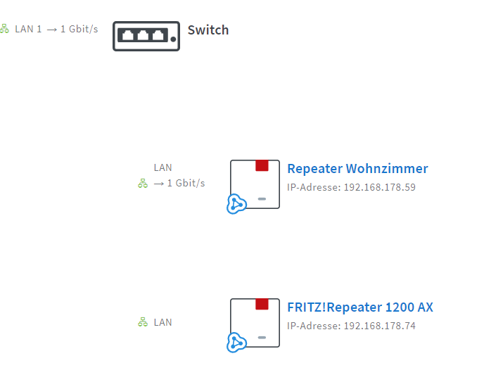

Im OG habe ich einen Reapter 1200 AX im Einsatz, auch als Lan-Brücke. Hier entsteht das Problem. Der Repeater ist als Lan-Brücke eingestellt und mit der Lan Netzwerkdose verbunden, in der Mesh-Übersicht taucht der Repeater auch auf, jedoch kommt kein Internet dort an. Auf Werkeinstellungen habe ich Ihn schon zurückgesetzt.
In der Übersicht fehlt auch der Zusatz 1 Gbit/s. Aus irgendwelchen Gründen kommt kein Internet dort an was er verteilen könnte.

Der Repeater ist in der Übersicht gelistet, siehe Screenshot. Jedoch verteilt er oben kein Wlan.

Der Repeater hat eben ein Update gemacht,. Jetzt sieht es aktuell besser aus.
Jedoch verbinden sich die Geräte oben nicht mit dem besagtem Repeater im OG, sondern nehmen immer den im EG :(
Jetzt sieht es ganz gut aus. Ich habe mal das WLAN der Hauptmodems ausgeschaltet und die Option: "Funkkanal-Einstellungen automatisch setzen (empfohlen)" eingestellt. Jetzt nimmt er oben zumindest mal den FireTV Stick in richtige Netzwerk des Repeaters.
