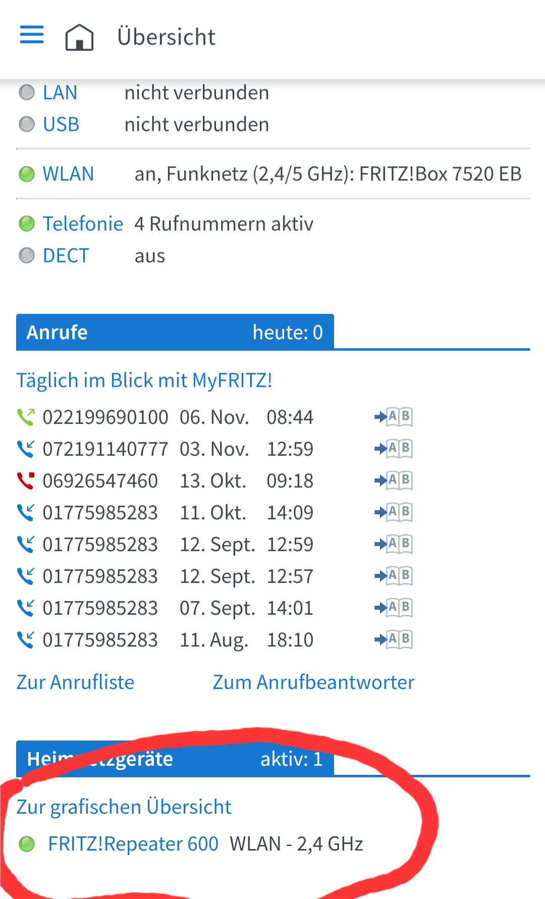

Hallo Leute,
habe mir den Fritz Repeater 600 zugelegt, da vom Router bis in mein Büro die Verbindung schwach ist und ich weder am Rechner, noch an der Playstation glücklich werde.

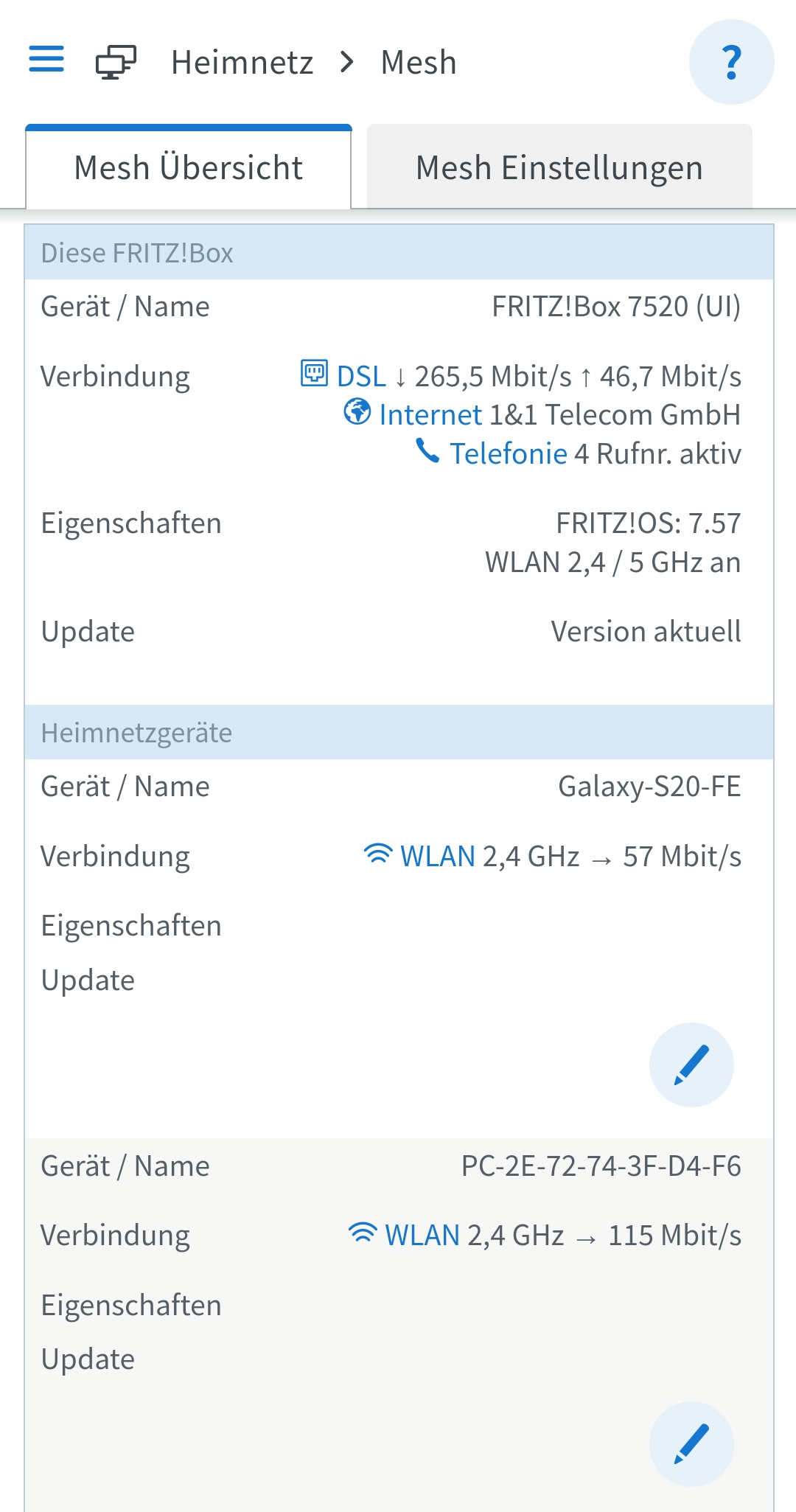

Habe alle Schritte in der Anleitung verfolgt, das Licht am Repeater leuchtet auch dauerhaft grün, aber die Stärke der Verbindung ist unverändert.
Wo liegt denn hier das Problem? Anbei ein Screenshot aus der Mesh-Übersicht (über fritz.box).
PS: Das Gerät "PC-2E..." ist der Repeater.

Wie @chrigu schreibt, am Ende Empfangbarkeit bringt der Repeater auch nichts mehr, da zwar Dein PC dann starken Empfang hat (zum Repeater), dieser aber seine Mühe mit dem Routerempfang hat (bei Dir schlappe 115Mbit).

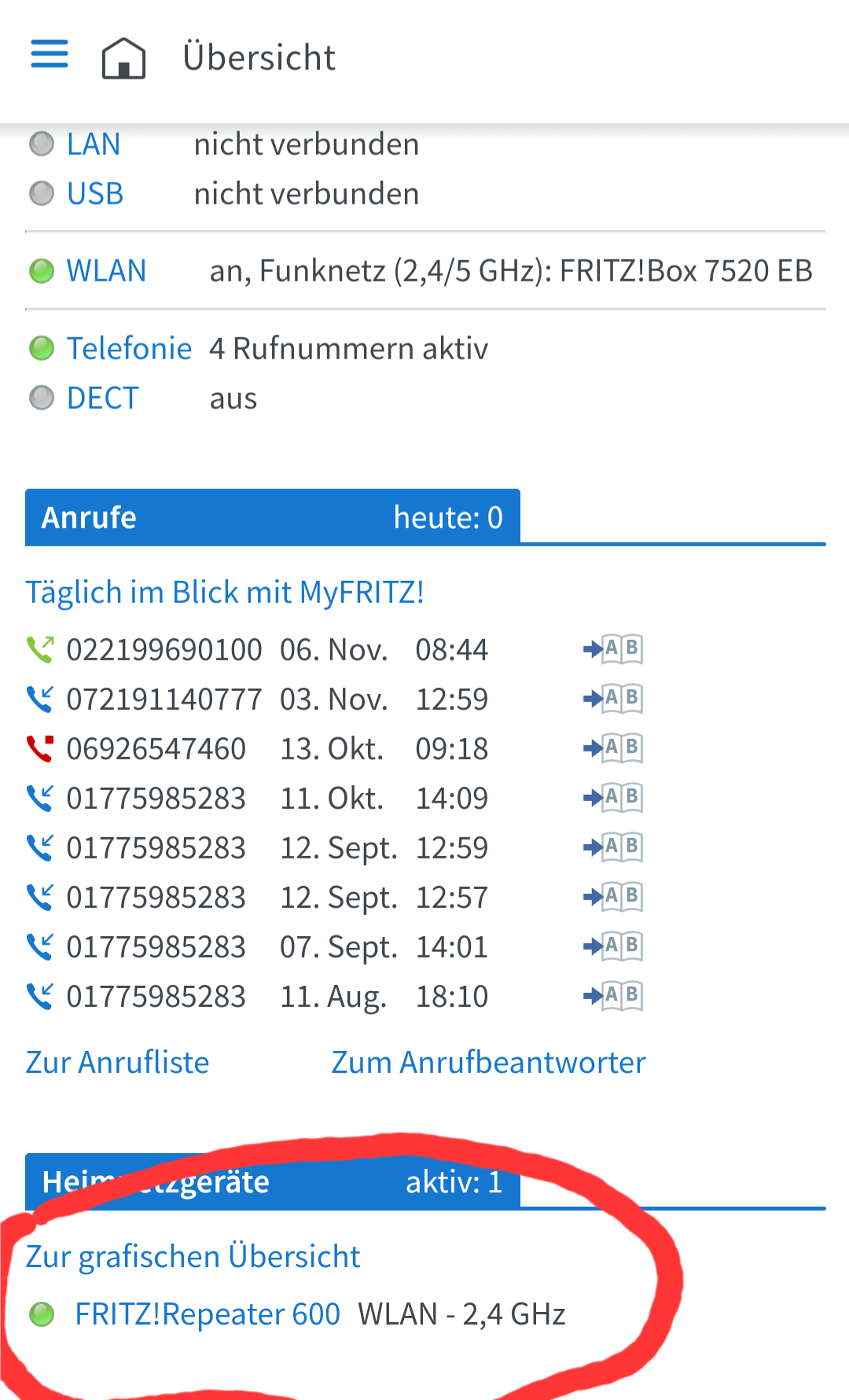

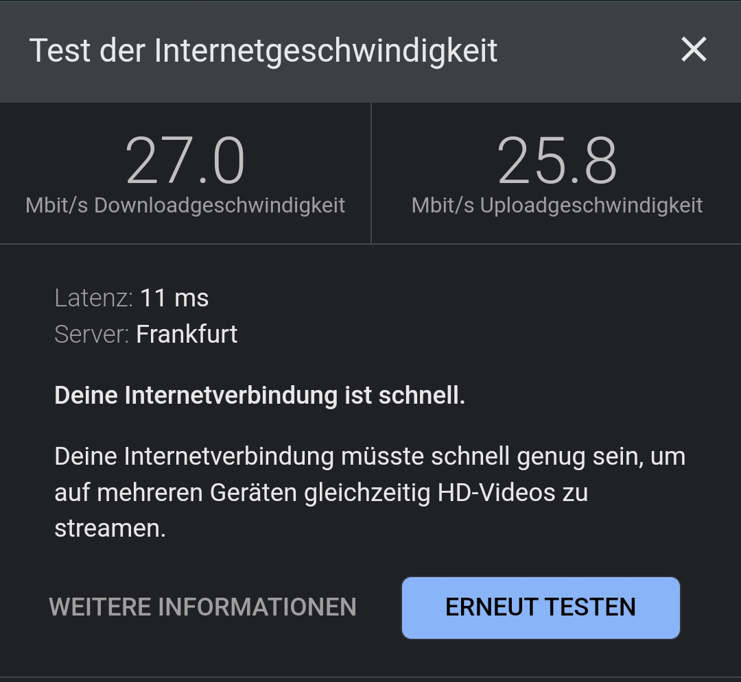

Das gibts doch nicht. Da fummel ich den halben Tag an den Geräten rum und jetzt gehts - sogar richtig gut. Und in der Übersicht hat das Gerät auch den richtigen Namen bekommen, anstatt lediglich als "PC-2E..." angezeigt zu werden. Keine Ahnung wieso das Teil nach Stunden ohne Änderungen nun funktioniert. 😵‍💫
Zusammenfassung:
Router steht auf dem Dachboden (Flur, 2. Obergeschoss) und der Repeater im Erdgeschoss in meinem Büro (an der Tür). Logisch betrachtet hätte ich jetzt auch gesagt, dass der Abstand zwischen Repeater und Router viel zu groß ist, aber dafür, dass ich hier nur eine 250er Leitung habe, ist die Verbindung in meinem Büro super - siehe Screenshot.
Wie dem auch sei - trotzdem vielen Dank für die raschen Antworten. Bin endlich happy. 😀
PS: Für meine Bedürfnisse reicht die Geschwindigkeit. Konnte gerade problemlos Rocket League spielen, Filme streamen scharf und es flutscht am Rechner. Den Repeater 600 hatte ich damals in einem Black Friday Deal für 30 Euro neu gekauft und das Haus ist ein freistehendes Haus - weil die Frage aufkam.

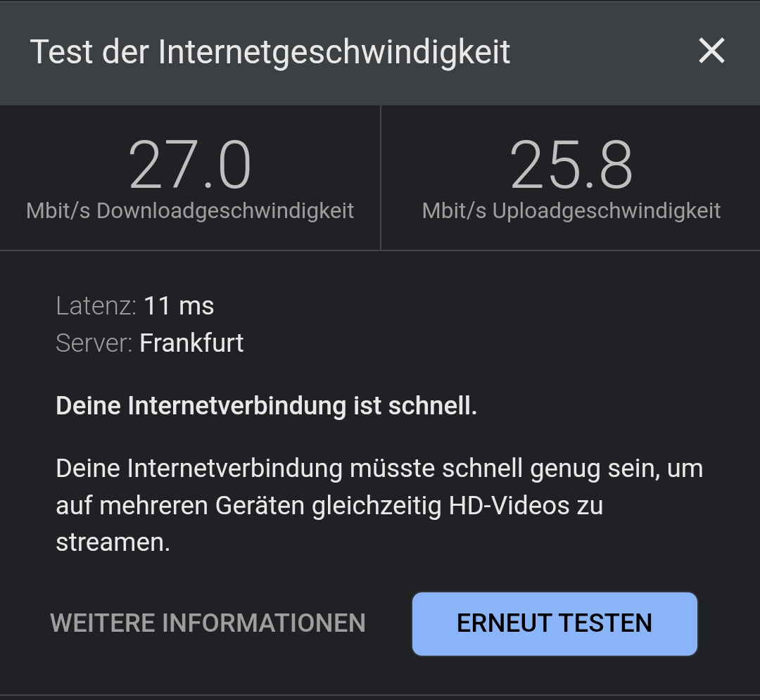

Aber eine Frage hätte ich noch: Wenn ich eine 250er Leitung habe laut 1&1, wie konnte der Speedtest dann mehr als 25 Mbit messen?
Ich kann da keine "super" Verbindung erkennen, das sind 10% von dem was 1&1 anliefert an Deine Fritzbox.
Dein DSL ist mit 267 MBit down und 46MBit up sehr gut (ich hatte vor vier Wochen noch ca. 190/42 mit meinem DSL, jetzt Glasfaser).

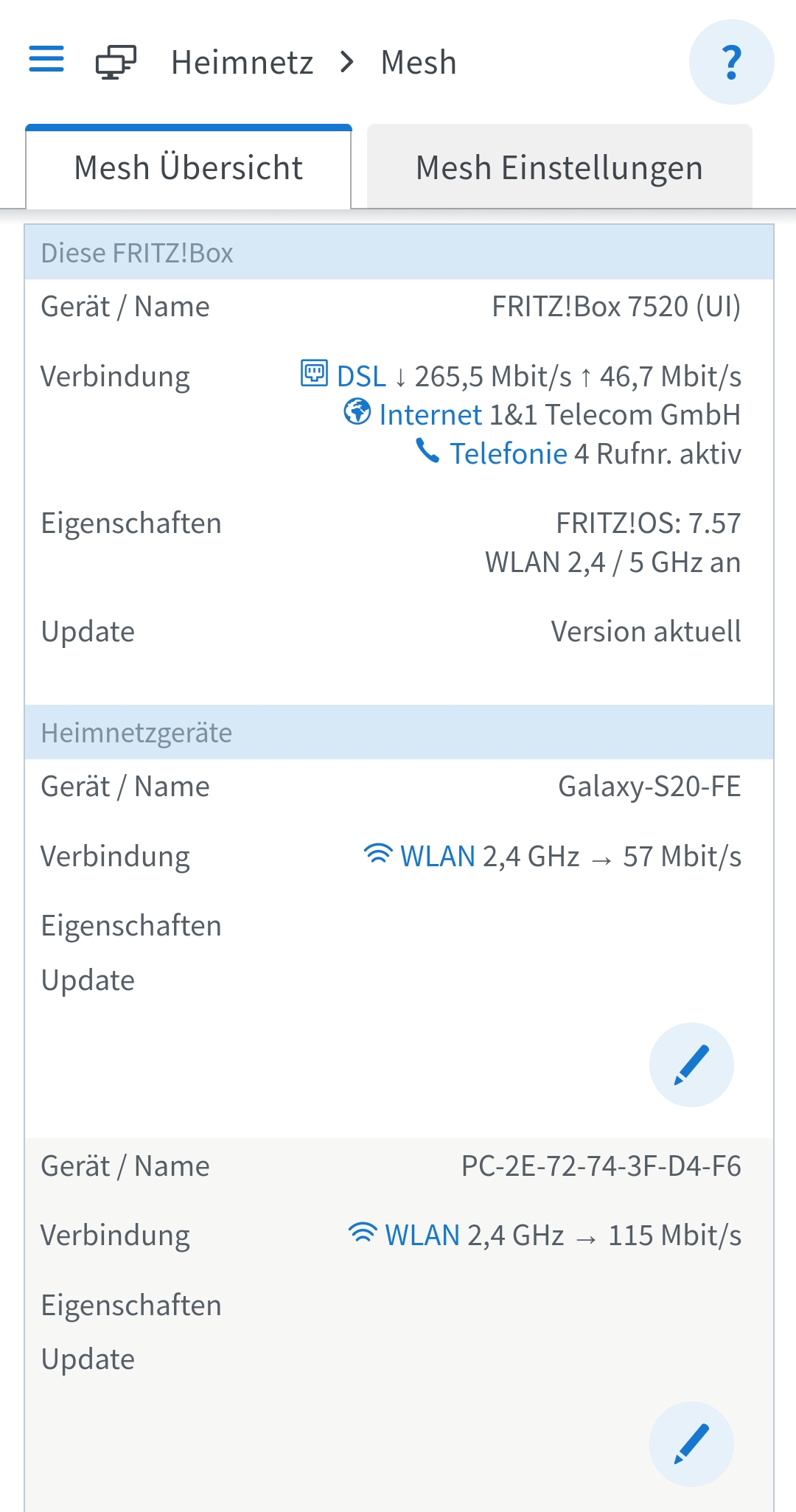

Für eine bessere Weitergabe des WLAN-Signals wäre der Repeater im 1. OG besser aufgehoben, der Theorie nach, ganz unten in der Nähe des PCs liefert er für den PC zwar ein starkes Signal, bekommt von oben aber vermutlich nur magere 25Mbit geliefert (muss in der Mesh-Übersicht zu sehen sein), ein WLAN-Desaster in meinen Augen (10% dessen was man erwarten könnte).
Schön dass Du 25 Mbit messen kannst, es sollten aber ca. 250 Mbit sein (down) und 42 MBit (up), von guter Verbindung ist hier NICHT die Rede.

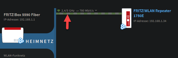

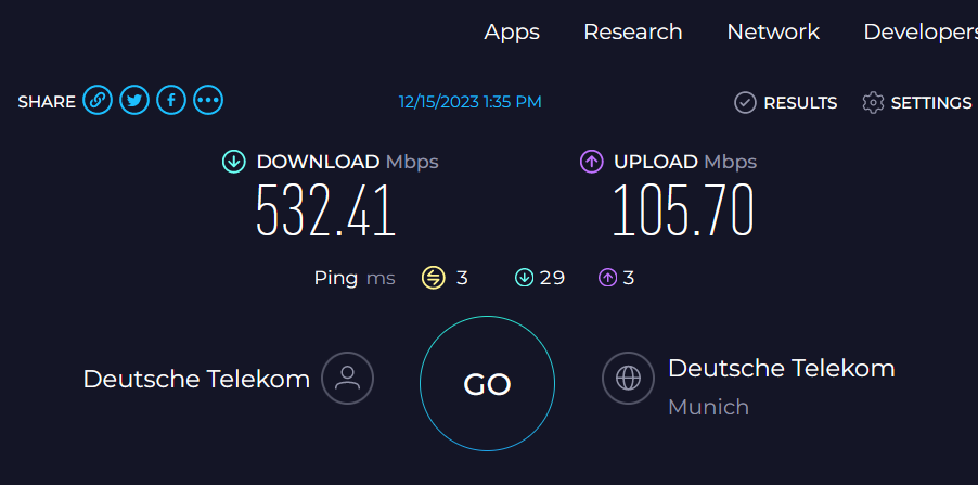

Wie im Screenshot meines Beitrags (#3) zu sehen ist, kommen bei mir 780MBit via WLAN an von der Fritzbox aus kommend, mehr als mein GF-Vertrag mir anbietet, somit wäre bei der richtigen Wahl von Router und Repeater auch so ein Wert am Client möglich (FB 7590 AX + Repeater 3000/6000):
Ich gebe zu, hier ist LAN im Spiel (ich habe nur einen AVM Repeater 1750E), da ich mit WLAN natürlich kein Gaming machen will, das bleibt dann Handy/Tablet/FireTV vorbehalten, das spielt die Latenz nicht die Rolle und somit reicht der Repeater für meine Zwecke aus. Mit dem richtigen Equipment kann man aber auch das was von Außen kommt via WLAN zum Client bringen.
