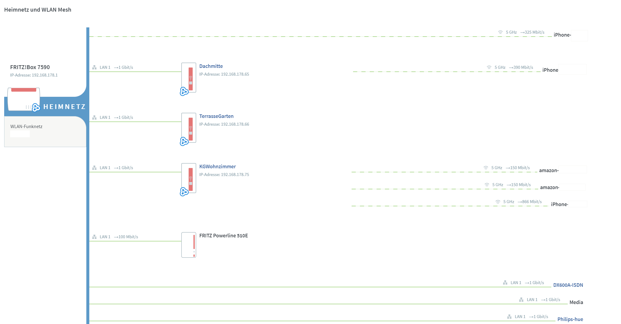

Konnte es nicht lassen und habe mir jetzt gleich den 3000er gekauft und in den LAN-Brückenmodus versetzt. Klappt soweit auch alles nur wundern mich zwei Sachen:
1. Dachte eigentlich, dass der Repeater im Mesh Betrieb immer die SSID(s) der Fritzbox übernimmt. Er hat mich aber gefragt, wie ich die Netze nennen möchte. Verwendet ihr hier eigene SSIDs?
2. Im auf der Fritzbox einsehbaren Mesh-Schema (oben gab es schonmal einen Screen) werden die Geräte, die am Repeater hängen, so angezeigt, als würden sie am LAN-Port der Fritzbox hängen. Ist zwar nicht schlimm, aber ich hatte eigentlich erwartet, dass die FB so schlau sind und die Devices dennoch als per WLAN verbunden darstellt. Ist das normal?
EDIT: Eben nochmal ins Schema reingeschaut, jetzt stimmt die Darstellung komischerweise.
