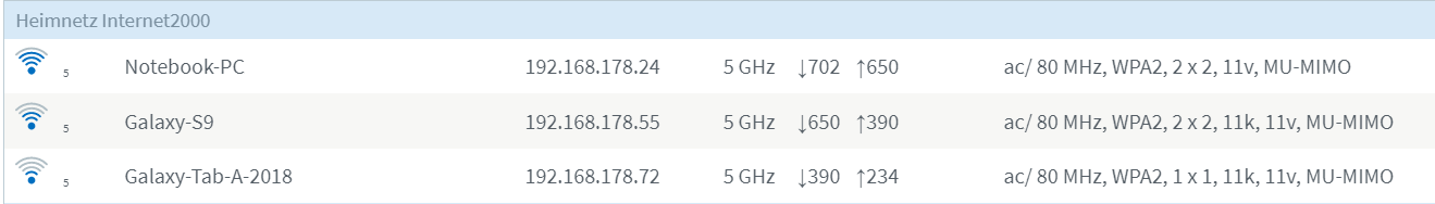

ich habe jetzt mal das 5ghz wlan von der fritzbox 7530 aktiviert und ein paar meiner clients darauf connecten lassen. das sind traumwerte, die ich am unifi AP nicht erreiche (weil er auf 2,4ghz geht) und das obwohl dort eingestellt ist, dass er 5ghz präferieren soll. Und der AC sowie die Fritzbox sind 3m von einander entfernt. Die Positionen der Clients haben sich auch nicht geändert.

Das 5ghz unifi AP problem habe ich gelöst.
Es war eine "Auto Optimize" Option aktiviert. Nachdem ich die deaktiviert hatte, haben sich alle meine clients, bis auf eines (das galaxy s9+), sofort ins 5ghz netz gelinkt. Notebook läuft jetzt bei vollen 866mbps.
