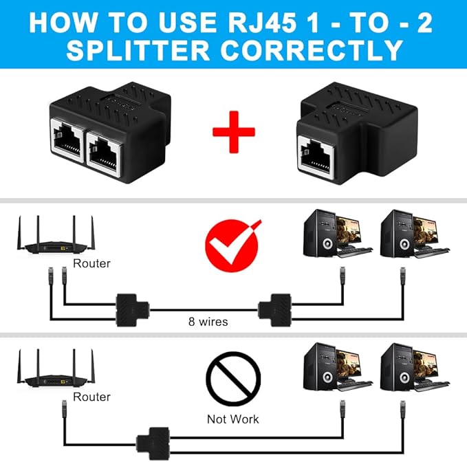

Kann man aus dem LAN Anschluss eines Fritz Repeaters (1200AX) mit so einem einfachen Splitter zwei machen? Baulich bedingt wäre das echt hilfreich, weil Kabel legen geht nicht eben so über eine Etage in einem älteren Haus ohne Leerrohre. Großer Fritz Repeater mit 2x LAN wäre etwas übertrieben. Das muss auch nicht super schnell sein, es werden nur gelegentlich lächerliche Datenpakete übertragen, sollte halt idealerweise nur technisch möglich sein.

Nein, weil da ja nur ein Ethernet-Chip drin ist. Diese passiven Splitter sind ja dafür gedacht aus einem verlegten Netzwerkkabel 2 Anschlüsse (mit halt jeweils maximal 100 MBit/s) rauszuholen. Deshalb nutzt man da ja 2 davon.
Würde dir ein Switch weiterhelfen? Ist dann natürlich ein 2. Gerät.

Scheint etwas kompliziert zu werden. Diese 1<2 Splitter gibts aktiv mit externer Stromversorgung und passiv. Passiv wäre natürlich super, ich will nicht noch ein Steckernetzteil. Hilft wohl nur ausprobieren. Diese einfachen passiven 1 auf 2 Adapter gibts ja für kleines Geld.

Die passiven funktionieren in deinem Fall aber nicht.

Technische Limitierungen sind in dem Fall einfach vorhanden. Du kannst aus einem Port nicht zwei machen. Entweder den Repeater gegen ein Gerät mit mehr Ports tauschen oder einen Switch dahinter schalten.

Genau. Passiver Adapter kaufen, staunen wieso es nicht geht, einen 4port Switch kaufen, anschliessen und freuen auf 3 lanports.
Übrigens steht auch auf dem chinesischen Shop für was die 2zu1 lanadapter nutzbar und bei welchem Szenario nicht brauchbar. Bei dir = nutzlos
