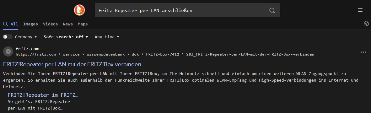

rollmoped schrieb:
[...] mit einer Internet-Suche [...] habe ich keine Antwort gefunden.
https://fritz.com/service/wissensda...ITZ-Repeater-per-LAN-mit-FRITZ-Box-verbinden/
Reaktionen: rollmoped
