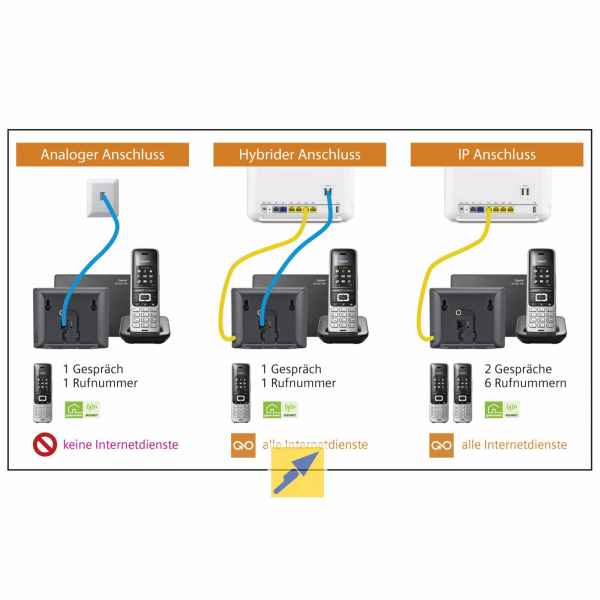

Ich versteh grad nicht ganz, wo das Problem ist. Einfach LAN-Kabel in die Go-Box und an einen LAN-Port der FritzBox, über die IP auf das Webinterface und die Nummern mittels Assistent oder selbständig hinterlegen. Dauert pro Nummer ein paar Minuten. Wo ist der Sinn, die Nummer noch zusätzlich im SIP-Client der FritzBox zu hinterlegen?
Und ja, man kann LAN- und Telefonkabel verwenden, da du aber nur noch einen IP-Anschluss besitzt, wird das bei dir nicht gehen. Ist für analoge Anschlüsse wenn man zusätzlich noch SIP-Clients einbinden will. Oder eben analog telefonieren aber die Internetdienste wie Telefonbuch, Wetter, etc. zusätzlich auch da nutzen möchte. Und im Normalfall brauchst Du auch kein QoS, hatte hier bei mir damals nur Probleme mit Entertain und dem Broadcast-Signal, deswegen der Hinweis.

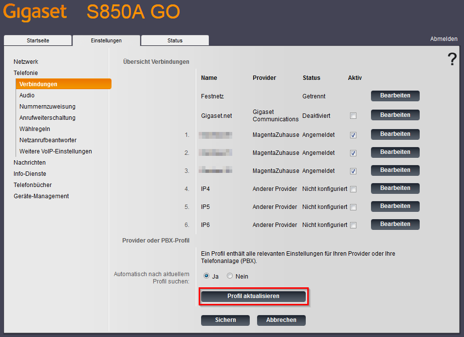

Falls Du es nochmal über die GO-Box probieren willst hier ein paar Screenshots (logischweise mit Telekom-Einstellungen). Zuallererst würde ich unter Gerätemanagement mal schauen, ob Du die aktuelle Firmware drauf hast, und falls nicht diese draufspielen.
Danach unter Telefonie > Verbindung noch die Profile aktualisieren (siehe Screenshot).

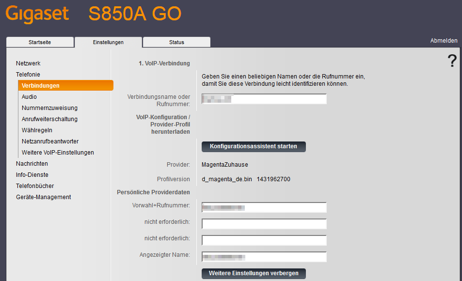

Danach nochmal über den Assistenten schauen, ob Du deine Nummern einstellen kannst. Land ist logischerweise Deutschland. Provider ist zumindest bei mir "MagentaZuhause", da ich einen aktuellen Telekom-Tarif nutze. Danach unter Vorwahl+Nummer deine Nummer ohne irgendeinen Trennstrich einfügen (logischerweise Vorwahl & Nummer). Mehr ist eigentlich nicht zu tun, danach sollte die Nummer registriert sein. Das Ergebnis sollte dann wie folgt ausschauen:

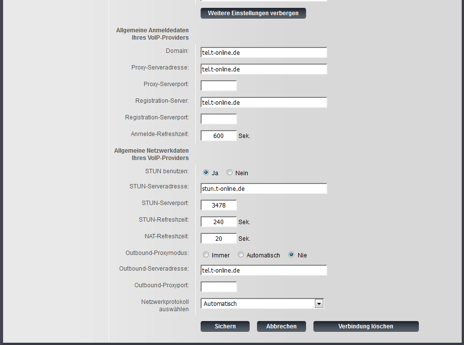

Sollte das nicht funktionieren anbei noch mal ein Screenshot mit den Proxy-Einstellungen für die Telekom. Wobei ich mir wirklich unsicher bin, ob die dir überhaupt helfen.
