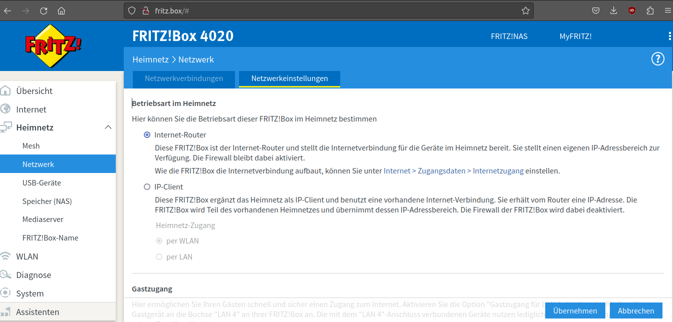

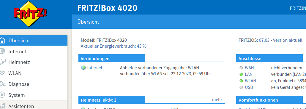

Meine 4020 empfängt per WLAN von einer 7590ax und speist dann mittels LAN-Kabel den Laptop.
Zumindest dies hier funktioniert bei meiner:
