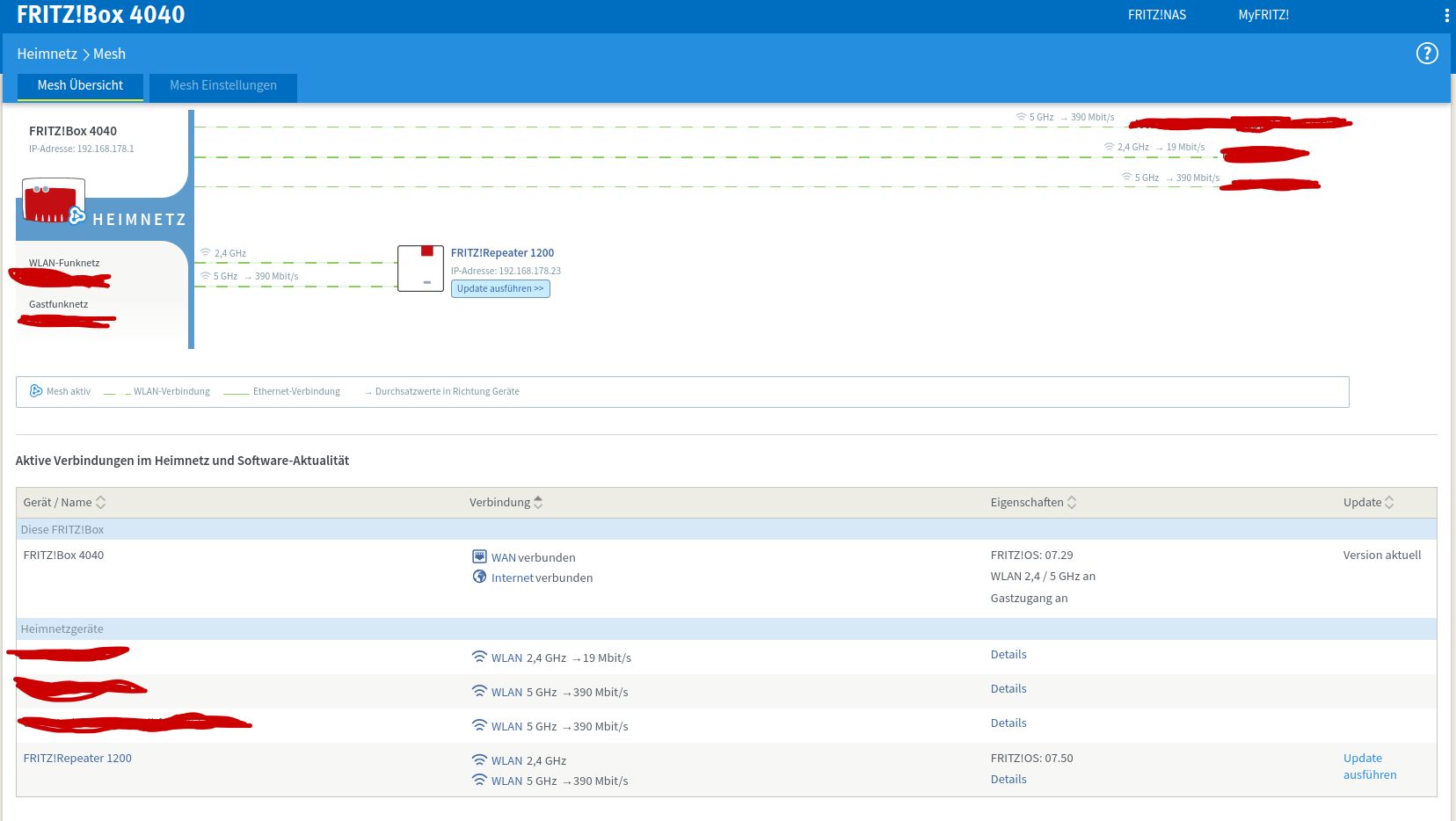

ich hab mir günstig einen FritzRepeater 1200 mit Netzteildefekt gekauft und betreib den nun bei Bedarf via 5V an einer Powerbank. Der 1200er hat die aktuelle 7.50, die 4040 läuft auf der aktuellen 7.29.
Die Kopplung via WPS und das Repeaten vom Hauptnetz funktioniert (vom Gastnetz nicht), allerdings kommt er nicht ins Mesh, weil die 4040 meint, das ein Update für den 1200er verfügbar ist. Allerdings wird mir hier von der 4040 die 7.27 für den 2400er angeboten, weshalb ich Skrupel hab, das Update zu starten...
Sinn der Übung: Es sollen sowohl Hauptnetz als auch Gastnetz verstärkt werden.
Kann hier jemand einen Tipp geben, wie ich der 4040 klarmache, das der 1200er kein Update braucht?
Edit: Bild aus der FB angehangen
Was ist das, eine Beta?
Unser 1200er hat die 7.29 als letzte aktuelle Stable.
die 4040 braucht mindestens gleiche oder höheren firmware stand als die repeater.
Also. Jedes Gerät mal auf die aktuelle FW upgraden, alles auf Werkseinstellungen zurücksetzen und neu einrichten. Fritz zickt da gerne mal.

ich wette die 4040 ist provider version und kriegt noch kein update, das problem ist nur wenn der repeater neuer ist geht das nicht hättest die lieber auf alter firmware gelassen die die fritte auch dann hätte es fundktiert, jetzt hast du ein problem weil ich glaube downgrade ist nicht so einfach da.

Ist ja schon die aktuelle FW jeweils. Den 1200er hatte ich bereits zurückgesetzt, bei der 4040 tu ich mir den Stress deshalb nicht an, den Aufwand ist mir ein Versuch mit ungewissen Ausgang nicht wert.
Nein, die ist regulär selbst gekauft. Die 7.29 ist für die auch die aktuelle Firmware laut avm.de
Ich hab den 1200er bereits mit 7.39-inhaus bekommen und bin dann via Webinterface auf die reguläre Firmware gegangen. Das war halt bereits die 7.50. Das größte Problem bei Downgrades bei AVM ist ja momentan, ein altes Image zu bekommen...
Genau das ist dein Problem jetzt die 4040 also Haupt Box hat eine ältere Firmware als der repeater, umgekehrt würde es gehen aber so rum nicht leider

rezzler schrieb:
gibts auch die 7.50.
Interessant. Die 6590 sagt auf der Oberfläche das der Repeater aktuell ist.
Auch der 1200er findet übers Interface nichts.
Ok wird doch gefunden
Erklärung hier. Deshalb war der auch so billig.
Du kannst auf www.ip-phone-forum.de nach einer alten FW-Version fragen. Da wurde ich bisher immer fündig. Die Cracks dort haben die meisten noch auf ihrem Rechner.
