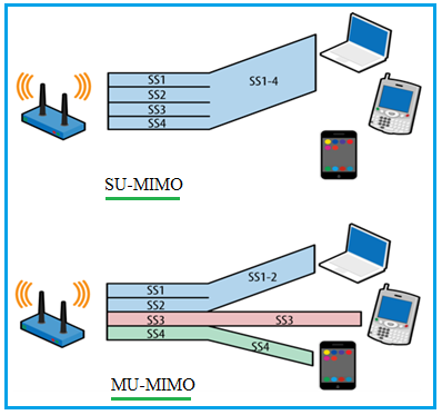

TomH22 schrieb:
In der Praxis haben nur wenige Endgeräte mehr als 2 Streams. Die 4 Streams nützen primär etwas um den Uplink zwischen Router und Repeater zu beschleunigen.
Das stimmt nicht ganz. Auch Endgeräte können profitieren, wenn mehrere im Einsatz sind. Denn sowohl Wi-Fi 5 (als wave2) als auch Wi-Fi 6 beherrschen MU-MIMO:

CubeID schrieb:
Am WE erst wieder bei einem 600er festgestellt
Der kann nur Wi-Fi 4 und damit kein MU-MIMO und damit nicht das, was Du 2 Sätze vorher behauptet hast.
Der hat deshalb Probleme, weil es ein Singleband Repeater ist und damit durch seine bloße Beteiligung den Durchsatz halbiert.
