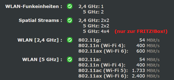

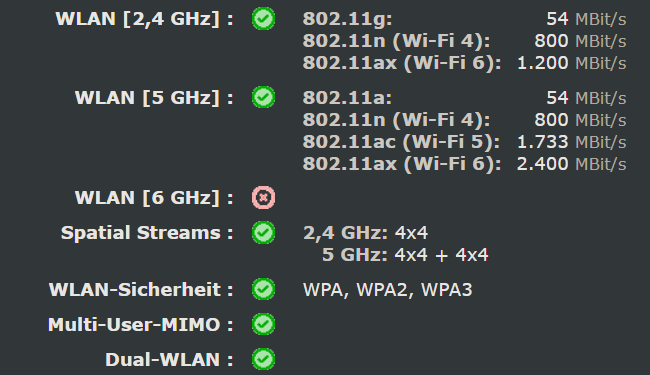

4060:
3000AX

Hatte die 4060 bei mir zum Einrichten und Testen, 6-8W gemessener Verbrauch (1 Uplink und WLAN aktiv). IMO die bessere/universeller nutzbare Option, mehr Spatial Streams (= mehr gleichzeitig aktive Verbindungen), potentere CPU, mehr RAM, mehr LAN-Ports, DECT. Mit GF auch ein ziemlich brauchbarer Hauptrouter.
Verbrauch: Computerbild schreibt was von 5,9W in ihrem Test vom 3000AX, was nicht dramatisch weniger wäre.
Bei Amazon WHD wie neu nicht selten für ~150€ zu bekommen, teilweise mit extra Rabatten noch günstiger, ich hatte im März sogar nur 132€ gezahlt.
Die 4060 ist im Grunde ein Repeater 6000 mit 2 weiteren LAN-Ports und DECT, und voller Fritz-Software statt nur Reapter.
