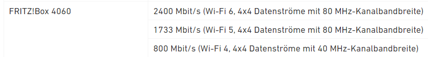

80MHz breite Kanäle bei 2 Streams ergeben 866MBit/s brutto und deine durchaus sehr guten 400MBit/s netto.

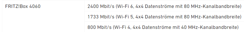

Die 4060 kann nur 80MHz breite Kanäle:
Quelle: https://avm.de/service/wissensdaten...gkeiten-konnen-mit-FRITZ-Box-erreicht-werden/
Wenn Du mehr erreichen willst, musst Du eine WLAN Karte mit mehr als 2 Streams verwenden.
Oder einen anderen AP verwenden, der 160MHz breite Kanäle unterstützt und per Kabel an die 4060 angeschlossen wird.

bender_ schrieb:80MHz breite Kanäle bei 2 Streams ergeben 866MBit/s brutto und deine durchaus sehr guten 400MBit/s netto.
Anhang anzeigen 1255155Quelle: https://avm.de/service/wissensdaten...gkeiten-konnen-mit-FRITZ-Box-erreicht-werden/

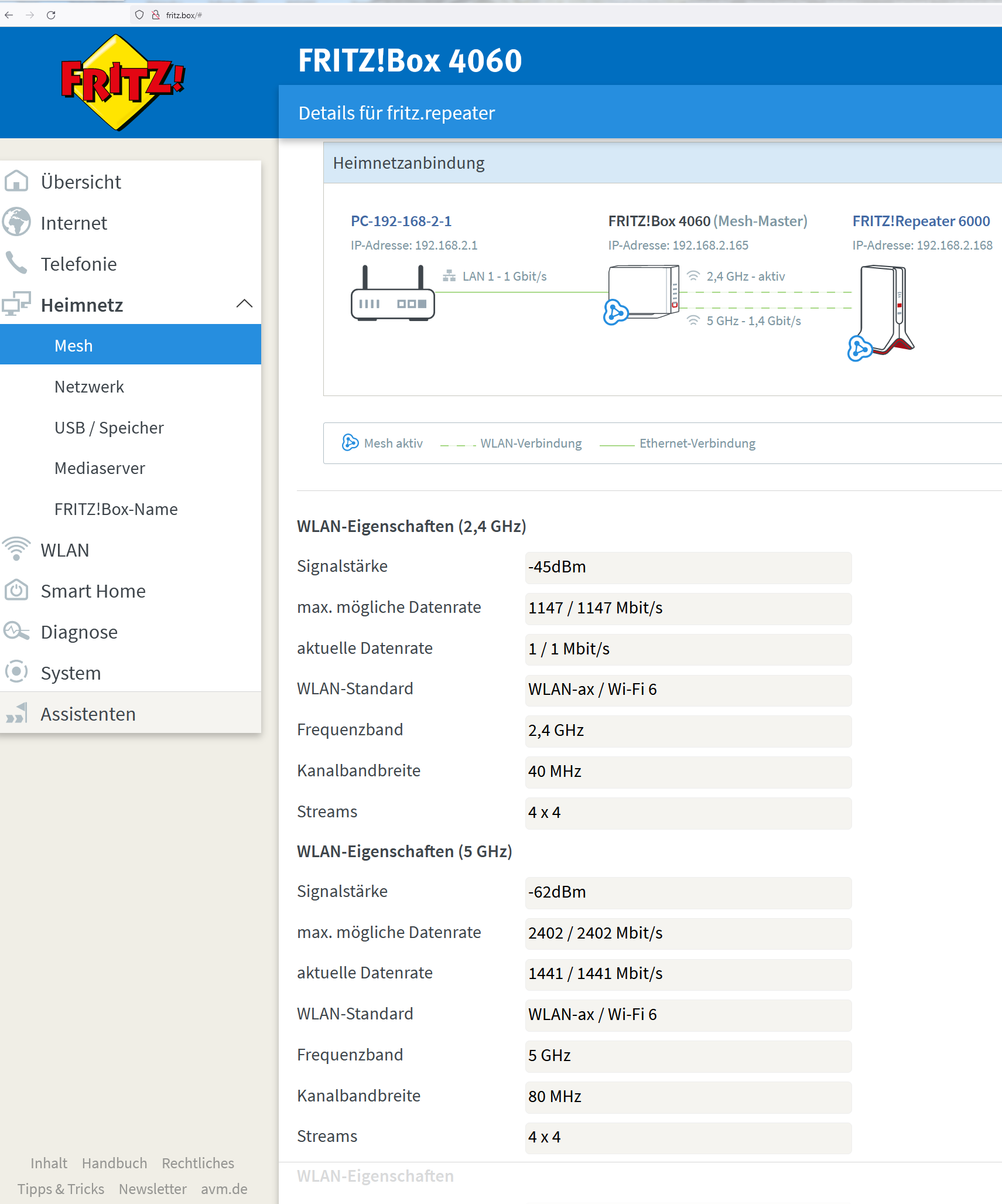

Nur mal für mein Verständnis, in meiner Übersicht wird mir aber 4x4 Streams angezeigt statt der von dir erwähnten 2x2 !?

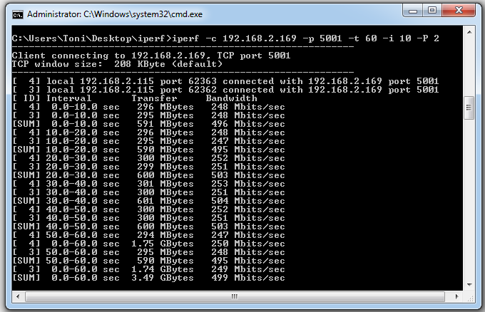

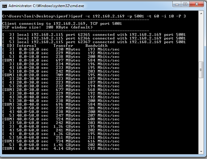

Quasi der gleiche Aufbau … Du läufst in dieses Problem und musst daher mehrere parallele Streams aktivieren, also den Parameter -P …ToniGT schrieb:iperf -c 192.168.1.1 -p 4711 -t 60 -i 10
Vielen Dank!!!! so eben getestet, einmal mit 2 Streams dann mit 3 Streams. Aufbau wie oben von Bender geschrieben, mein PC hängt per LAN Kabel am 6000er Repeater, Laptop der Frau per LAN-Kabel direkt an der 4060.norKoeri schrieb:Quasi der gleiche Aufbau … Du läufst in dieses Problem und musst daher mehrere parallele Streams aktivieren, also den Parameter -P …
