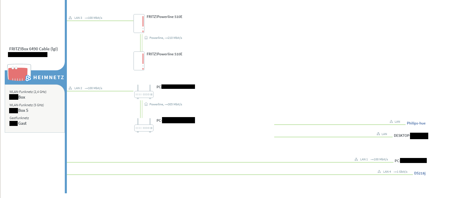

Mehrere Geräte sind über LAN an die Fritzbox 6490 Cable angeschlossen, unter Anderem zwei unterschiedliche Powerline Adapter (dLAN) und auch ein NAS System.
Einer der Powerline Adapter ist Gbit fähig, der andere nicht. Nun habe ich das Problem, dass die Fritzbox dem Gbit fähigen dLAN nur 100 Mbit ausgibt.
Auf allen vier LAN-Anschlüssen ist der Power Mode aktiviert also ist das bereits ausgeschlossen. Dass das NAS mit 1Gbit läuft sollte dies auch ausschließen.

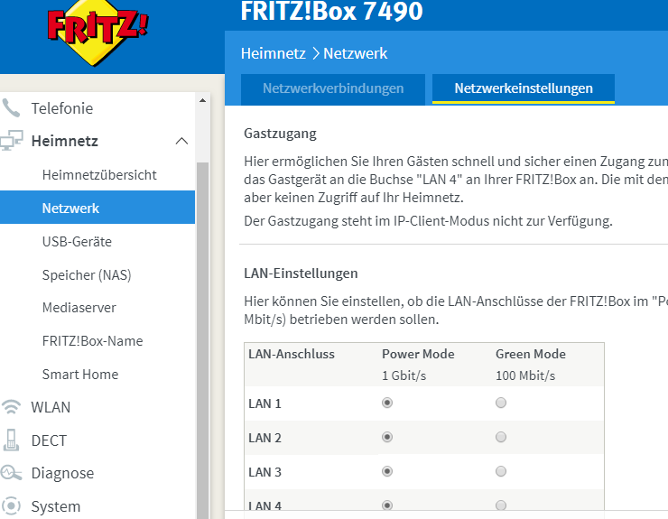

Hi, @ TE
schau aber trotzdem mal bei deiner Fritzbox nach, ob die LAN-Ports auf Full-Speed laufen.
Das macht mich bei deinem Screenshot skeptisch.
