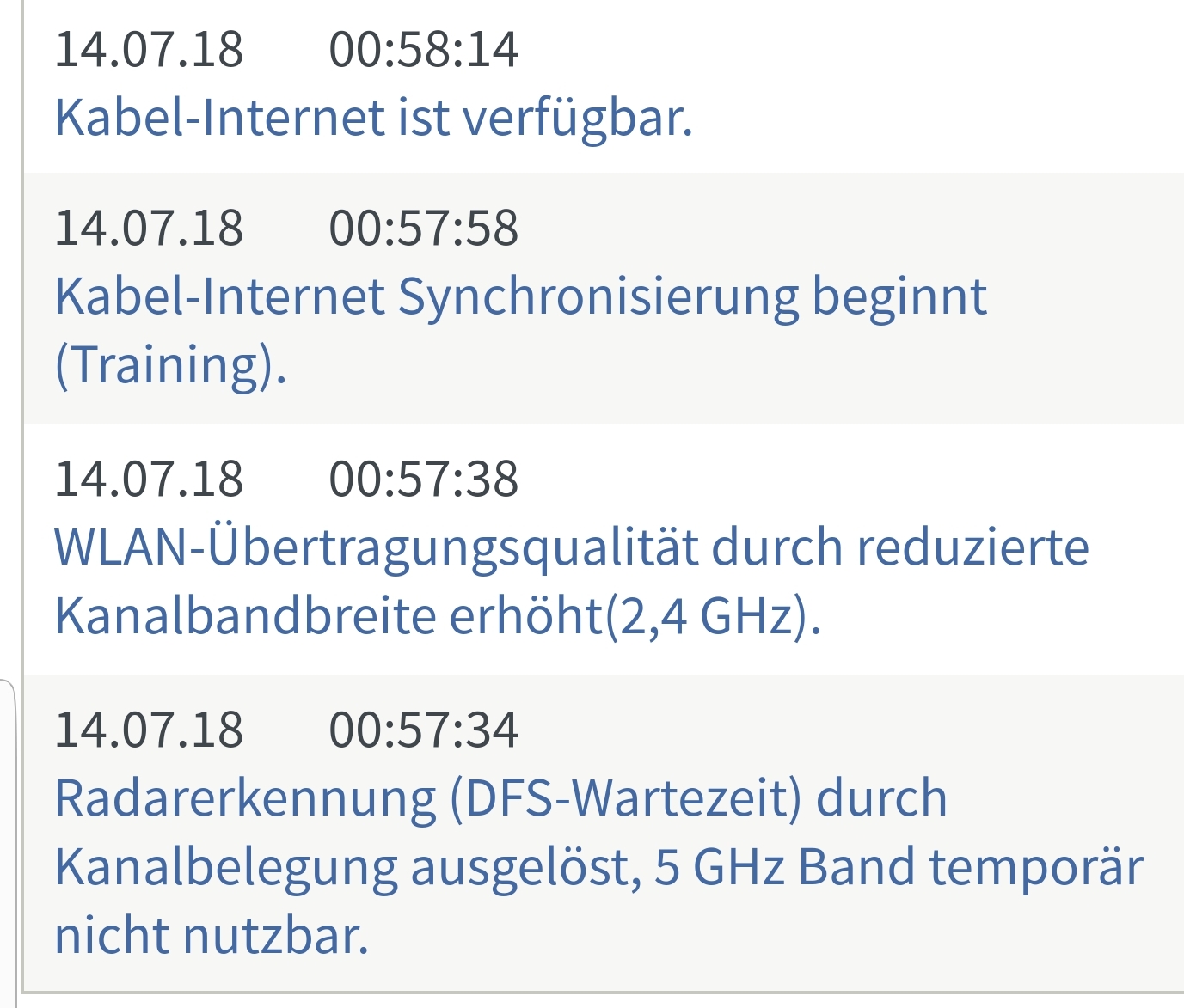

Hallo, alle paar Tage stürzt mir eine Fritzbox 6490 ab, wenn Sie wegen "bevorrechtigtem Nutzen" von 5GHz zu 2,4GHz wechselt. An diesem Router sind ca. 10-20 Clients aktiv. Ich vermute die Fritzbox bricht beim kompletten Wechsel zu 2,4 GHz zusammen, wegen der Last.
Was ist eure Meinung dazu?

Aber das Log löschst sich doch mit jedem Neustart? Wenn der WLAN-Kanal den Reboot auslösen würde, würdest du das also nicht im Log sehen.
Ich glaube du siehst die WLAN-Kanalwechsel wegen dem Neustart und nicht den Neustart wegen dem Kanalwechsel.

Ich würde wie TheCadillacMan davon ausgehen, dass die DFS-Wartezeit nach einem Neustart auftritt. Der Neustart war also bevor das gepostete Log beginnt...

Dein Log sagt aber etwas anderes. Die DFS-Wartezeit beginnt erst nach dem Neustart und löst diesen nicht aus. Keine Ahnung wie voll bei Dir das 5 GHz-Band ist, aber Du kannst die DFS-Wartezeit vermeiden, wenn Du nur die Kanäle von 36 bis 48 verwendest.
